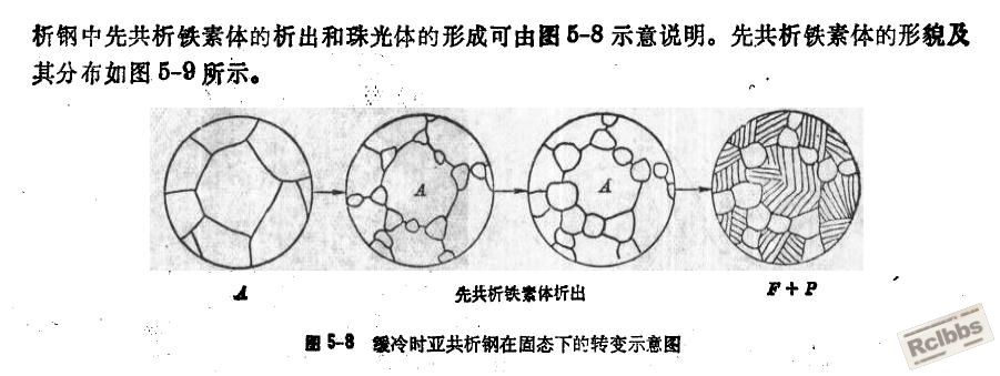

              这里是摘自正式出版物上的题图,不是人工PS品:
一、亚共析钢奥氏体缓慢冷却转变示意图:
        上面解释了在过冷奥氏体相当中铁素体形核长大过程,转变完成后晶粒数目是增多的。正火方式冷却铁素体形核目将更多,新相晶粒更细。完整页面在此为证:
先共析- 金属学原理(侯增寿、卢光熙).pdf (425.59 KB, 下载次数: 1858)

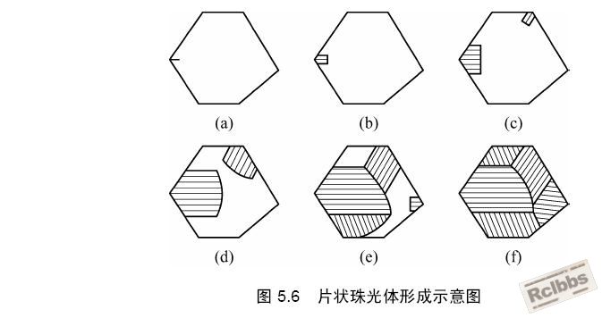

二、共析钢奥氏体缓慢冷却转变示意图:
     这里对你解释的共析钢在过冷奥氏体相当中珠光体形核长大过程就不一样,转变完成后一个原奥氏体晶粒范围是生成多个位向不同的珠光体领域的,冷却时过冷度增大珠光体形核起始点也会增多,不仅仅片间距小各种位向的珠光体领域也在增多。也把完整页面附此为证:
页面提取自- 珠光体转变-金属学与热处理 朱新元 刘忆2006.8.pdf (208.72 KB, 下载次数: 1845)
            你不妨多找几本书对照一下,看是不是你在拼图过程哪个地方不小心弄错了吧。

对于第一种亚共析钢的情况,你的图与我说明的论点是相近的。在降温过程中首先是铁素体的析出,然后是具有共析成分的奥氏体向珠光体转变,而原一个奥氏体晶粒的基本上就变成一个珠光体晶粒。

38楼的图与你42楼的图都是准确无误的。两张图说的不是同一个问题。
你怀疑38楼的图有误让我觉得很诧异。
