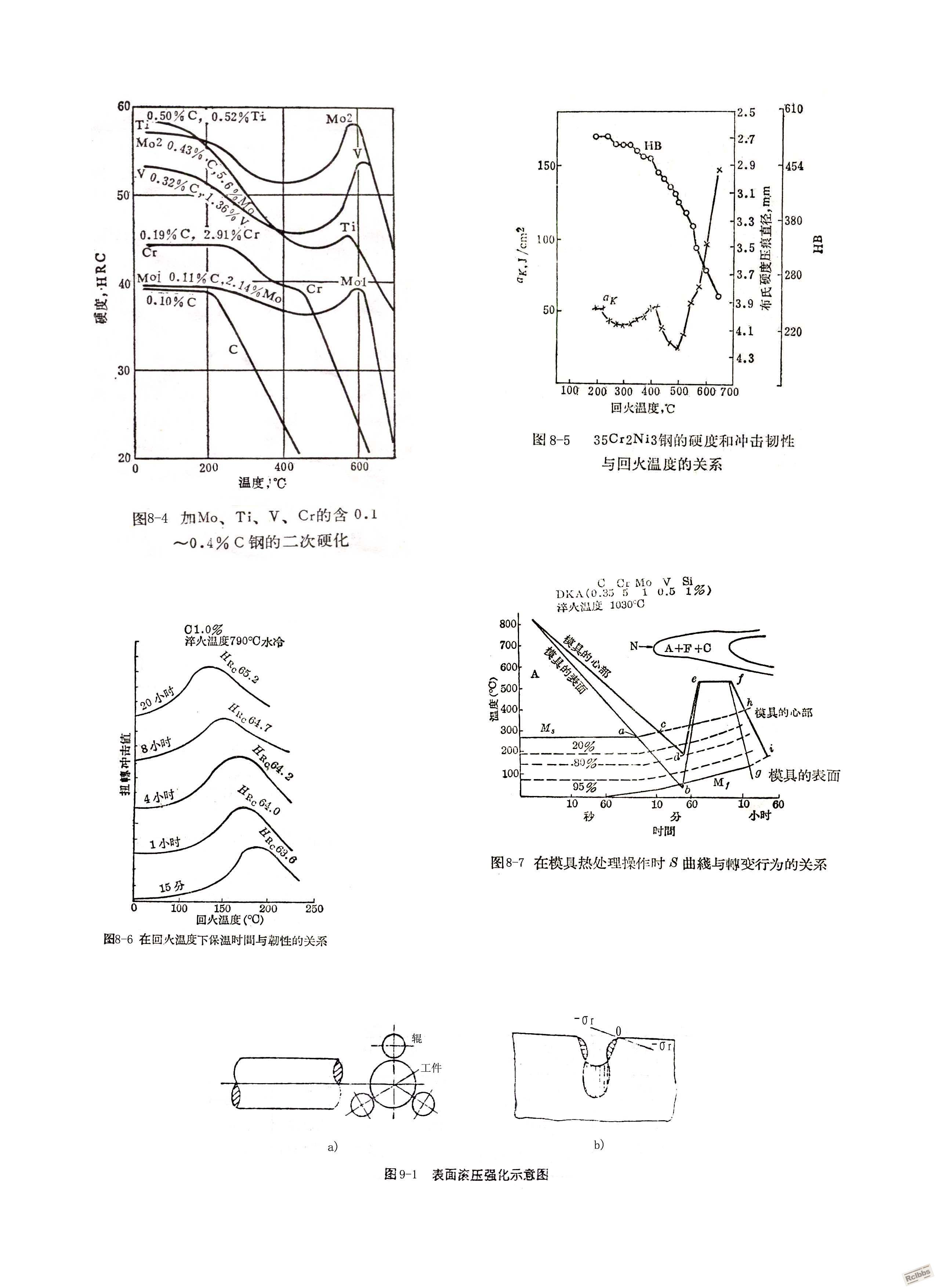

发表于 2012-3-14 11:48:13 | 显示全部楼层
实用模具的重复回火
     对实用模具(特别是高合金工具钢)在特定温度下回火时,采用长时间一次回火与适时多次回火,其效果是大不相同的。现以压铸模用钢DKA(约相当于4Cr5MoVSi)为例加以分析。
     图8-7是压铸模用钢DKA的S曲线。现将壁厚为150mm的模具从淬火温度空冷淬火,模具表面的冷却曲线(细实线)从a点、模具心部的冷却曲线(粗实线)从c点分别到达Ms点,如果采用连续冷却,表面从b点到Mf点(约50℃)则马氏体转变结束,应立即装炉回火,这时心部只到达d点(约200℃),马氏体转变约完成80%而残留20%奥氏体,如果心部继续冷却至室温,则表面将有冷裂的危险,所以在进入回火时,表面和心部分别比b点和d点的温度要高。如果在e-f温度回火,从S曲线可了解到:即使经过数十小时,残余奥氏体也不转变,在d点残留的20%的奥氏体,继续保留到f点然后冷却,到达h点后发生马氏体转变,至i点结束,与此相对应,表面部分通过b→e→f→g 成为完全回火组织。
    由此可见,如果只采用这一次回火,模具心部组织显然保留了h→i之间转变的马氏体,这将成为模具早期报废的重要原因。因此,为了克服这种缺陷,对高合金模具钢必须进行重复回火,在h→i之间转变的马氏体必须完全回火,重复回火的温度可根据上次回火后的硬度确定。
