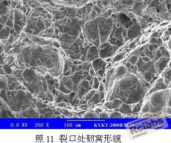

发表于 2012-1-10 08:32:02 | 显示全部楼层
夏日凉风 发表于 2012-1-9 18:29
今天见到定责任的人了,说是断口处有明显的韧窝,这个和缩孔不一样。另外热处理现在申请实验室做高温断口和 ...
是怎么确定的,把电镜照片发上来看看!做高温疲劳和断口我觉得没有作用,因为状态不同得出来的结果也不尽相同的。

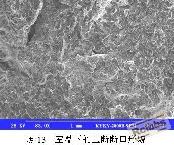

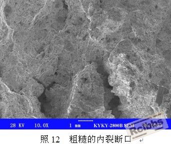

 楼主| 发表于 2012-1-10 13:26:39 | 显示全部楼层
shaogang78 发表于 2012-1-10 08:32
是怎么确定的,把电镜照片发上来看看!做高温疲劳和断口我觉得没有作用,因为状态不同得出来的结果也不尽 ...
您好!这个是实验室的照片,您看下。谢谢
这个是试验室给的理论
齿轮轴心部缺陷位置表面粗糙不平、无氧化,并在电镜下观察发现断口全部为韧窝状,没有自由表面存在。宏观观察和微观分析也没有发现非结晶条带,说明该孔洞缺陷并非晶间疏松、缩孔、缩管残余、二次缩管等缺陷,而是在后期处理过程中产生的裂纹。
该裂纹原始表面粗糙,电镜下观察断口完全呈现韧窝状,而压断断口则呈脆性断裂的解理状和少量韧窝状,说明原始裂纹是在较高温度下形成的。
