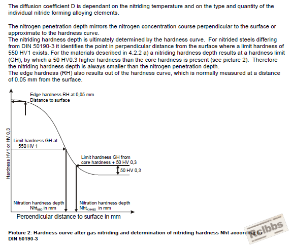

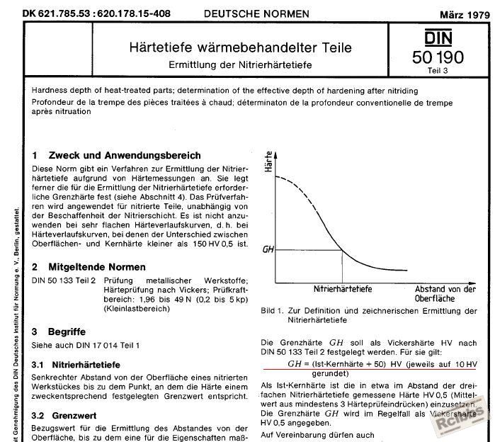

发表于 2012-1-14 19:34:40 | 显示全部楼层
1   回复49# 你的理解未必正确,大家的讨论也未必就给论坛抹了黑。
2   楼主的技术条件我个人理解没有问题,该图纸技术要求应该出自欧盟国家,以“德系”可能性最大。
3   大家参考一下附图中的依据 DIN 50190-3 技术说明检测渗氮层深度(心部硬度+50HV0.3)和渗氮有效硬化层深度(550HV1)的说明也许就更容易理解楼主的图纸技术要求。
4   值得注意的是附图中是定义了界限硬度为550HV1,而楼主的技术要求是定义了界限硬度为500HV0.3。就像渗碳淬火一样,ISO2639 标准定义界限硬度为550HV1,而美国、日本等定义界限硬度为50HRC,换算成微氏硬度就是510HV(日本)、513HV(美国)。
5   真诚希望大家今后在论坛中发言不要夹带个人情绪。

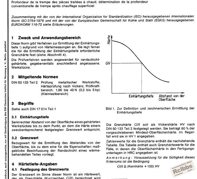

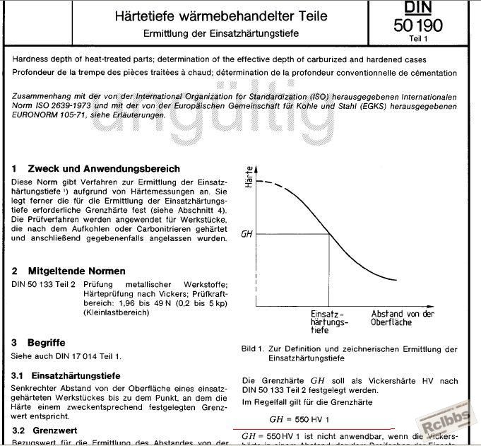

 楼主| 发表于 2012-1-15 15:43:16 | 显示全部楼层
我有DIN 50190(1-4)标准,可惜是德文,看不懂,只能看图说话。
不知motion_0576能否将那个英文上传上来学习一下。
下图是DIN50190硬化层及氮化层检测法图示,或许可说明国标的检测方法是与国际接轨的
企业可以要求自己的产品技术要求严于标准规定,但必须有一个尺度,否则将会给生产及检测带来后遗症。

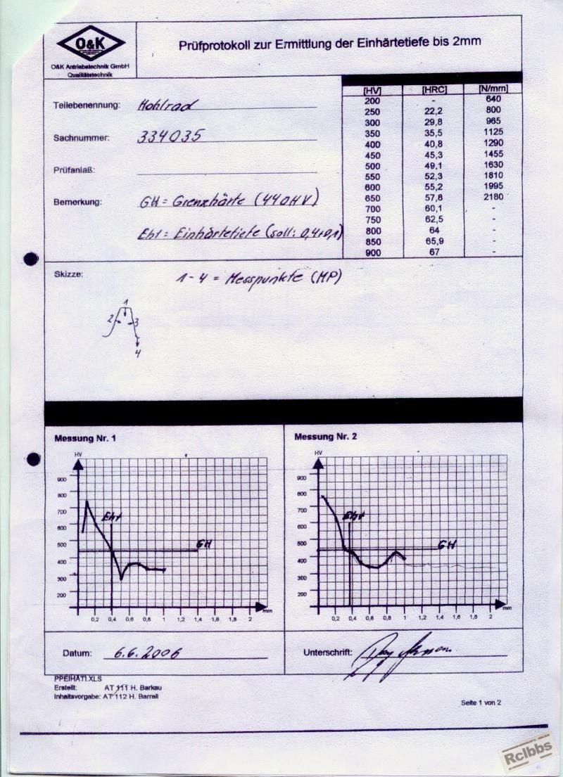

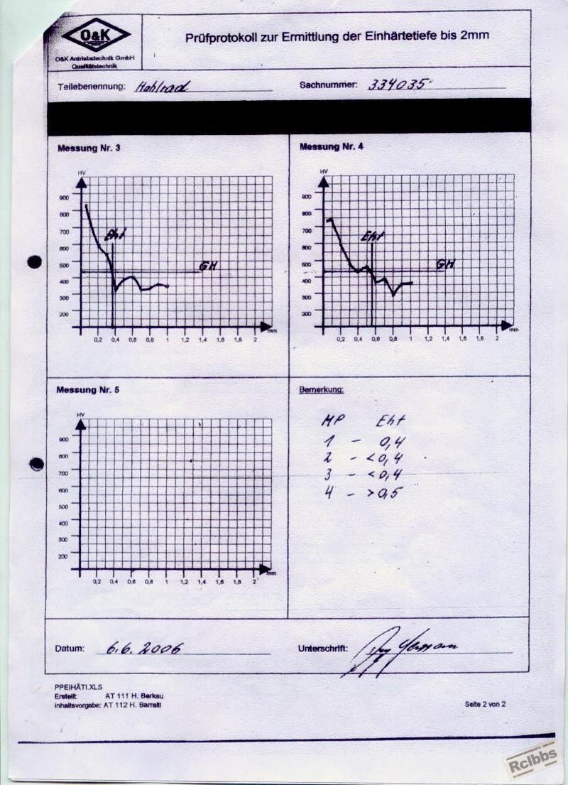

发表于 2012-1-15 16:40:26 | 显示全部楼层
我也来传两个德国的检测报告,大家分析一下,它的界限硬度

发表于 2012-1-15 19:27:58 | 显示全部楼层
56# 杨工:检测报告上洋鬼子已经注明界限硬度GH=440HV,渗氮层要求0.4+0.1mm
