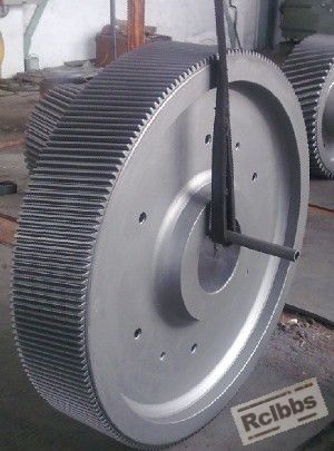

发表于 2012-2-16 21:02:21 | 显示全部楼层
金华热处理 发表于 2012-2-16 08:46
龚工误会我的意思了,我只是说你们这产品渗碳周期这么长,热处理生产成本佷高,产品售价应该也不会低吧。 ...

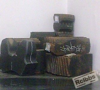

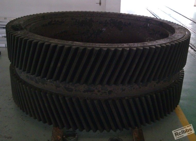

发表于 2012-2-16 21:07:42 | 显示全部楼层
gaoxiwen 发表于 2012-2-16 08:17
说实话,越是贵的,越要切割;
你以为别人很贵的产品都是不控制的啊
别人出那么多的钱,谁知道是买了什 ...
有些零件由于其特殊性,不方便直接切零件进行金相检验。比如这个零件 当时锻件的采购价就是80万。还不包括后期的加工费用。呵呵
当然如果客户一定要切零件检验的话(除非他愿意出双倍的价格订购一个齿圈,其中一个用来切割做检验)。
