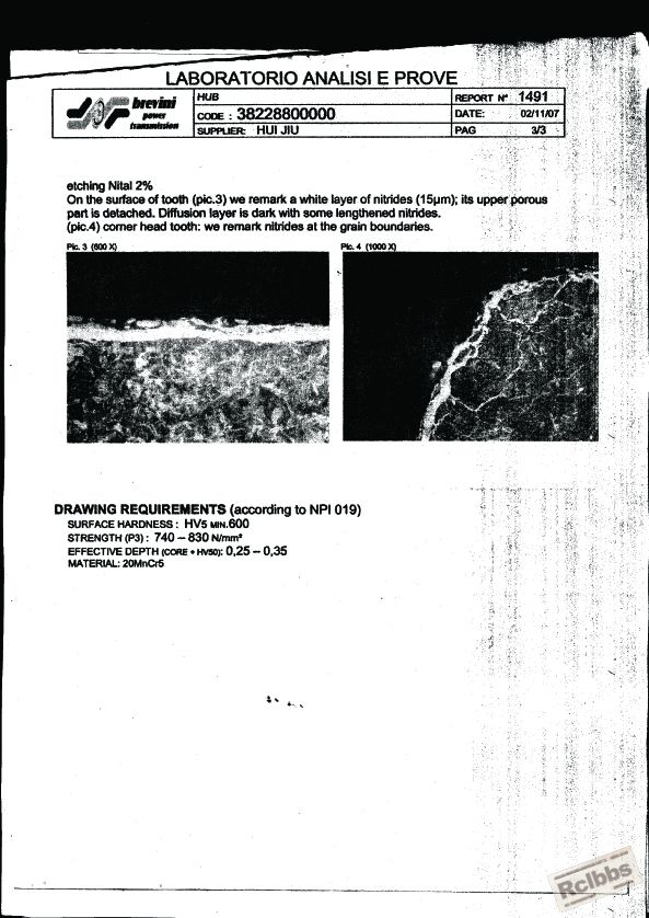

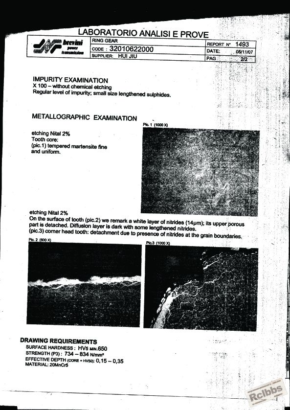

     再看看这这两个检测报告(见附件),给翻译一下

杨工,您太客气了!“comer head tooth”这个词组的意思我真找不到,所以没有翻译。图片2791包含在图片2801的内容中,所以我只翻译了图片2801。不当之处,敬请谅解!

    没关系的,量力而行吧。
