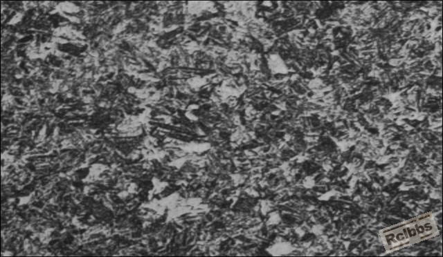

杨工你好。20CRMo材料试验后心部硬度达到技术要求401HV,可今日在检测组织时发现有铁素体析出,且是大块状的。此零件要求铁素体1-3级。请问杨工有什么材料渗碳淬火后能达到技术要求(齿轮模数2.117。直径24,渗碳层深度0.6—0.95,表面硬度600-750HV,心部300-420HV。马残奥1-4级,铁素体1-3级)

 楼主| 发表于 2012-3-28 15:17:03 | 显示全部楼层
ywf 发表于 2012-3-28 15:15
杨工你好。20CRMO材料试验后心部硬度达到技术要求401HV,可今日在检测组织时发现有铁素体析出,且是大块状 ...
20CRMO渗碳后心部组织
发表于 2012-3-28 15:30:30 | 显示全部楼层
杨工你好。20CRMo材料试验后心部硬度达到技术要求401HV,可今日在检测组织时发现有铁素体析出,且是大块 ...
    如果芯部硬度要求较低,而又要求芯部铁素体1~3级,这是不合理的,除非选择淬透性较差的材料,如20CrNiMo
