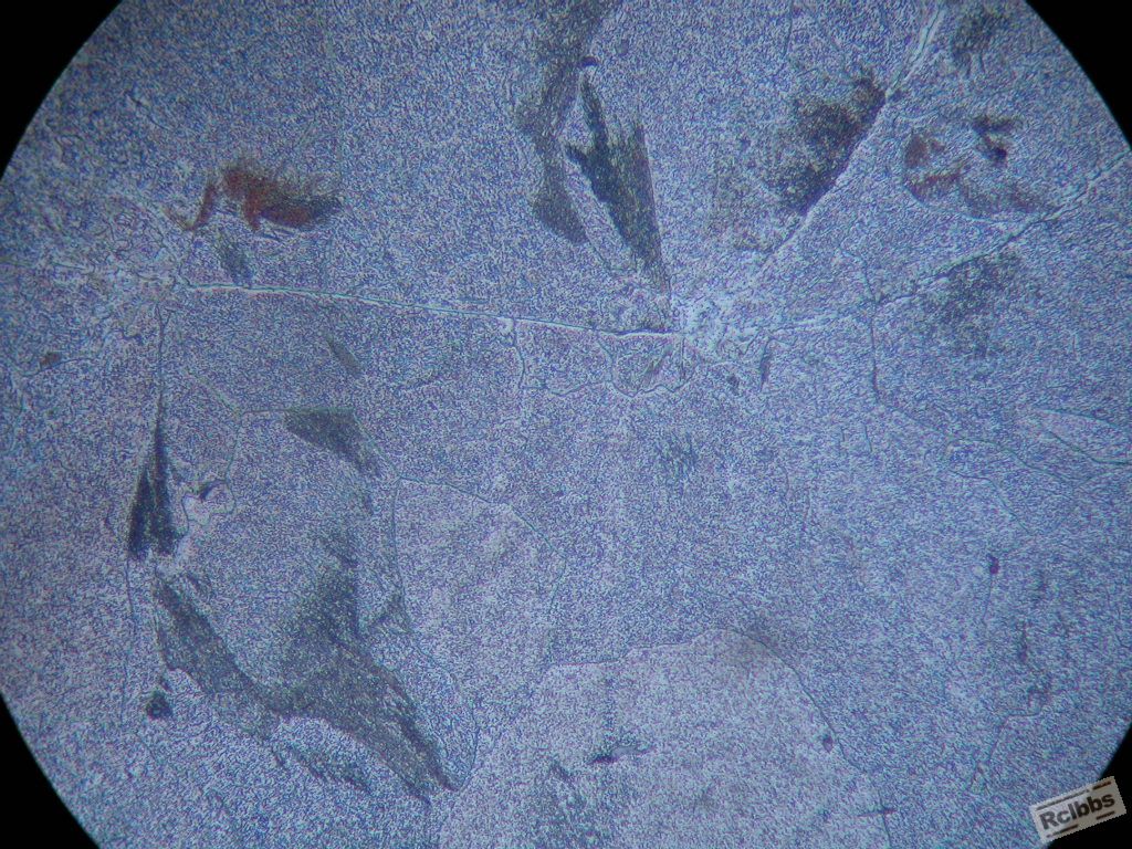

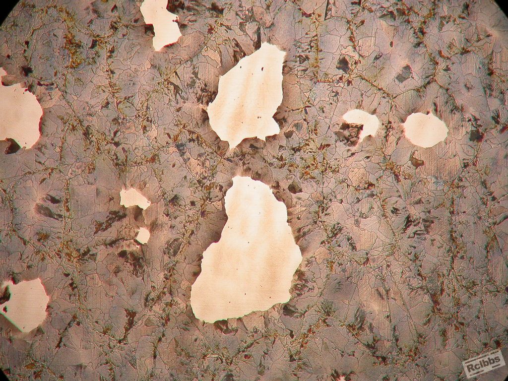

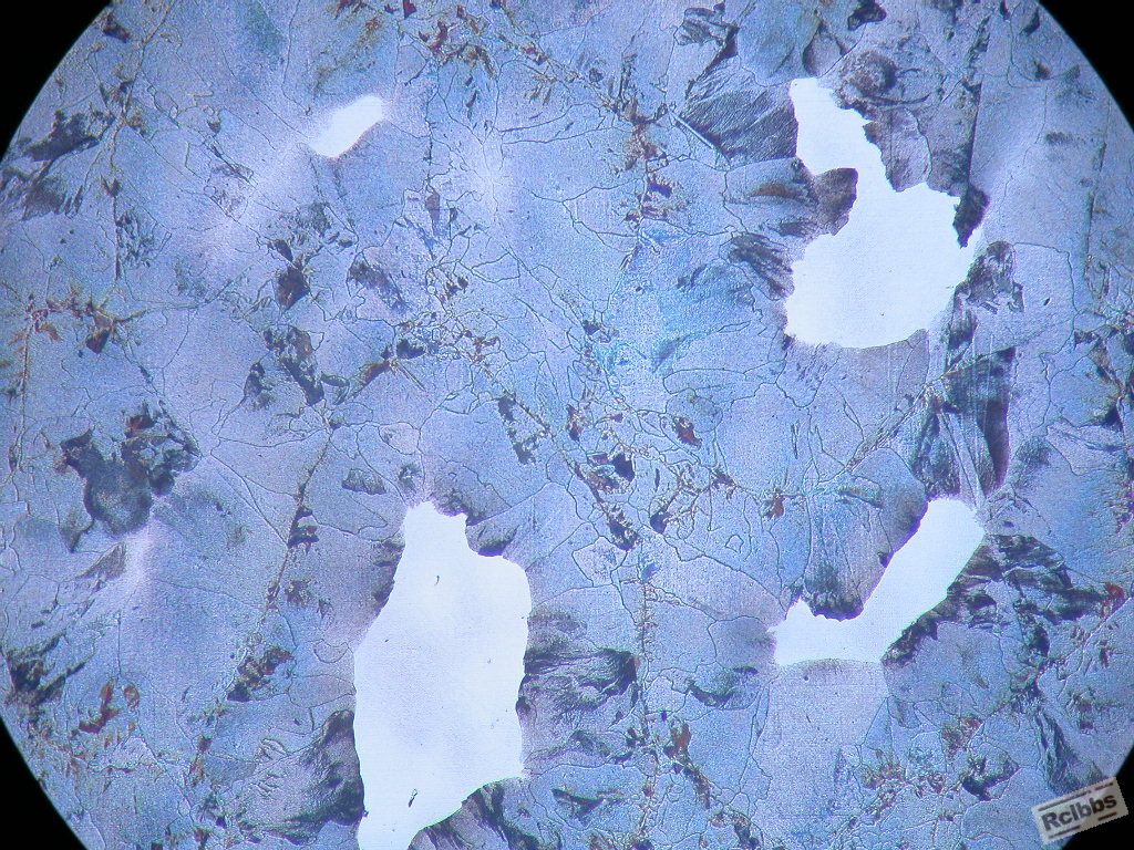

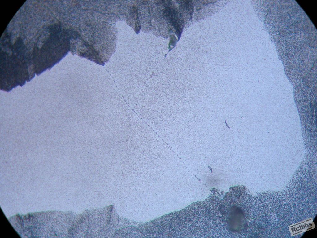

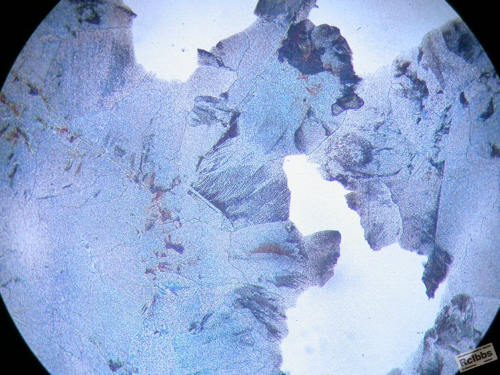

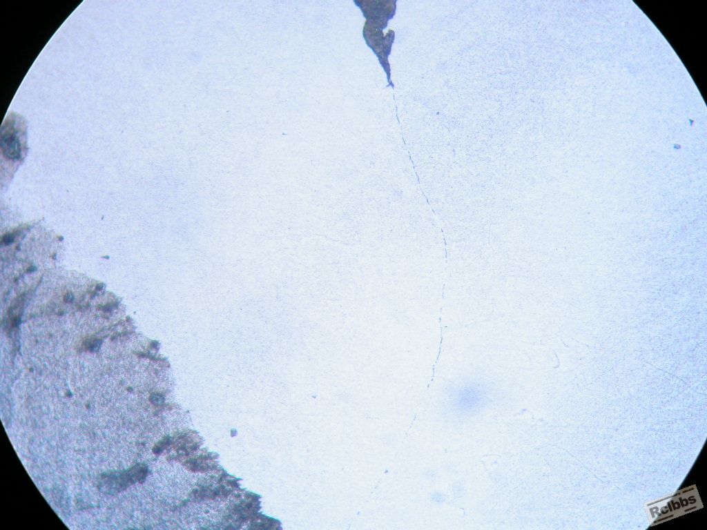

发表于 2012-8-5 17:05:57 | 显示全部楼层
孤鸿踏雪 发表于 2012-4-17 09:58
老乡高抬我了,我已远离模具热处理十余年,再加上原来在国企玩的是盐浴炉,见识的模具钢种十分有限, ...
借宝坻补发以前和杨工讨论的锻造过热的问题.
以下图片是台州大发锻造李工发的样品,在此谨谢.
显示:晶粒长的非常大;存在大量白块组织,不确认是过冷奥还是其它?请熟悉的朋友解释,谢谢。
     晶粒间存在厚重的二次碳化物网;
50X
50X
100X
100X
200X
200X
500X
500X
500X
500X
500X
500X

发表于 2012-8-5 19:20:40 | 显示全部楼层
    不知提供图片的李工能否提供锻造背景及工艺信息?
