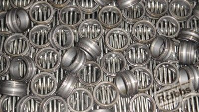

[讨论] 轴承套圈淬火后光亮情况:秀秀我的产品

银色和车工件的颜色非常接近,如磨削的时候有端面磨偏时,不易被发现,甚至有些产品可以过磨削!这就是为什么下工序有的要银色,有的要发黑处理,有的对表面颜色无所谓!~

用的介质是南京科润的吗

小~啊傻 发表于 2013-2-22 07:26
科润的油  使用多久了

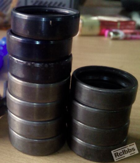

使用一年了,使用多年的也有很多光亮淬火产品,最近解决一个使用4年不光亮的客户,目前产品淬火后的情况如下图。 IMG_8032.rar (2.54 MB, 下载次数: 161)

用的介质是南京科润的吗
用的介质是南京科润的KR468G.

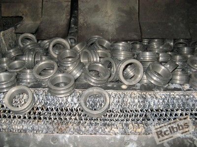

发表于 2013-2-17 21:42:17 | 显示全部楼层
参与人数 1热处理币 +10 贡献值 +5 收起 理由
yfdwjt + 10 + 5 感谢上传!

发表于 2014-3-7 10:56:28 | 显示全部楼层
套圈光亮淬火与前清洗到底有多少关系?

 楼主| 发表于 2014-3-7 16:10:26 | 显示全部楼层
monday 发表于 2014-3-7 10:56
套圈光亮淬火与前清洗到底有多少关系?
短期内影响不大,长期淬火油污染较严重。

 楼主| 发表于 2014-3-7 16:43:38 | 显示全部楼层

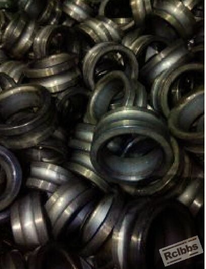

热处理老宋 发表于 2012-4-24 21:15
光亮性世界顶级产品为蓝色,磨削遇到有机物变成黑中带兰光,银灰色已过时。
想要蓝色的产品也有,不知这个算不算?
刘武乐 + 5 感谢支持!
签到天数: 20 天
发表于 2014-3-7 16:57:02 | 显示全部楼层
yfdwjt 发表于 2014-3-7 16:43
想要蓝色的产品也有,不知这个算不算?
袁版主这个漂亮,比白色银色好看。

发表于 2014-4-14 21:43:02 | 显示全部楼层
microsoft 发表于 2012-4-11 12:09
你的颜色不行,发个我们车间做的最差的照片,最好的就不发了
请问淬火前套圈有没有清洗
发表于 2014-9-7 22:31:19 | 显示全部楼层
将前面的两张图片放到一起。
发表于 2014-9-7 22:48:36 | 显示全部楼层
yfdwjt 发表于 2014-3-7 16:10
短期内影响不大,长期淬火油污染较严重。
前面的比这两个明显的好。

发表于 2014-9-24 04:18:04 | 显示全部楼层
凌云 发表于 2013-2-17 21:42
进口设备和配套专用淬火油的效果
这个产品不知道尺寸有多大啊,滚棒炉不用料盘炉内掉料情况怎么?

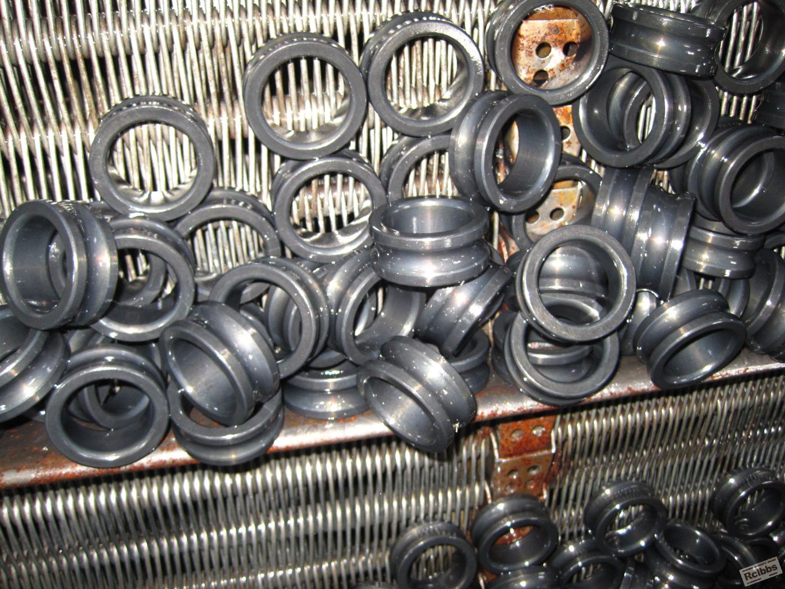

yfdwjt 发表于 2012-4-10 13:45
这个产品够黑的吧。但后来却变光亮了。原因是油槽进水了,水份达1%时的照片。
水的影响大吗?没发现呀

个人愚见:     楼主的轴承照片   咋一看   光亮度倒还行       可仔细一看       产品表面   颜色有不一致的地方        不是油的问题       而是炉内气氛  不对              若说错了     望   指点一下     别喷我就行
