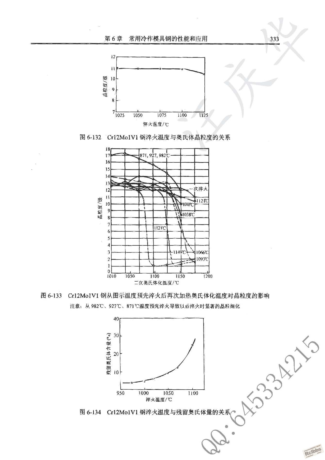

如果以871℃,982℃或者927℃作为CR12MO1V1预先淬火温度,导致以后淬火时显著的晶粒细化。(模具材料应用手册,林慧国,火树鹏,马绍弥主编,2004年10月第二版)
资料是真的,个人理解不一定正确。个人意见,不足为凭。

发表于 2012-5-17 10:46:49 | 显示全部楼层
耿建亭 发表于 2012-5-10 06:34
如果以871℃,982℃或者927℃作为CR12MO1V1预先淬火温度,导致以后淬火时显著的晶粒细化。(模具材料应用手 ...
耿工的解释,我提供一下图片。
我在以前的有些提法可能有错误,请大家鉴别与批评。
