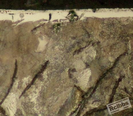

氮化的检测结果(硬度和化合物厚度)目前可能是检测中争议最大的,这跟切割与抛光有很大的关系,制样很关键。有时双方的检测的结果出现差异应该先解决检测上的问题,确认检测没有问题了,再找工艺的问题。

    可否介绍、交流一下氮化产品白亮层(厚度、疏松)检查时,制样(包括抛光、腐蚀)有何诀窍?

我这里有一金相检验员(不是飞船公司的,我公司无氮化工序)在检测氮化试块时,她查的结果总是比别人低,经观察,她制样有问题,支持杨工的意见,另外楼主可到客户那里去走访交流一下检测方法。

     不是贵司的检验员?是第二方驻贵司的检验人员吗?她的制样问题在哪里?

制样时周边都磨低了。她在我一亲戚家公司工作,现已离开该公司。

这是我之前在负责热处理是制定的,正常讲在一个试样做好后取3个具有代表性的视场量测,每个视场测5点,去掉最大值和最小值,取3点平均值为最终的判定结果。

制样后最好在1000倍下观察制样的效果。如上图这是制样后1000倍的图片

    可否提供一个邮寄地址,我给您快递一个氮化试样(齿块),帮我制作几幅图片,用于检测白亮层厚度和疏松(不致密)情况?
