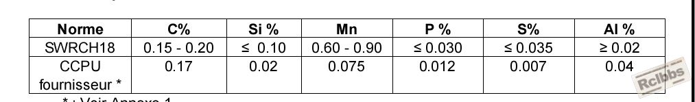

[求助] 淬火没有得到马氏体!
发表于 2012-5-25 17:19:32 | 显示全部楼层
检查一下冷却用油的冷却性能,对比SWRCH18A材料的CCT曲线,此淬火介质冷却能力能否满足淬火冷却后组织可基本上能转变为马氏体。可找热处理专用淬火介质厂家。
发表于 2012-5-25 20:28:29 | 显示全部楼层
一是淬火温度过低,在930左右试一试;二是淬火介质选择不当,应该用水或是盐水或是碱水;三是淬火时加强介质的循环速度。我想应该能达到你的要求

 楼主| 发表于 2012-5-31 20:01:43 | 显示全部楼层
原材料的参数。
另外感谢各位的分析建议
