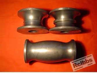

[求助] 液体氮碳共渗后的工件表面呈金黄色,怎么做?
发表于 2012-6-12 23:18:08 | 显示全部楼层
这是在网上找的,别人的样品,不知道是不是你想要的效果
 楼主| 发表于 2012-6-26 21:44:09 | 显示全部楼层
半个月没来论坛了,最近忙得焦头烂额。
非常感谢您的支持。从图片表面色泽来看,很符合我的要求。不过,我的工件不是TD处理的,是氮化。
我没做过TD处理,对TD处理的变形量控制没有信心。
我的问题解决方案在怎样进行抛光。
