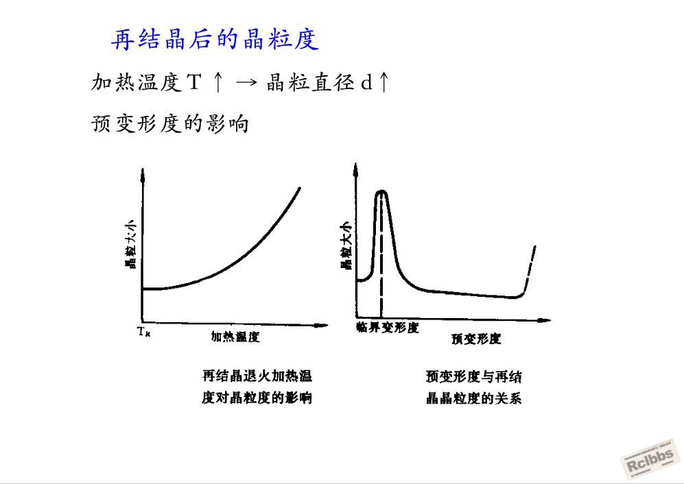

发表于 2012-9-9 17:26:42 | 显示全部楼层
孤鸿踏雪 发表于 2012-9-9 10:38
除了再结晶退火外,还有什么好办法?
   金属冷变形程度的大小对再结晶形核机制和再结晶晶粒尺寸会产生不同影响,其中处在临界变形程度的部位发生再结晶的结果将出现粗晶,有图为证:
   由于无法控制挤压件每个部分的变形避开图中临界变形量,总会有某些部位再结晶后会成为粗晶所在,个人认为用加热到奥氏体化温度正火或退火(重结晶)工艺作预备热处理比再结晶合理些。
