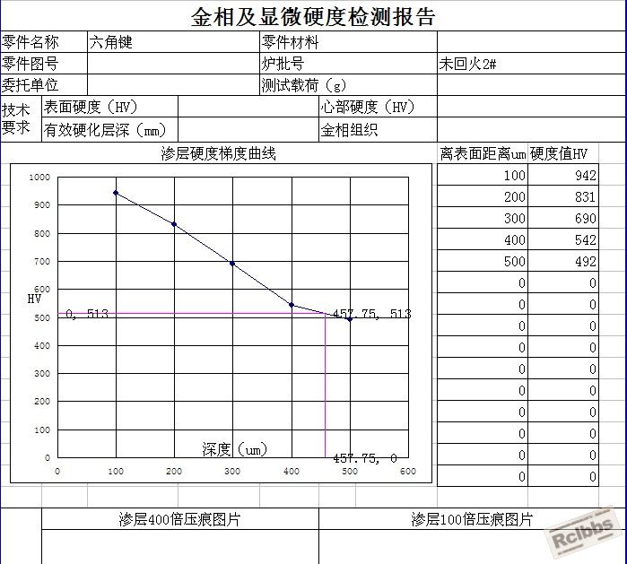

签到天数: 1542 天
发表于 2012-7-11 10:32:45 | 显示全部楼层
这个是20Cr材料的产品,通过一次渗碳淬火,二次加热淬火后没有回火时测试的极限硬度
发表于 2012-7-11 11:29:47 | 显示全部楼层
    能否提供这个报告(检测结果)所对应的渗碳淬火工艺?

签到天数: 1542 天
发表于 2012-7-11 14:26:25 | 显示全部楼层
RCWF-120炉   (一次淬火)820  880  890  880  820℃,100r/min(2小时),甲醇10ml/min,煤油5ml/min,淬60℃油;
RCWF-120炉   (二次淬火)750  810  820  830  840℃,100r/min(2小时),甲醇15ml/min,淬60℃油,60HRC,80HRA以上.

签到天数: 1542 天
发表于 2012-7-11 15:45:18 | 显示全部楼层
孤鸿踏雪 发表于 2012-7-11 14:30
看样子这是网带炉。“100r/min”是运行速度(主轴转速)吗?
这就是网带炉用的无级调速电机.
