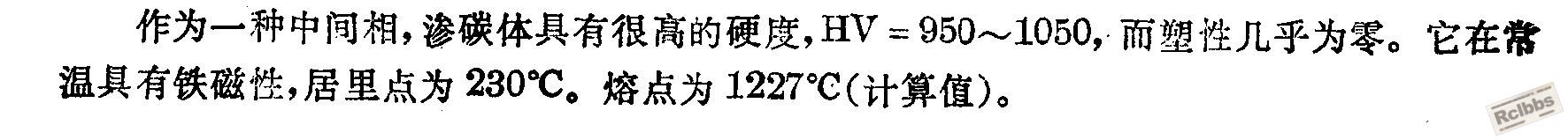

这摘自《金属学原理》(侯增寿、卢光熙)P93
上海科学技术出版社
【作 者】卢光熙, 侯增寿主编
【形态项】 313 ; 26cm
【出版项】 上海科学技术出版社 , 1985
【ISBN号】 CN / TG11
【原书定价】 ¥3.80
【主题词】金属学(学科: 高等教育 学科: 教材)
【参考文献格式】卢光熙, 侯增寿主编. 金属学教程. 上海科学技术出版社, 1985.
中国的金属学教程源于前苏联,有些经典教材抄来抄去,并未将参考资料及出处列出。限于当时的实验条件,对于其中的论点缺乏仔细地思考和验证。上世纪80年代后期,翻译和引进了一些欧美教材,这种局面有所改变。
对于渗碳体按现在的规范来说,800HB的硬度是不合适的。
1、硬度值已超过HB有效范围,测量球会变形,影响最后的球径及坑深的测量;GB/T1172-1999上可查出对应于其它硬度的HBW最高值为710HV=650HBW
2、HB的测量对零件有尺寸和厚度的要求,同时对压力和测量球的直径有要求,实验测量是否能保证测量处完全位于渗碳体上,而不受其相邻组织的影响;
3、这种表述单位已经为国标(GB/T1172-1999)及ISO废弃,可认为这种说法已过时。正确的表述应为450HBW/300HBS:将值放在单位之前,并注明压头材料W(硬质合金)/S(钢)。
一家之言,欢迎讨论,欢迎拍砖。
