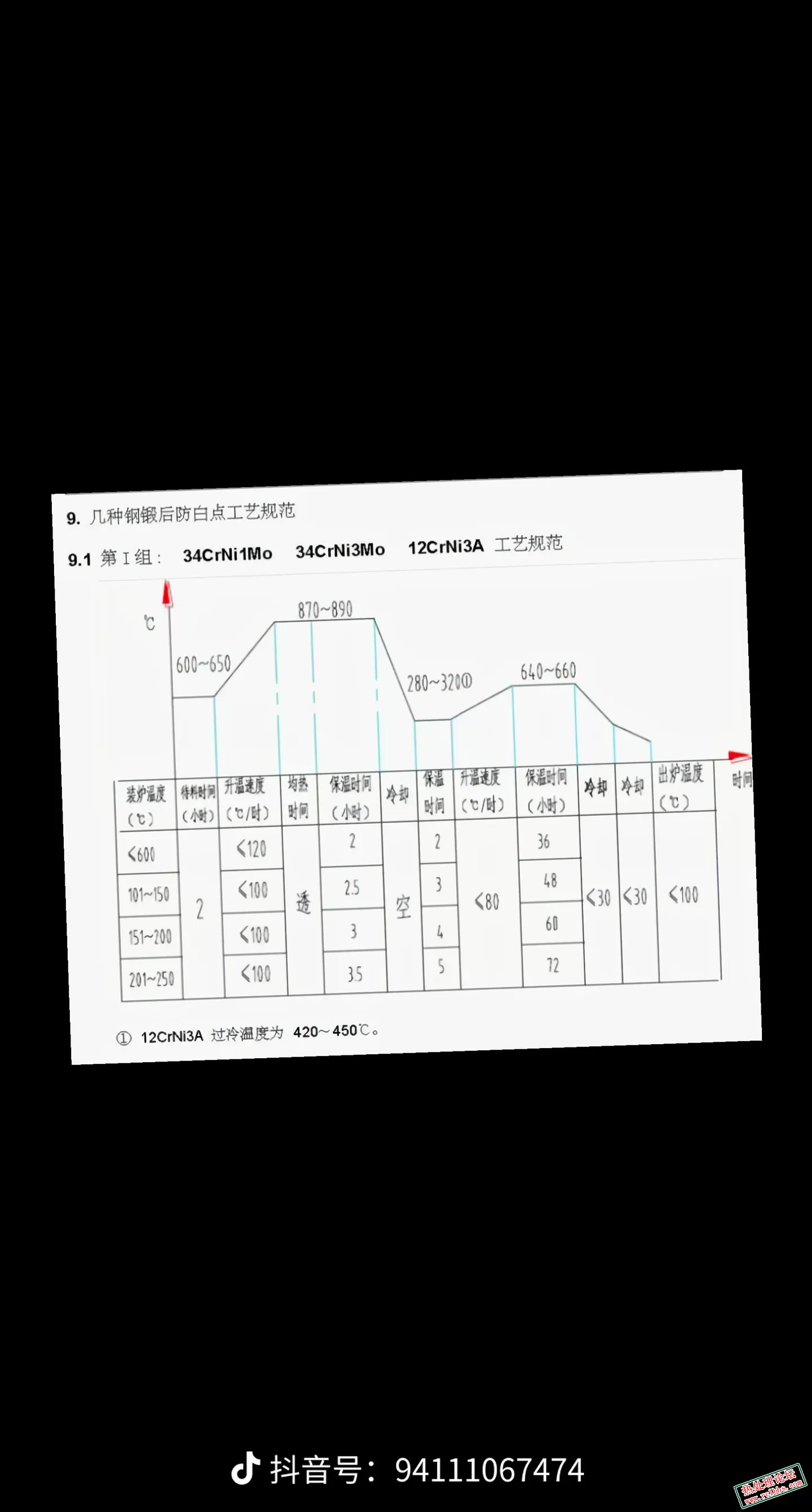

发表于 2026-3-5 21:55:35 来自手机 | 显示全部楼层
小孟 发表于 2012-12-11 19:56
个人愚见:
1、抛丸后零件表面较为清洁,为活性状态,在清洁表面下,零件极易生锈。
那您的意思是如果回火时间足够长,就可以缓解生锈的问题吗?
