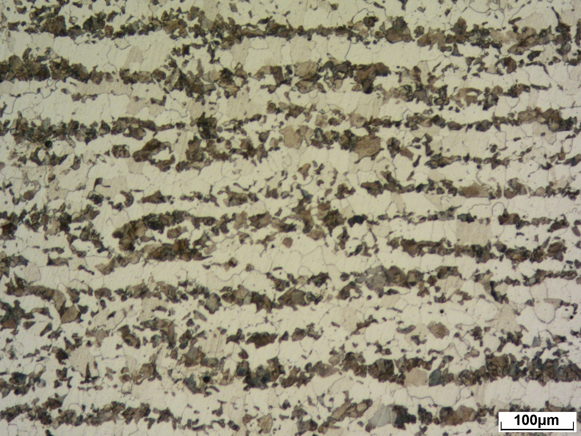

 楼主| 发表于 2021-1-21 11:02:45 | 显示全部楼层
要求1~4级,这个评3级,加热还是有些不足。
热处理厂老总说,温度提高10度,每炉电费要增加1千,考虑到成本,就保持现状了。
原来经常发现粗晶混晶,是加热不足,在AC1~AC3之间的两相区,锻造组织遗留。

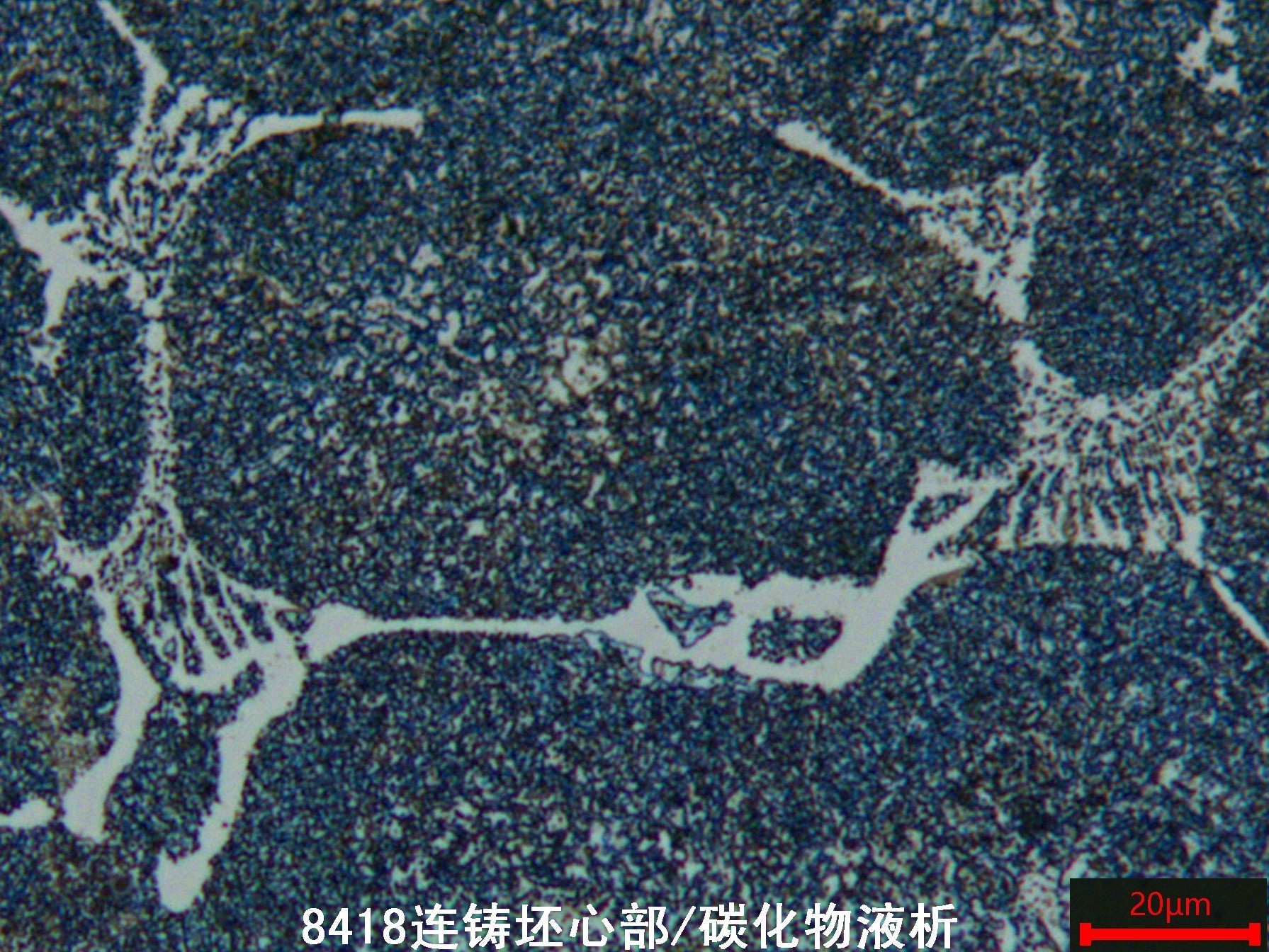

8418模具钢连铸坯/碳化物液析
拍摄自8418模具钢连铸坯心部

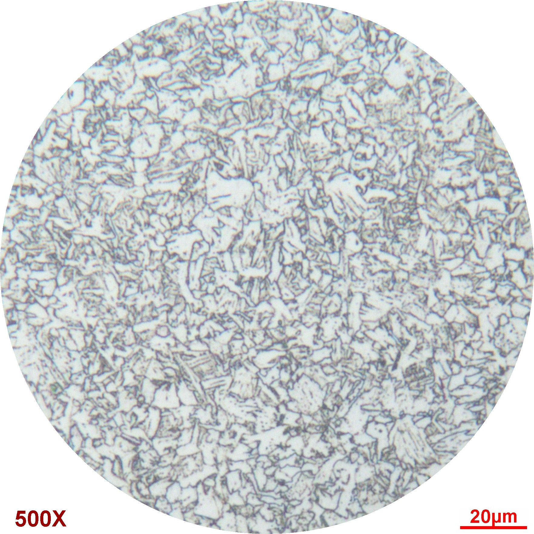

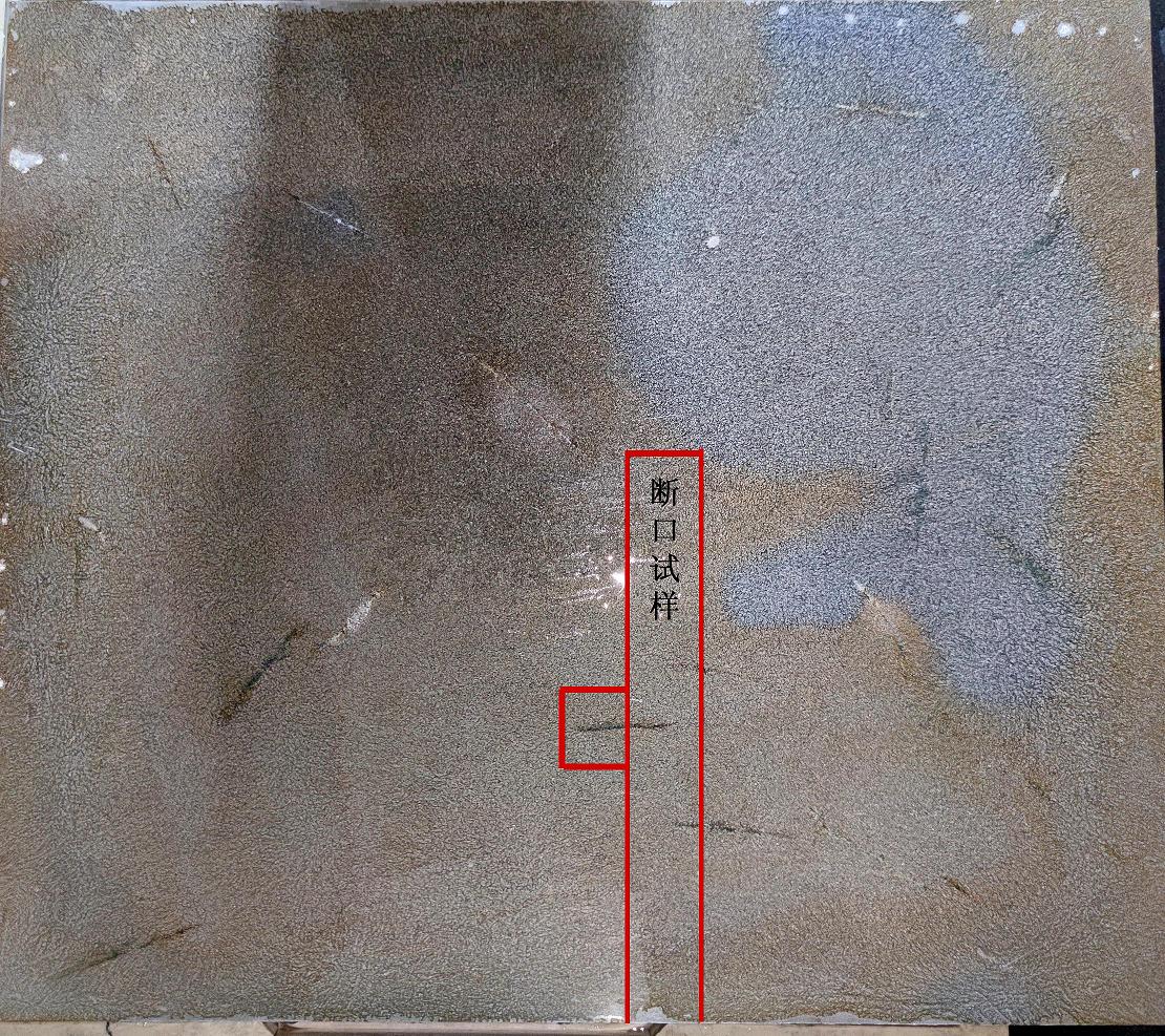

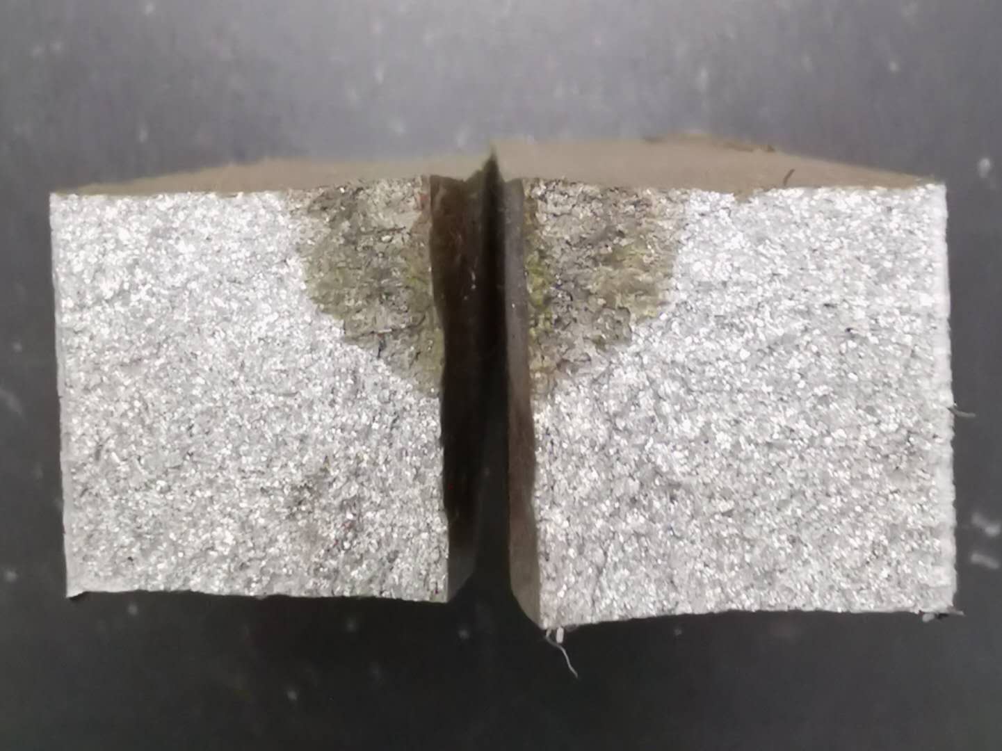

锻件中的大白点
用钢锭锻打的20CrMnMo/500x500mm中间坯,存在严重的内裂。
在横向酸浸低倍试样上,内裂分布在中间300x300mm区域内,裂纹最长约50mm。
根据裂纹形状及分布,认为属于白点的可能性为大。
为此,在低倍试块上取了断口和高倍样。
低倍试块
断口上可见1/4圆斑(因酸洗而变成深灰色),由此可确认为白点。
裂纹呈沿晶及穿晶分布,有粗晶及混晶,最大的晶粒约为00级。
显微组织贝氏体+网状铁素体+少量珠光体。
锻件中的白点,见得多了。这么大的白点,还是第一次见到。
究其原因,因为是中间坯,锻造终锻温度未加以控制,形成粗晶及混晶。
锻后也未进行缓冷,致使产生大量的贝氏体,钢中的氢亦无法逸出。
这么大的白点就是在这几个因素的综合作用下形成的。
这个案例,锻造操作不当的因素是主要的。

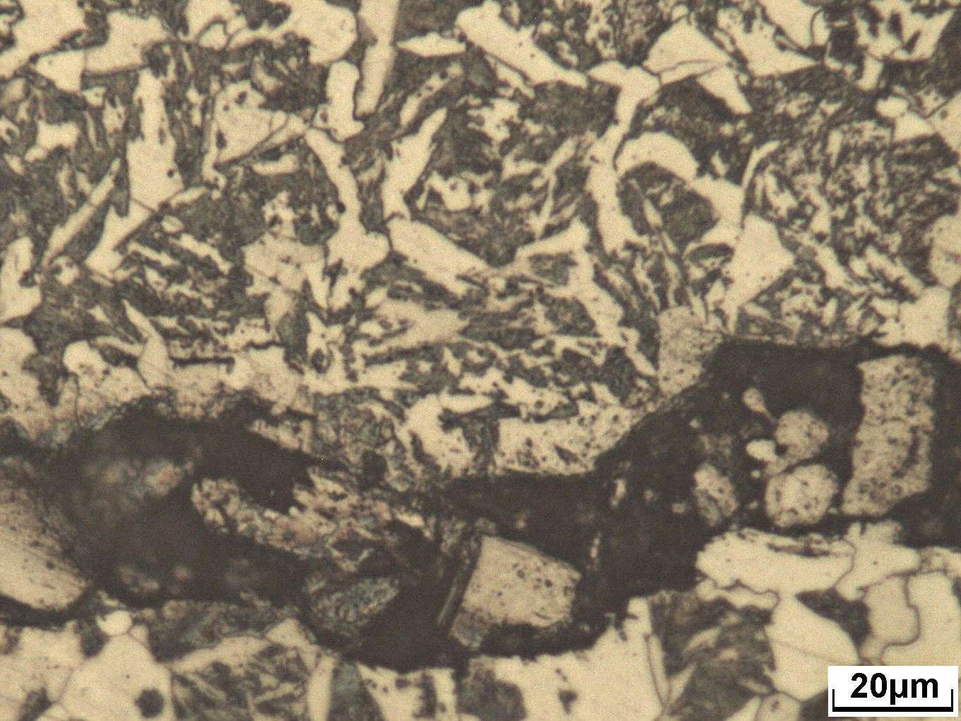

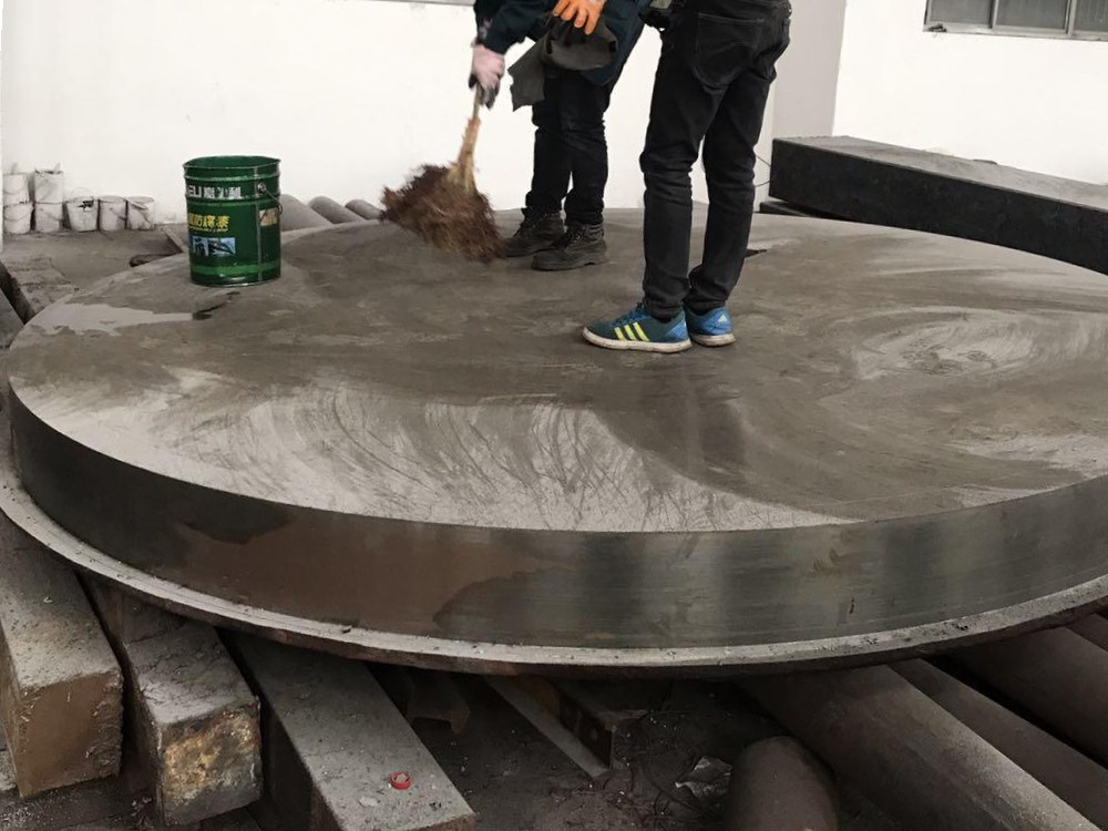

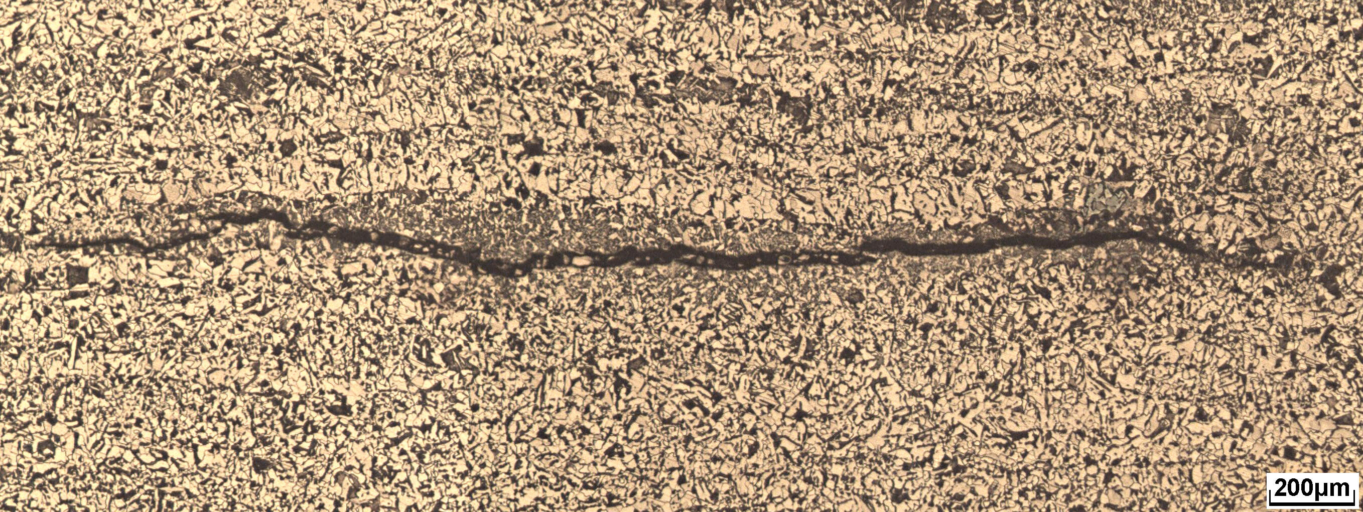

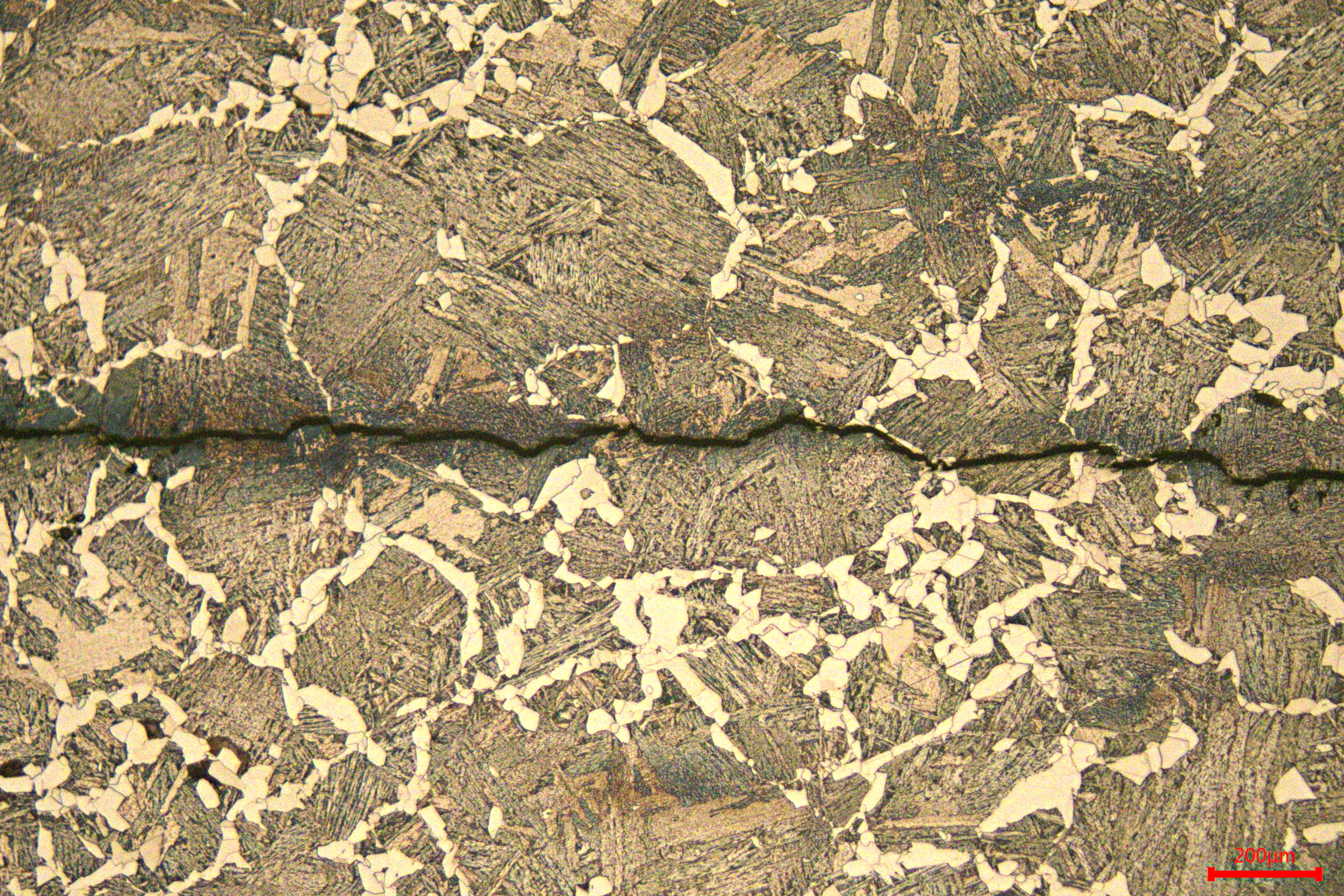

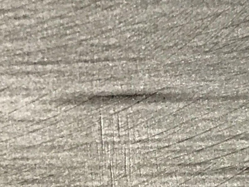

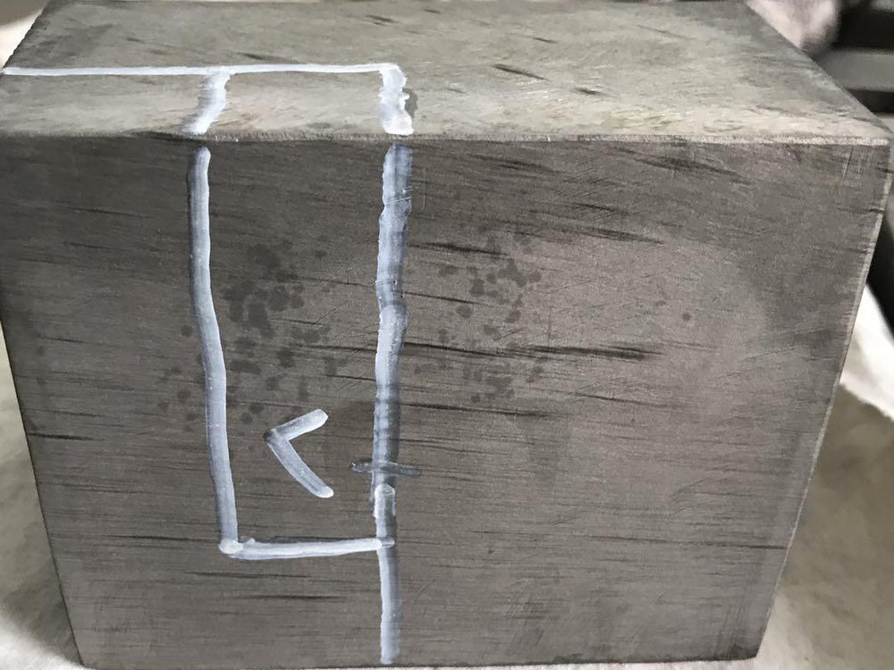

16Mn管板内裂
16Mn管板内裂
某锻造厂使用同炉号12t和24t2支钢锭锻造成管板,12t的合格,24t的UT发现内裂。
钢厂来取样作分析说没发现裂纹,再送到第三方分析也说没发现裂纹。
这家锻造厂就找到了我并送来了剩余的样块。
现场管板形貌

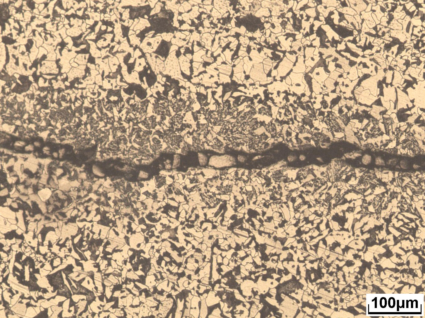

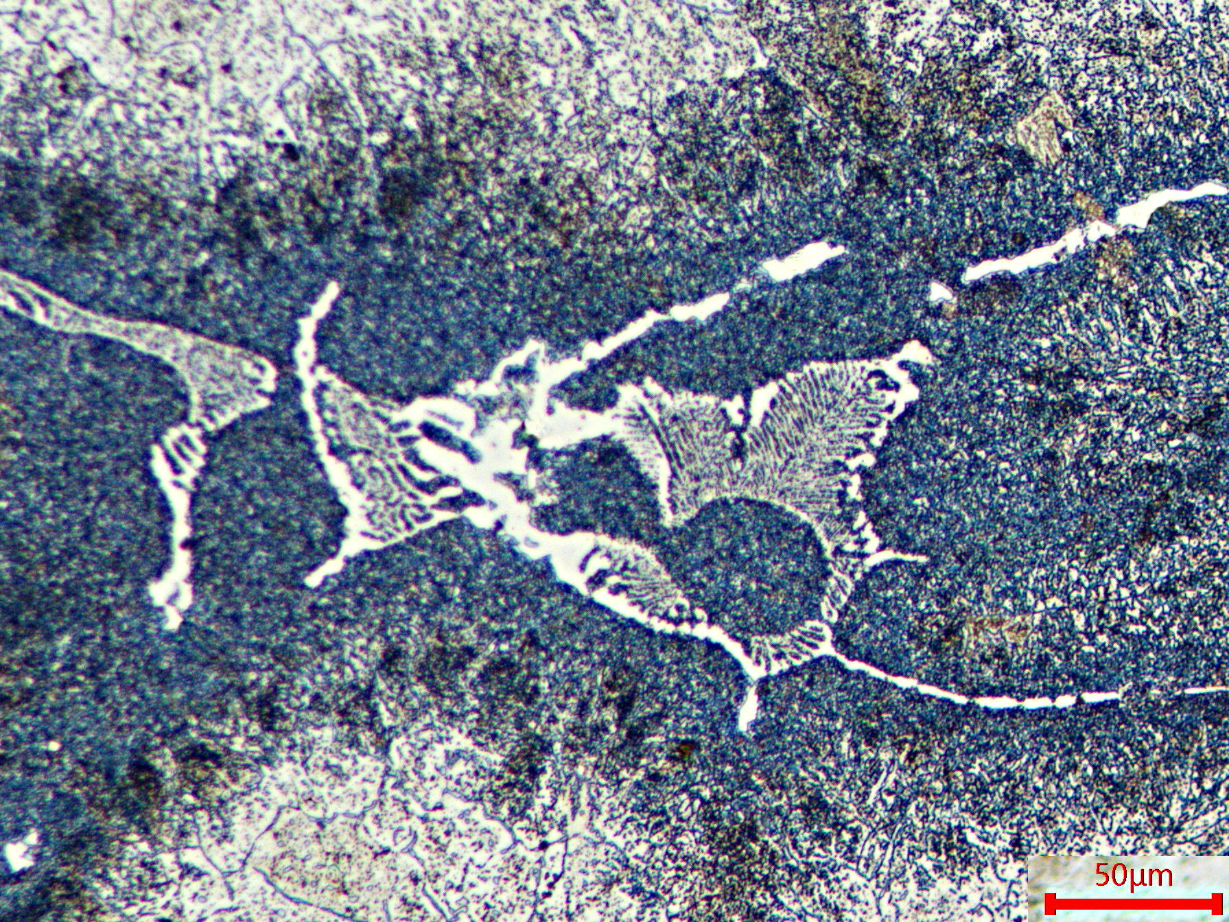

低倍组织缺陷主要是灰黑色的正偏析条带数量较多,部分偏析带内见有疑似裂纹
经UT定位后在缺陷严重处取高倍金相试样
在样块内部发现存在由三条微裂纹组成的总长度约为3mm的裂纹
裂纹存在于显微组织为粒状贝氏体的偏析带与
显微组织为铁素体+珠光体的正常区域的交界处
裂纹应是在锻造完成后的冷却过程中产生的,钢锭存在严重的偏析是产生内裂的主要因素,
偏析带中碳和合金元素含量较高,在冷却时产生脆性的淬火组织,
不同的显微组织,冷却后体积变化也是不同的,严重的组织偏析会导致工件的内应力增加并产生内裂。
如果锻造加热时间延长些,扩散充分些,成分均匀些,偏析可得到改善并避免内裂的产生。
但要让锻造厂事先来判断钢锭内部的偏析是否严重,就有些勉为其难了。
管板锻后经过调质处理,因工件大及淬透层所限,
心部显微组织相当于正回火组织,这与内裂的产生无关联。

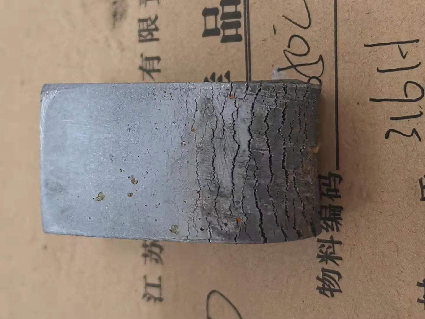

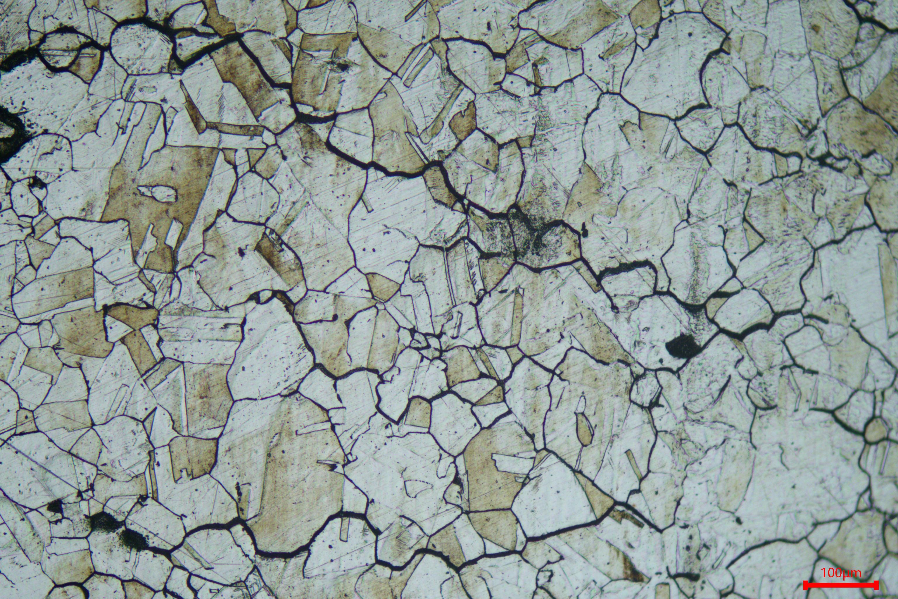

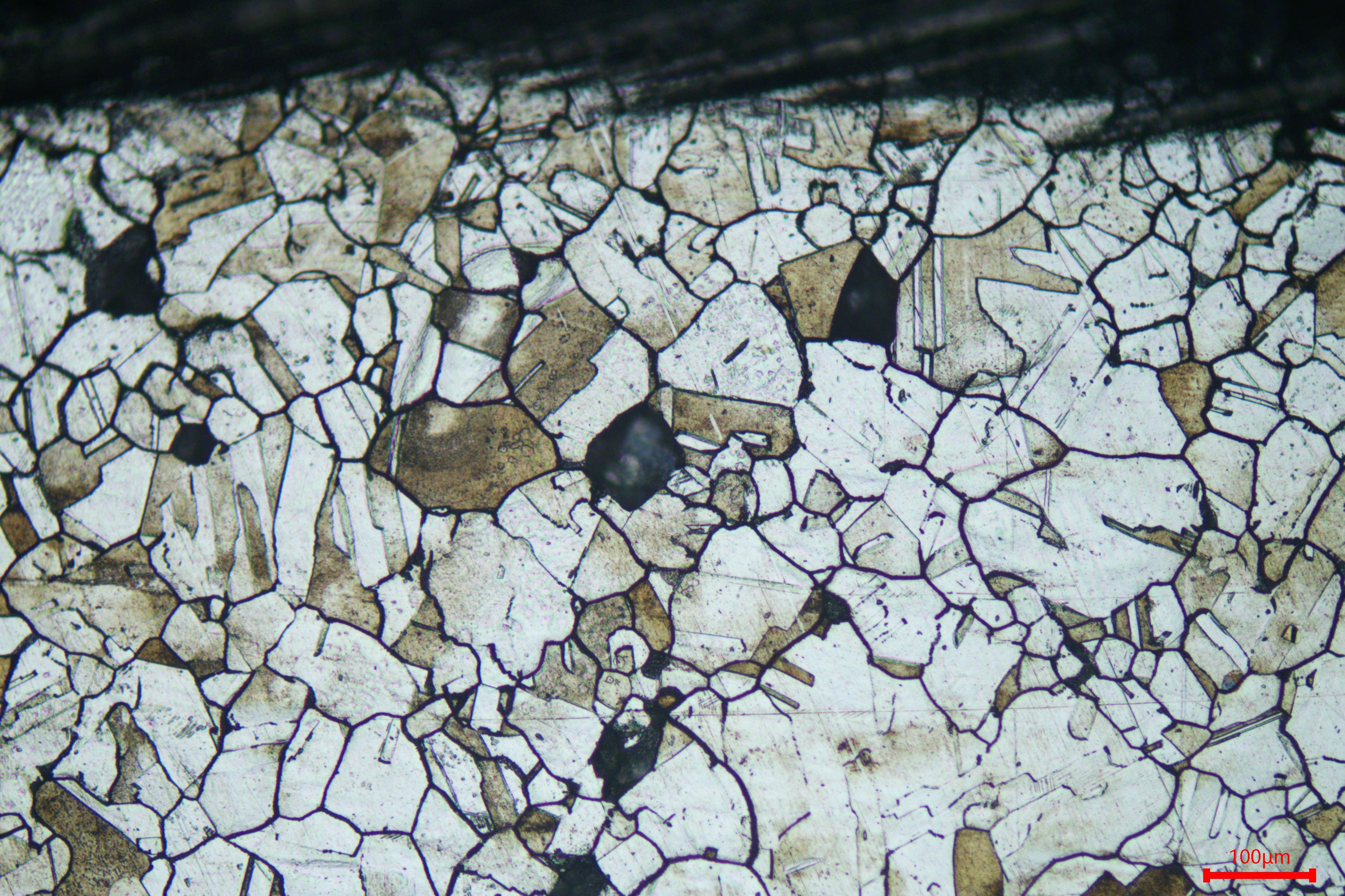

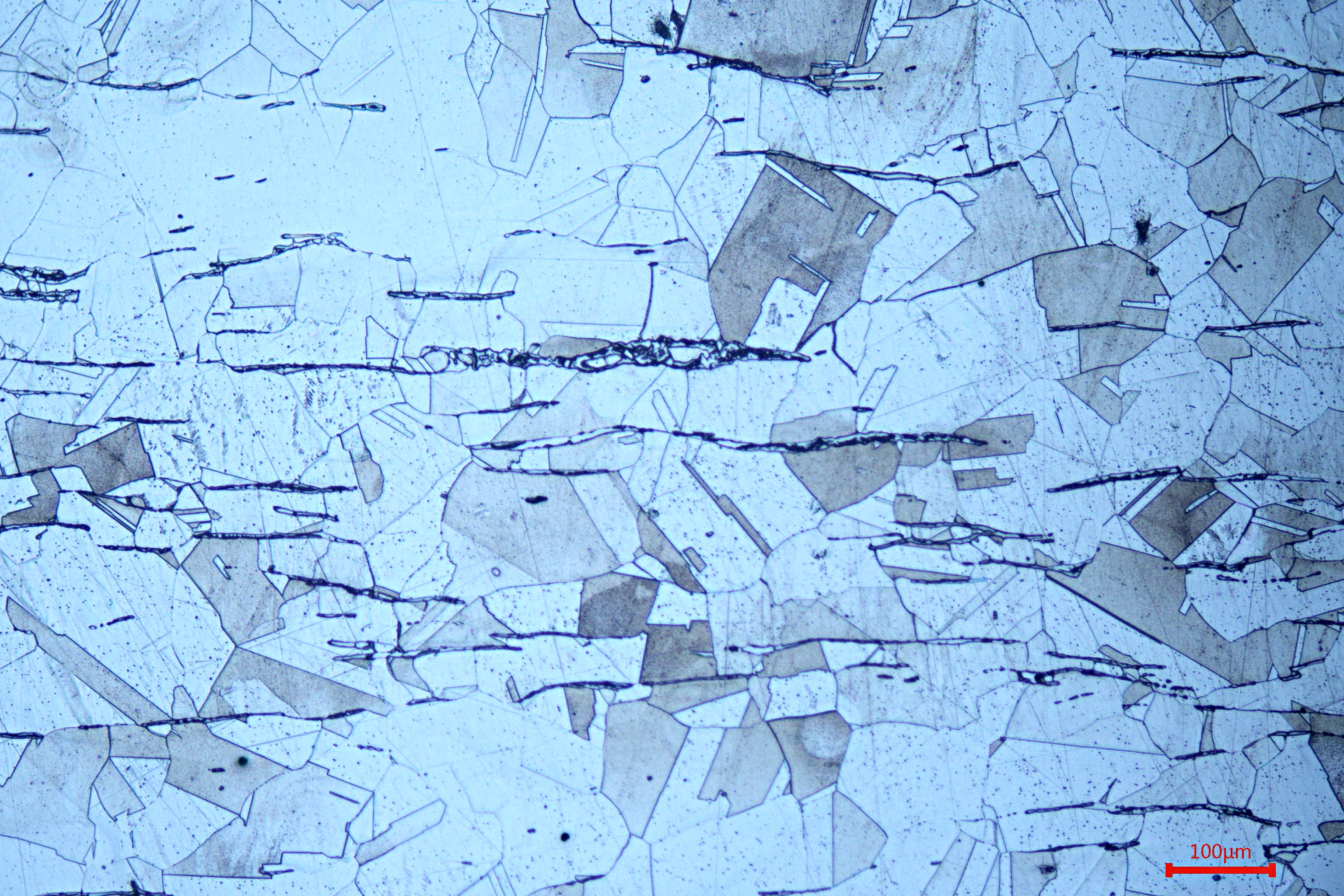

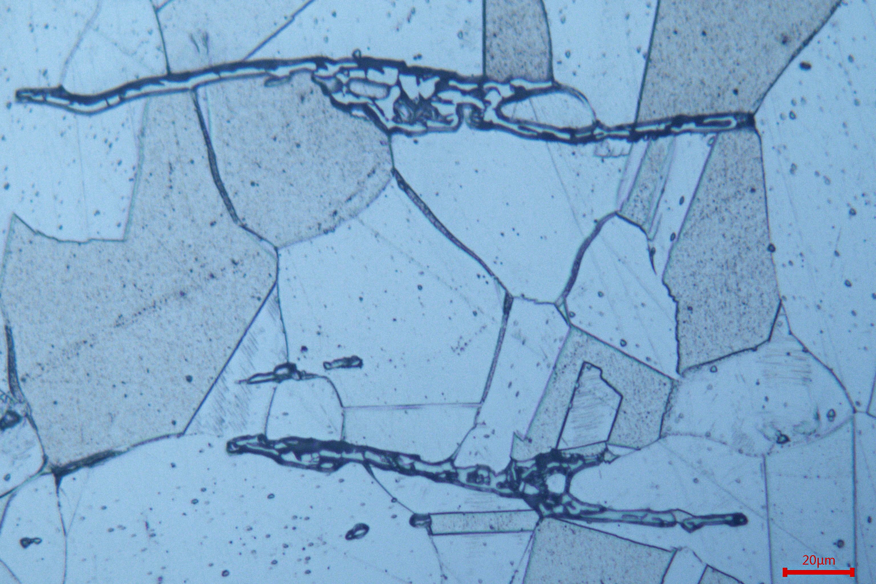

奥氏体不锈钢硫酸-硫酸铜腐蚀试验不合格
奥氏体不锈钢按GB/T4334E法(硫酸-硫酸铜)腐蚀试验不合格
在未弯曲处观察表面
有晶间腐蚀裂纹
有晶间腐蚀裂纹及晶粒脱落

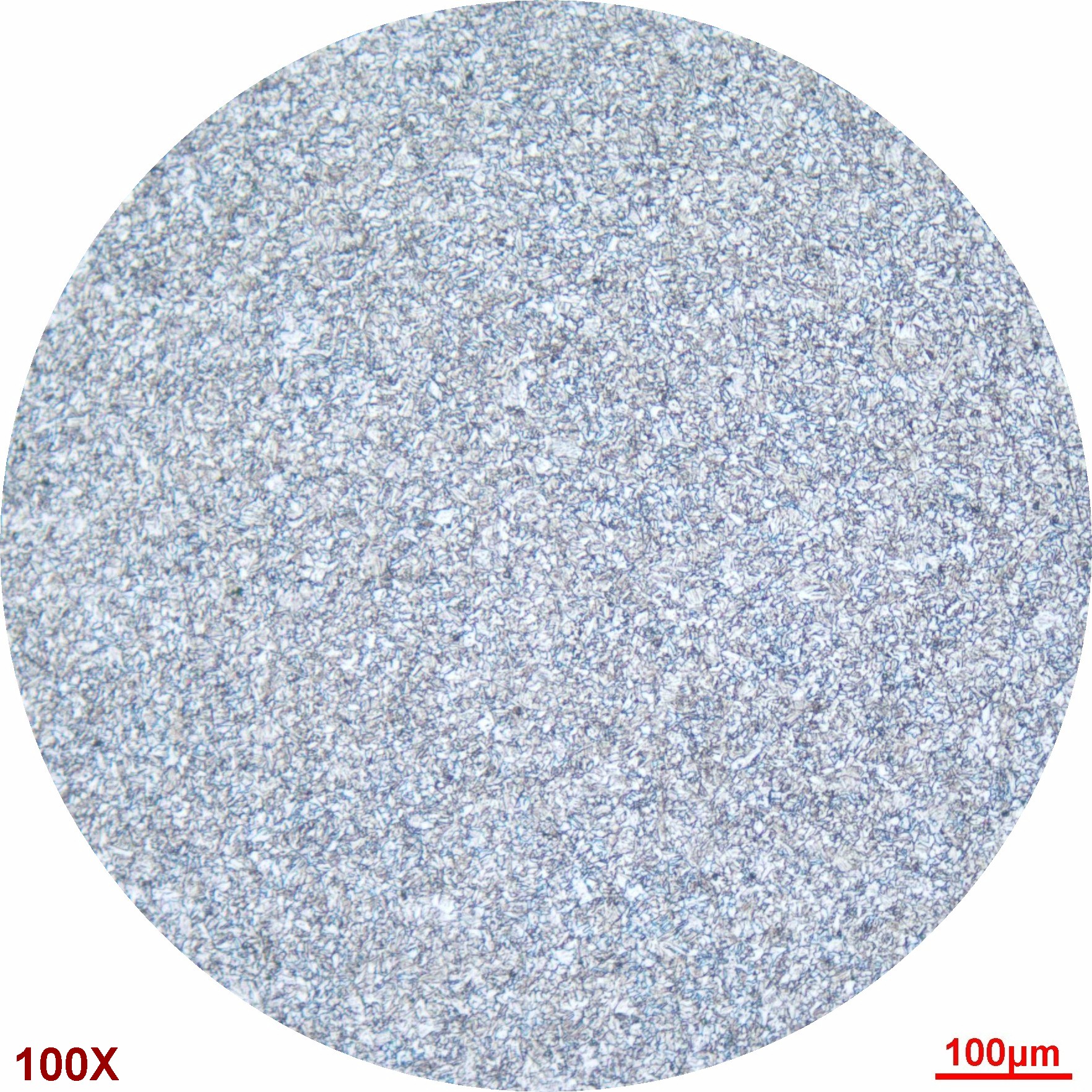

 楼主| 发表于 2021-12-20 21:54:10 | 显示全部楼层
16Mn加入了一些细化晶粒的元素,
晶粒极为细小,晶粒度大于10级了。

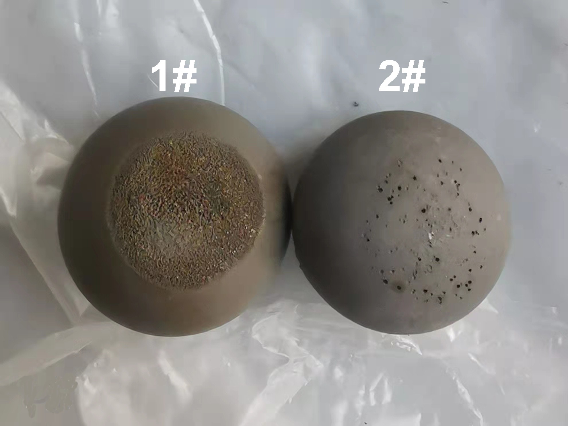

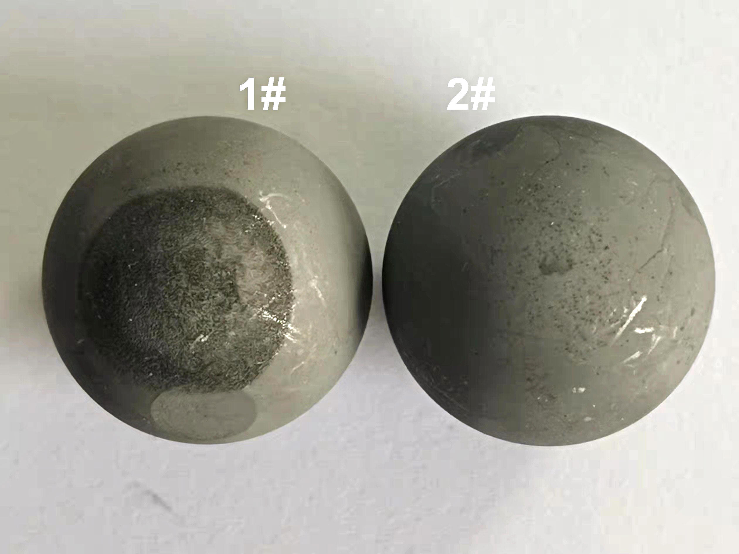

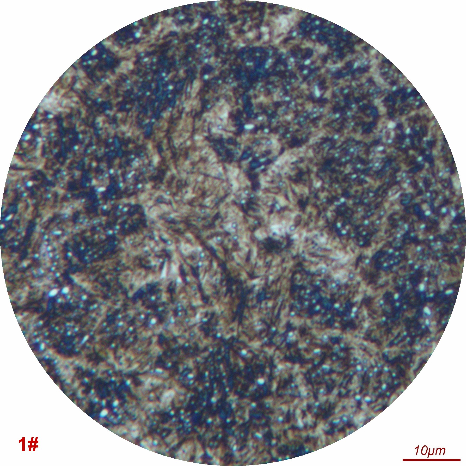

GCr15成品钢球酸洗两极颜色差异原因分析
2批成品钢球酸洗两极颜色差异很大,上图是委托方提供的样品。
委托方担心1#是劣质品。
对钢球进行热酸洗(新配1:1盐酸水溶液,70度30分),酸洗后形貌见上图,发现1#两极颜色很深,而2#只有少量麻点。

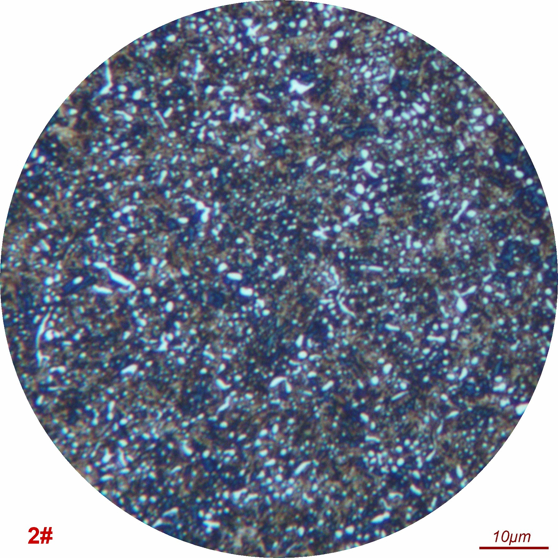

金相检验,重点的夹杂物和碳偏析。夹杂物均不严重。碳偏析:1#轻微,2#较严重。
金相检验结果表明,1#的内在质量优于2#。
钢球两极是加工流线暴露的部位,如1#钢球热酸洗两极颜色是正常的。
委托方问:为何2#两极会比1#耐腐蚀呢?
于是进行光谱分析,重点分析残余元素中的铜和镍含量
光谱分析结果:
1#的Cu为0.022%,Ni为0.022%;
2#的Cu为0.049%,Ni为0.040%。
看到这里,我想你也知道原因了。

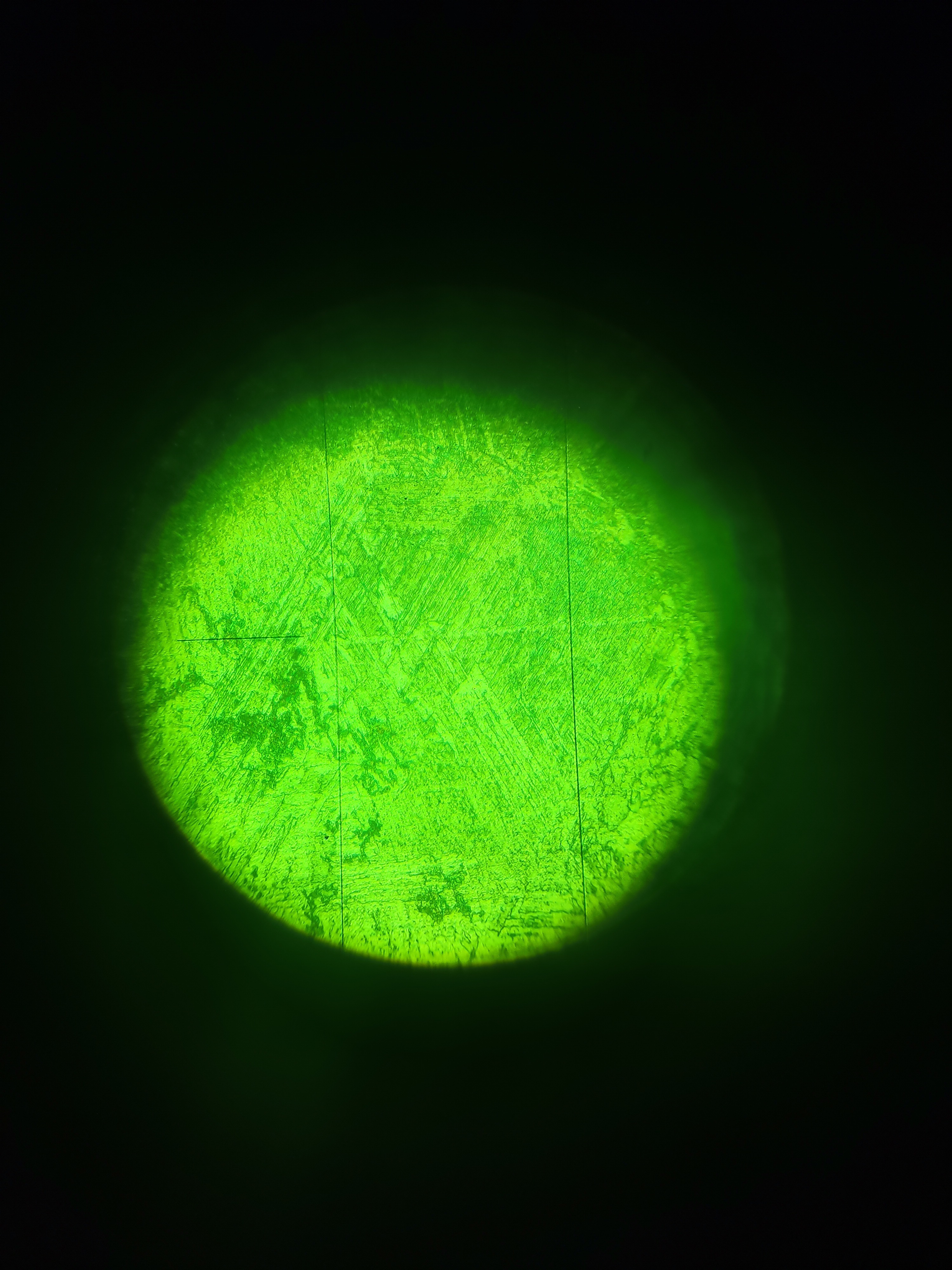

小生本是做冲模设计的,但因产品渗碳热处理频频出问题,近期知道了金相
意外闯入,求楼主帮忙解惑
如图,基材是st12,渗碳热处理,用维氏硬度计(400倍)看到的组织,是否为魏氏组织
签到天数: 953 天
 楼主| 发表于 2022-3-18 17:33:39 | 显示全部楼层
artyou_happy 发表于 2022-3-10 18:02
整个网络找遍了,终于在这里看到大神级别的存在
小生本是做冲模设计的,但因产品渗碳热处理频频出问题,近 ...
应该是粗大的低碳板条马氏体

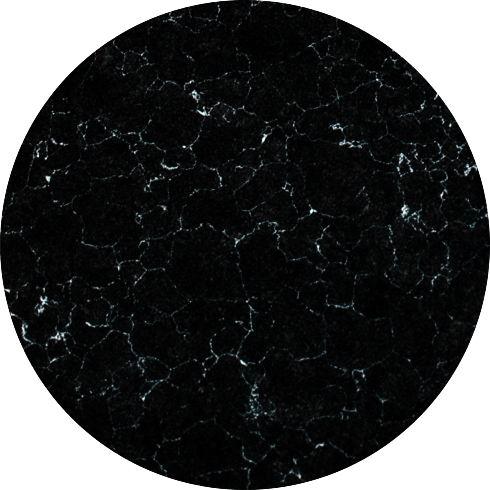

奥氏体不锈钢中的西格玛相
奥氏体不锈钢中的西格玛相
做了几十年金相,奥氏体不锈钢中的西格玛相就像是一个传说,没见过。
这次在一个开裂锻件中见到了,请看下图。用王水腐蚀的。
