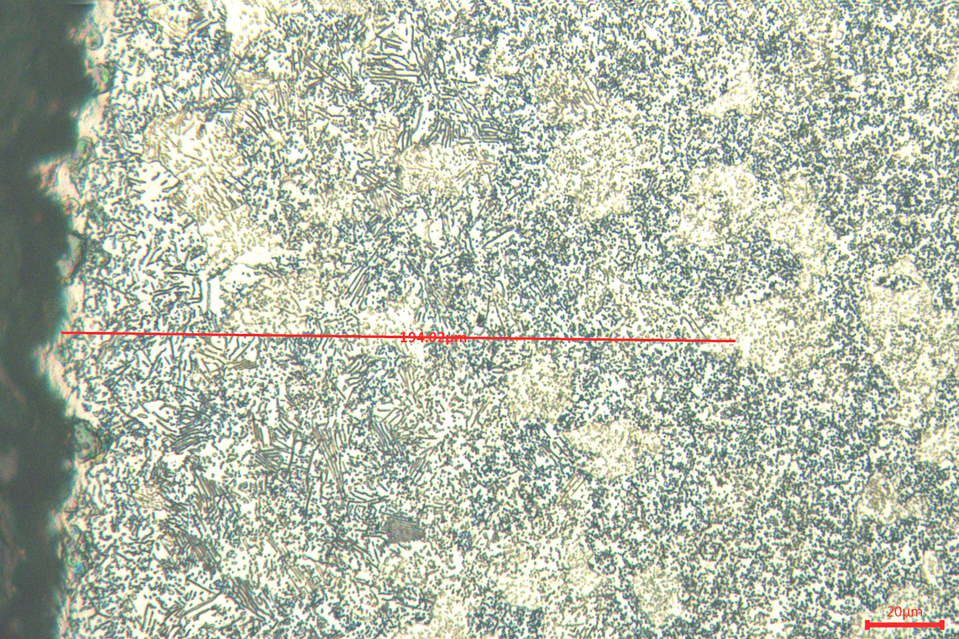

 楼主| 发表于 2022-4-27 22:17:22 | 显示全部楼层

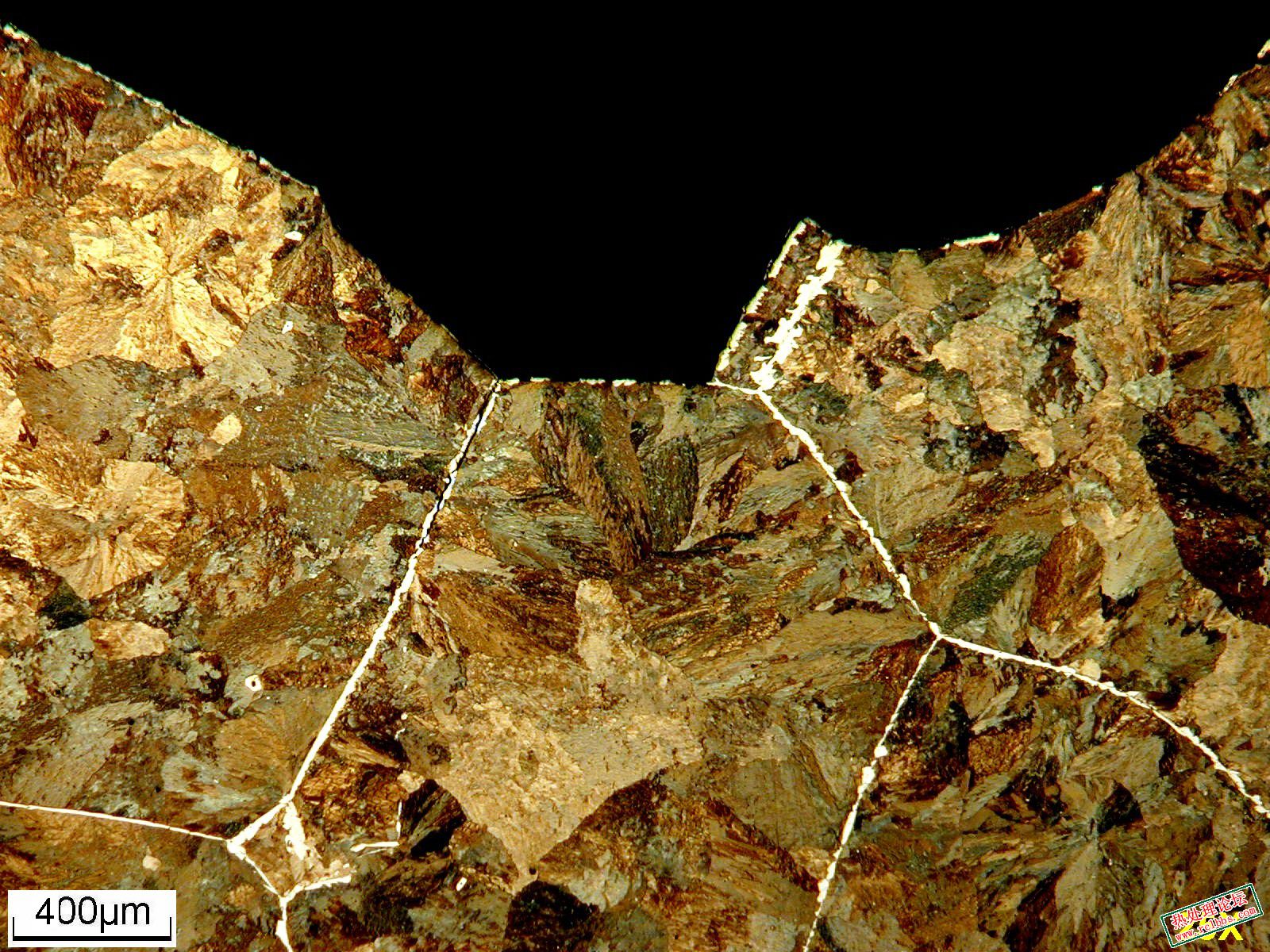

球化退火盘条,热轧材脱碳的遗传,表面局部粗片状珠光体

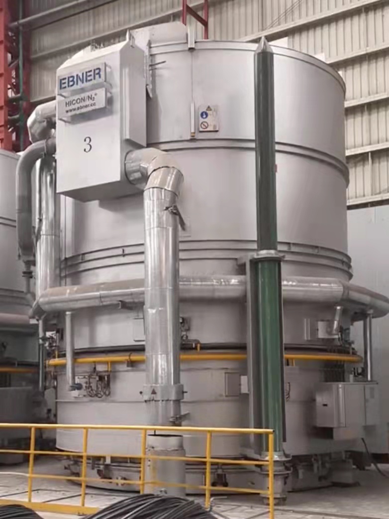

退火炉
热轧盘条酸洗去除氧化皮后进行球化退火

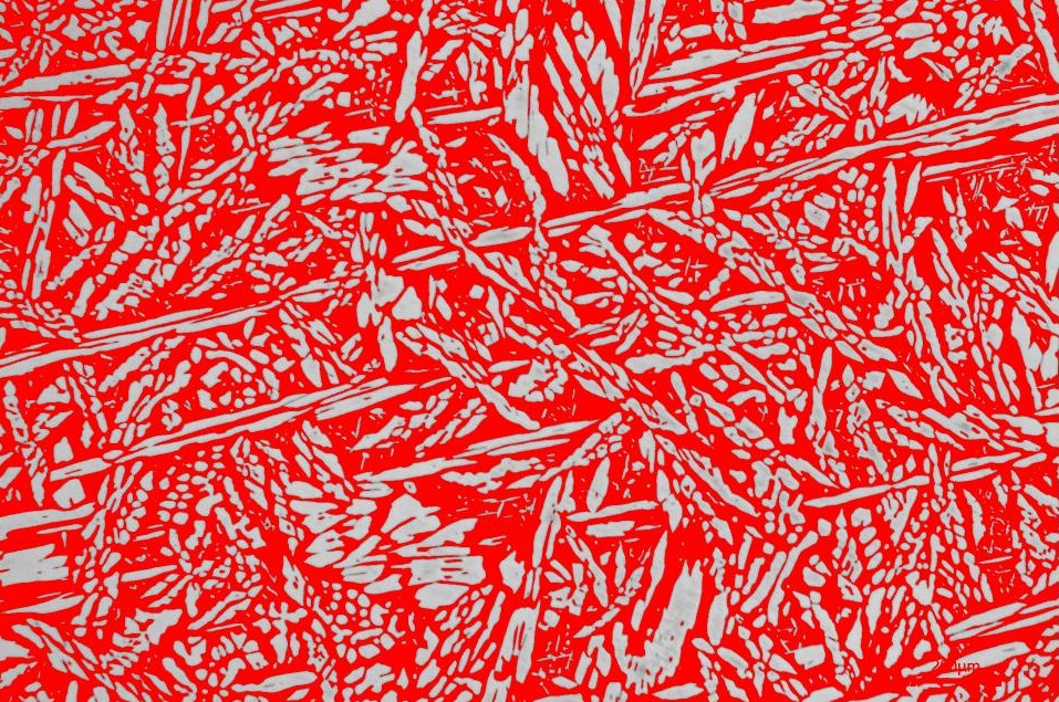

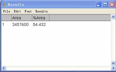

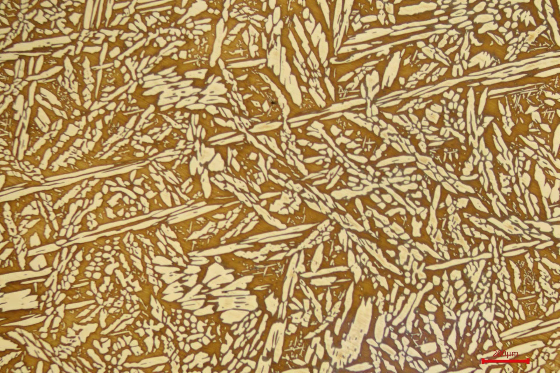

用图像分析测试相比例
我兼职厂家中有三家锻造厂都生产奥氏体铁素体双相不锈钢锻件,对铁素体比例有要求。
我习惯用图像分析测试相比例,效率高,结果准确。
也教徒弟这样做,都做得不错。
下图就是一个徒弟的作品,固溶态,氢氧化钠水溶液电解腐蚀。
用图像分析测试相比例,样要制得好,图片光线要均匀,否则做不好。
倍数我一般用50x,拍摄视场大,一张面积可抵16张200x的。

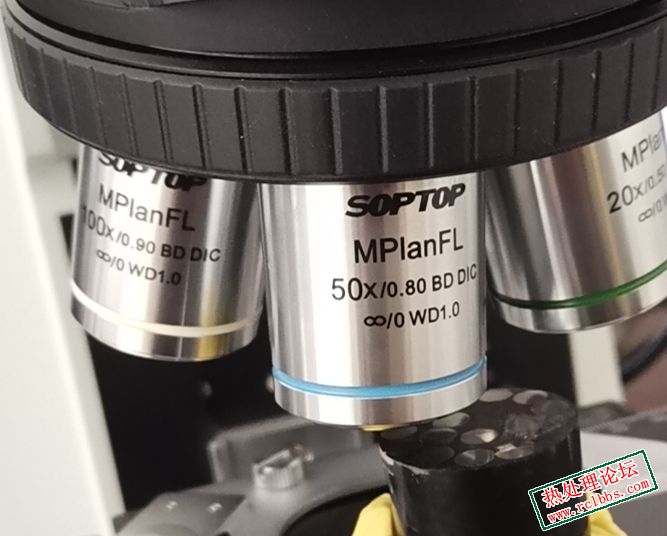

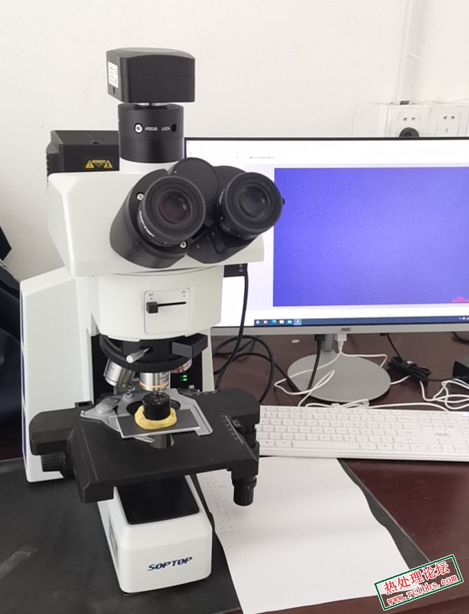

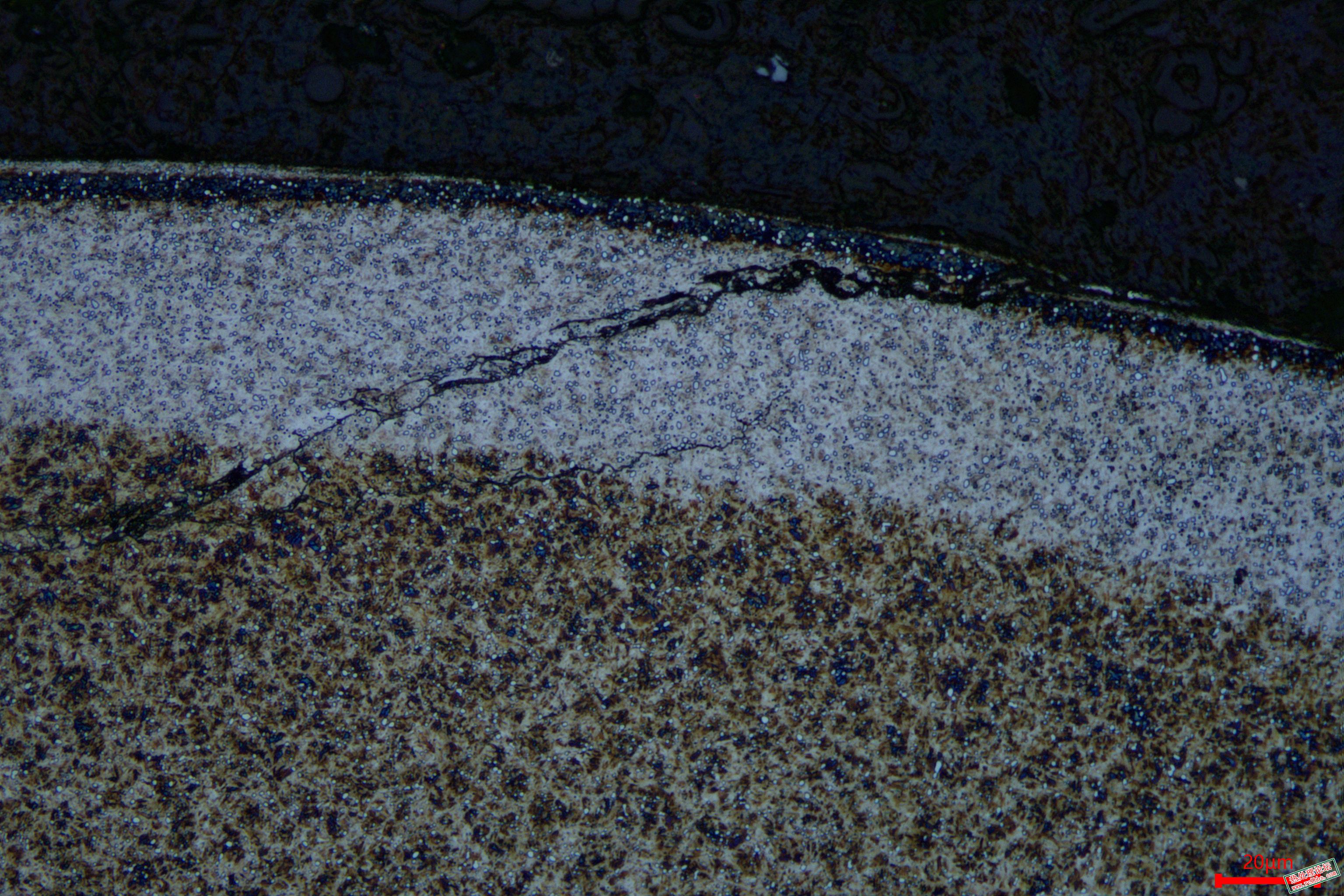

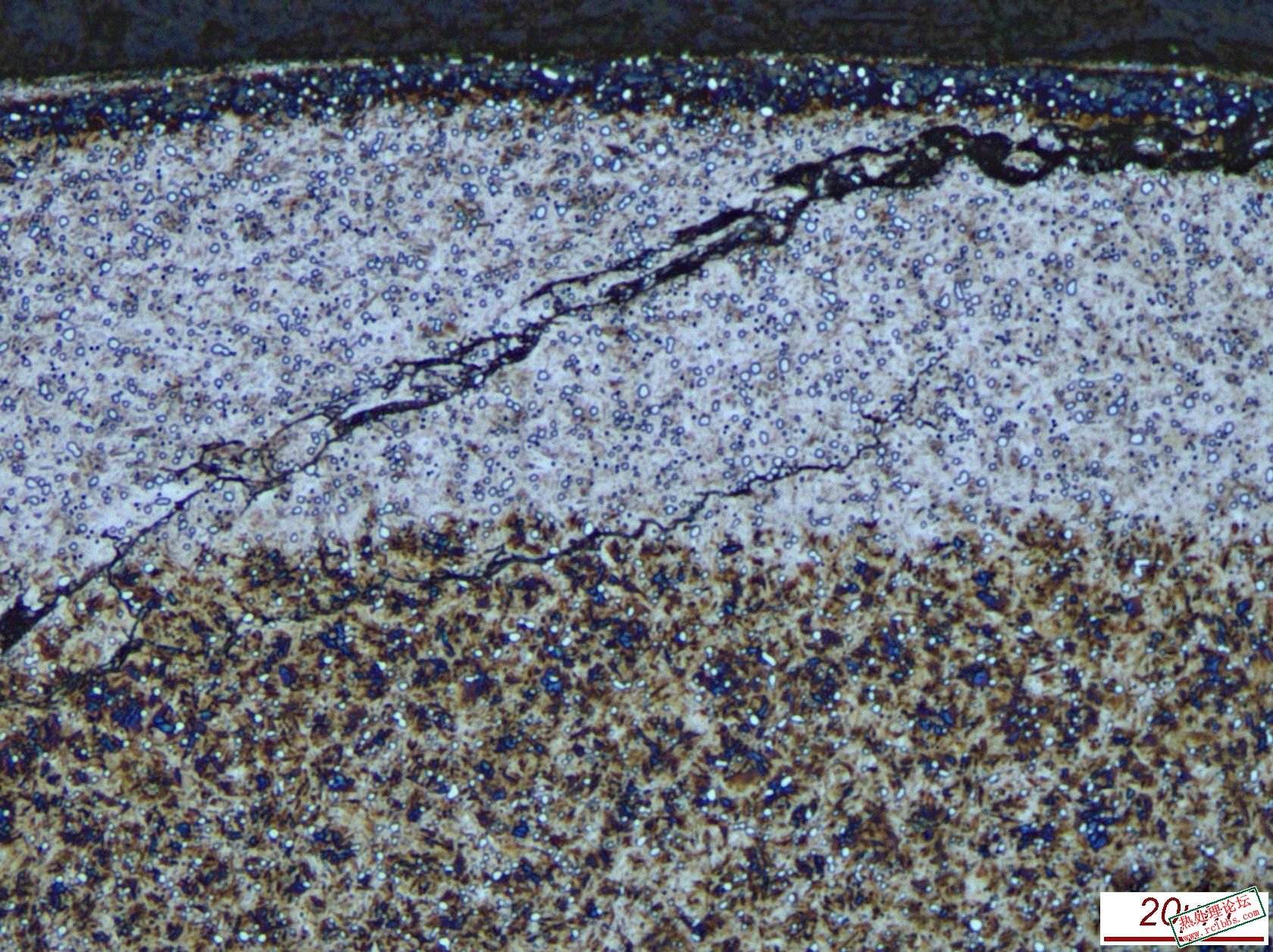

国产舜宇金相显微镜
这是用国产舜宇正置金相显微镜拍的照片(物镜是半复消色差)
这台显微镜是3个月前我去安装调试培训的,他们用了都说不错。
几天前发了些图片给我,其中一张我编辑了一下,上传让坛友们看看拍摄效果。
原图500X
编辑后的图
说明:经过淬回火的GCr15钢球,硬磨时产生裂纹和表层组织发生变化。

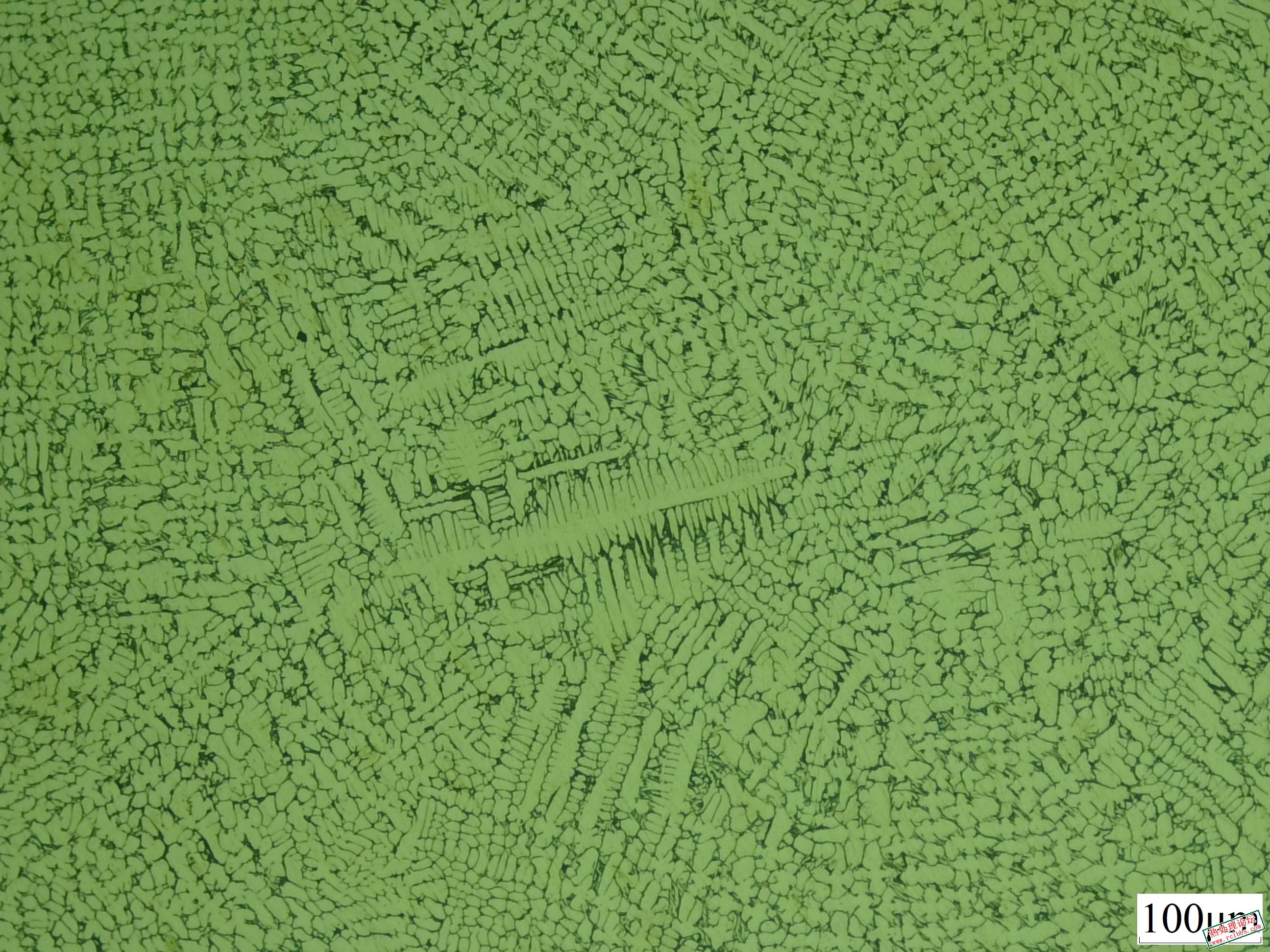

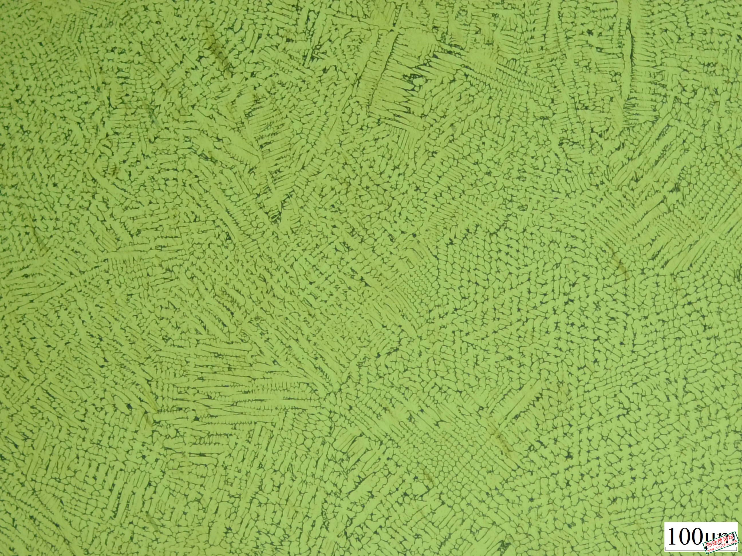

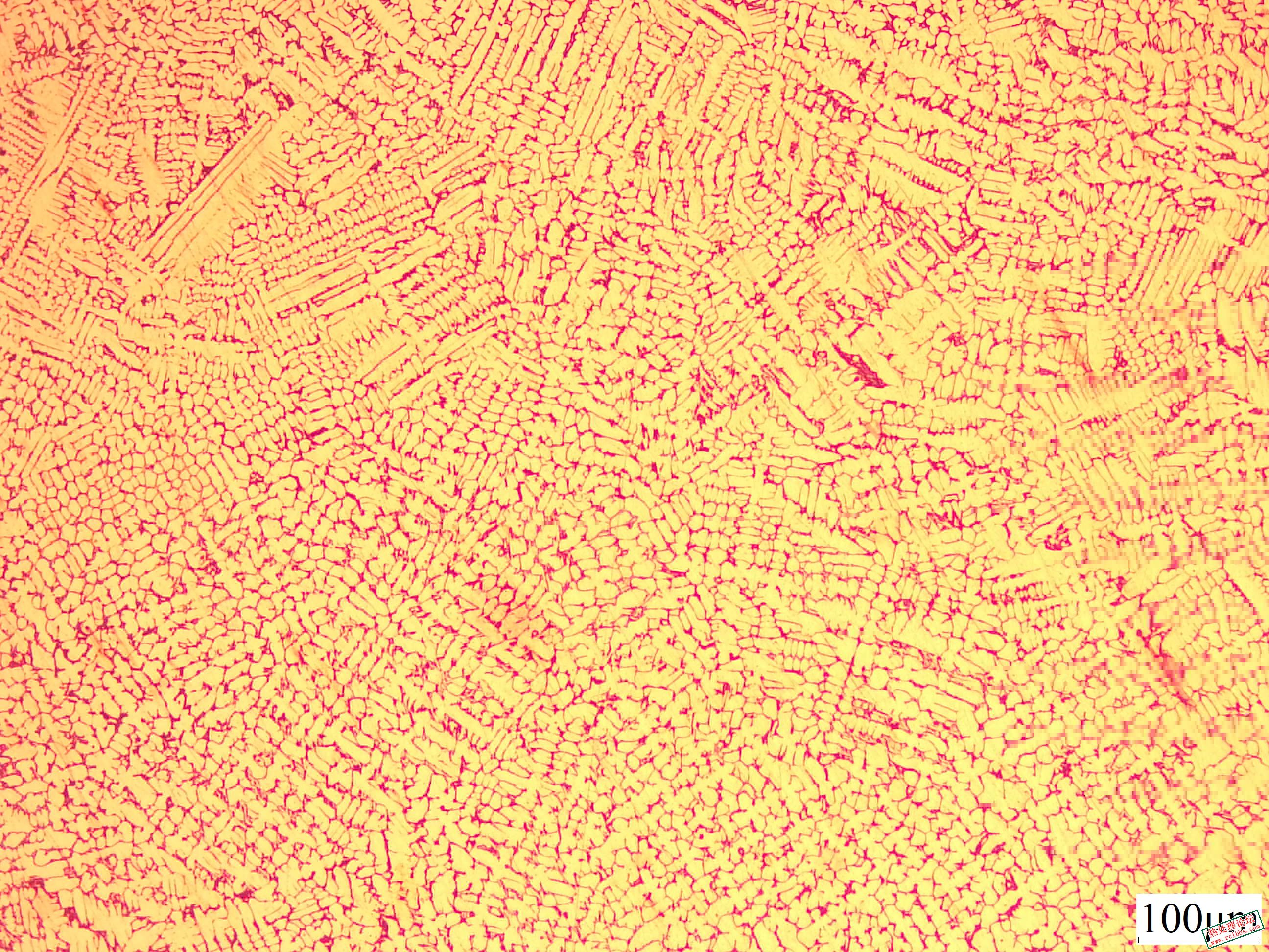

我加一组漂亮的图片 黄铜

照片真不错, ----------------------------------

 楼主| 发表于 2022-11-11 14:50:55 | 显示全部楼层

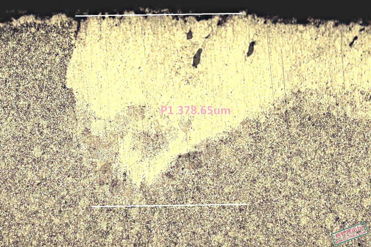

热轧粘钢
连铸一火GCr15盘条球化退火后表面局部有严重的脱碳层,
这肯定是热轧脱碳层的遗传,
同一炉号未经退火的盘条也有这种缺陷。
问这种缺陷是怎样产生的?
我说是粘钢引起的,遗留在轧钢加热炉内的碎屑,
经历过长期的加热,已经成为纯铁了,
这种碎屑粘在钢坯上,轧制后就会形成这种缺陷。

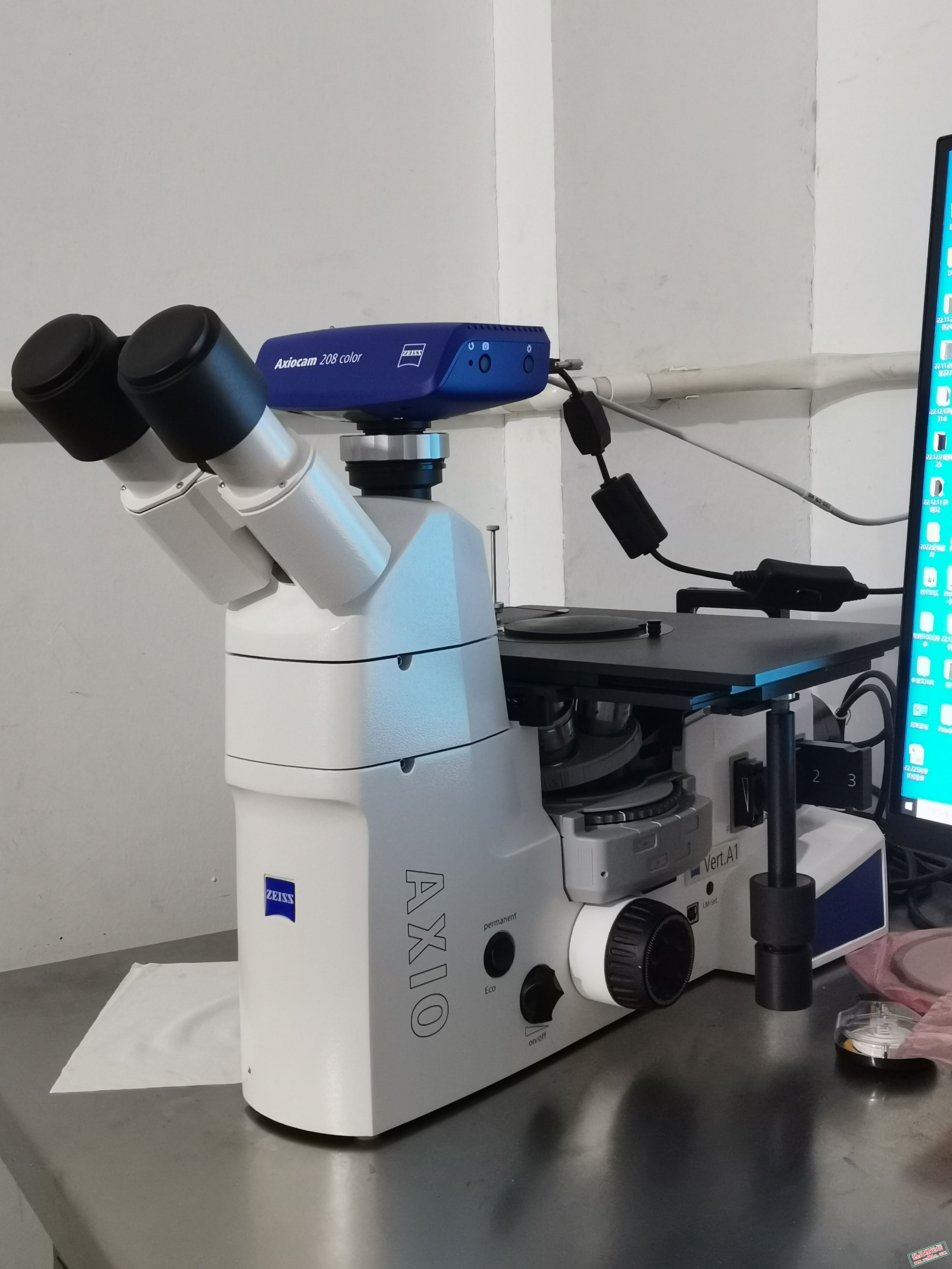

显微镜
第一次用手机上论坛

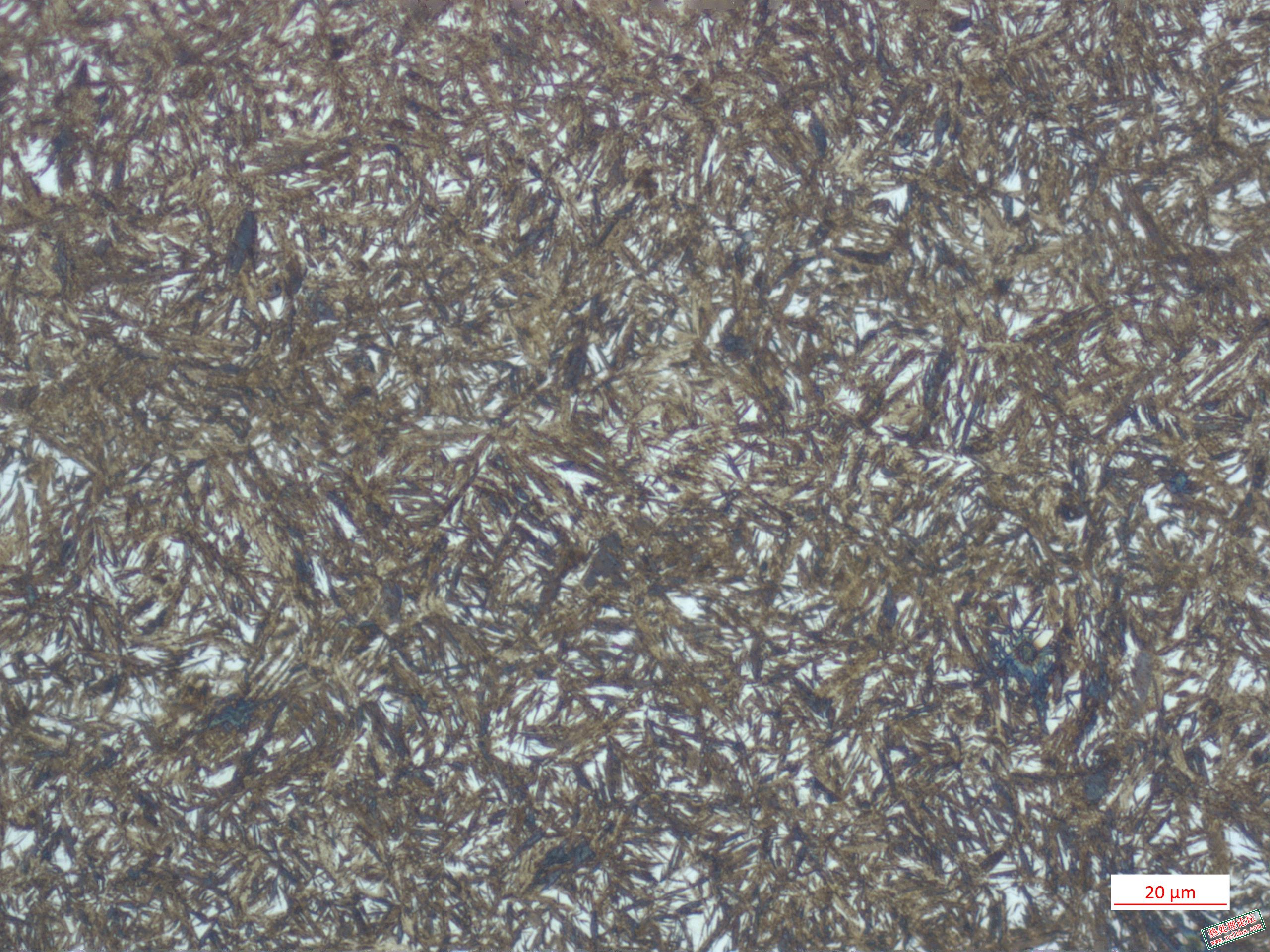

 楼主| 发表于 2022-11-22 11:35:32 | 显示全部楼层

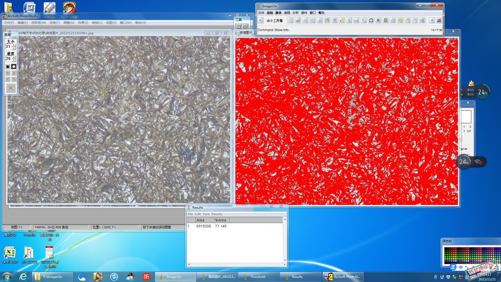

群友发给我的照片
15CrNiMo渗碳淬火,问M和Ar级别
我说按GB/T25744
根据图片标尺估算M针长,评为6级
用图像分析Ar比例,评为4级
这照片拍得不错,光线均匀,适合图像分析
注意,调整阈值时要与原图作对比
mmexport1669085249191.jpg l

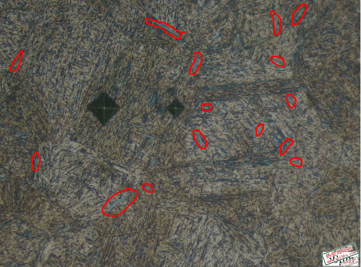

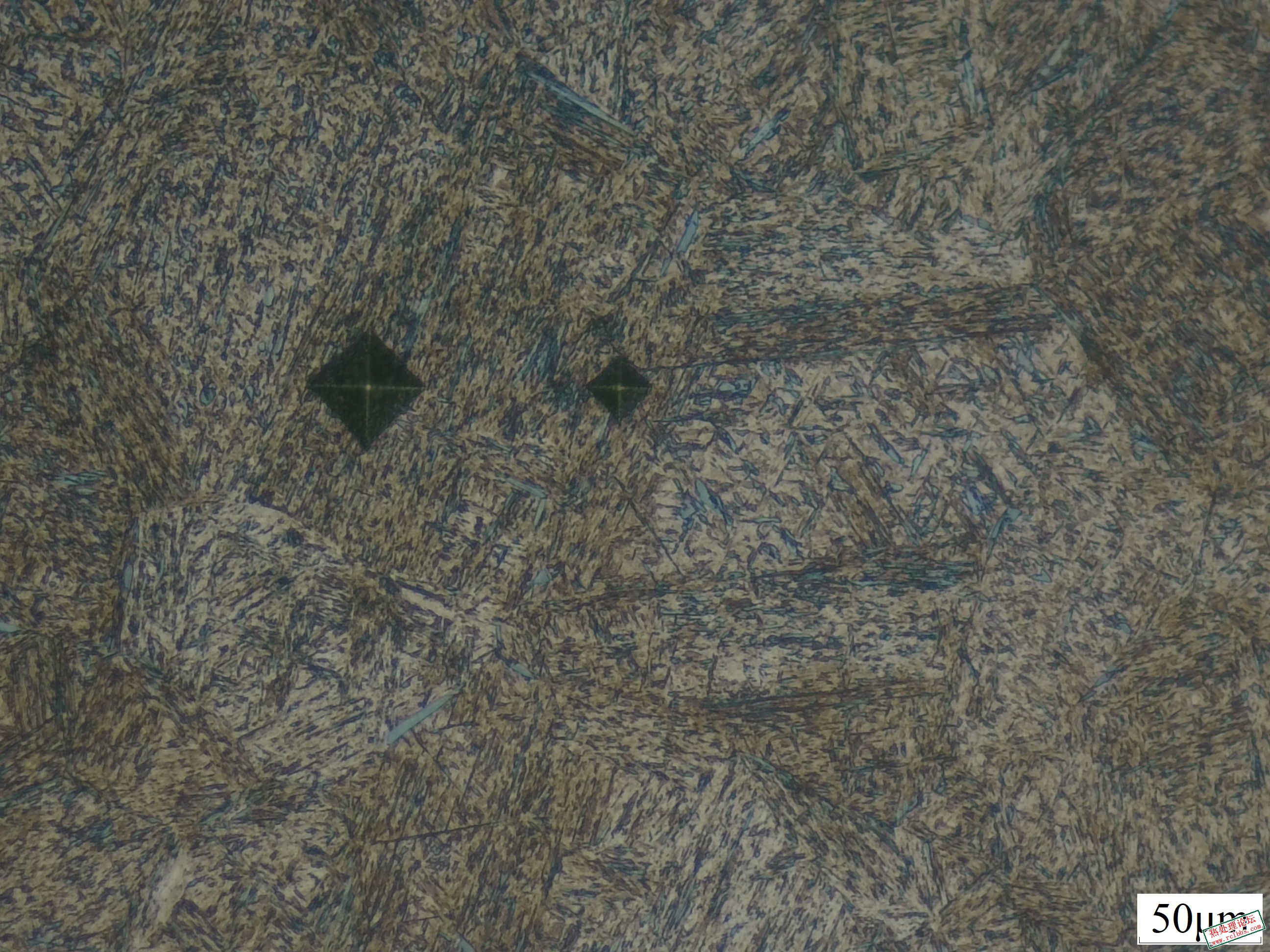

前辈好,我做了个小试验,45#用乙炔烧5分钟,扔水里,没有回火
4%硝酸酒精侵蚀4秒钟,图片是同视场,抛光态并没有灰色的出现,排除夹杂,那灰色块状的只能是铁素体,为什么会是灰色的呢?做纯铁时也没见过这种灰色的
签到天数: 953 天
 楼主| 发表于 2022-12-1 20:41:35 | 显示全部楼层
那灰色的有针状有块状的,我也是第一次看到这种组织,根据形状,我认为是过冷奥氏体转变产物的可能性大一些,不像是铁素体。
至于为什么会是灰色的?我也解释不了。
有条件的话,建议做个能谱看看化学成分。
照片拍得不错。
签到天数: 280 天
发表于 2022-12-2 08:01:39 | 显示全部楼层
MYG 发表于 2022-12-1 20:41
那灰色的有针状有块状的,我也是第一次看到这种组织,根据形状,我认为是过冷奥氏体转变产物的可能性大一些 ...
谢谢前辈指导,我的试验老是有毒
签到天数: 226 天
发表于 2022-12-6 14:19:14 | 显示全部楼层
洪大叔 发表于 2022-11-3 10:47
我加一组漂亮的图片 黄铜
照片不错,什么显微镜?你这是进口货,
签到天数: 226 天
发表于 2022-12-6 14:26:41 | 显示全部楼层
4%硝酸酒精侵蚀4秒钟,图片是同视场,抛 ...
沿晶分布特征,有条件可以做下能谱,
肯定有害
查一下原材料供应态铁素体晶界情况
签到天数: 280 天
发表于 2022-12-8 15:36:55 | 显示全部楼层
wujunfeng610 发表于 2022-12-6 14:26
沿晶分布特征,有条件可以做下能谱,
肯定有害
查一下原材料供应态铁素体晶界情况
原材料魏氏1级 我这是做试验玩的;P 没有能谱

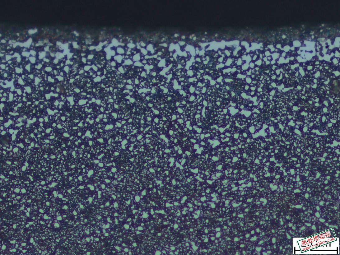

GCr15轴套碳氮共渗
用蔡司显微镜拍摄的GCr15轴套
碳氮共渗层显微组织

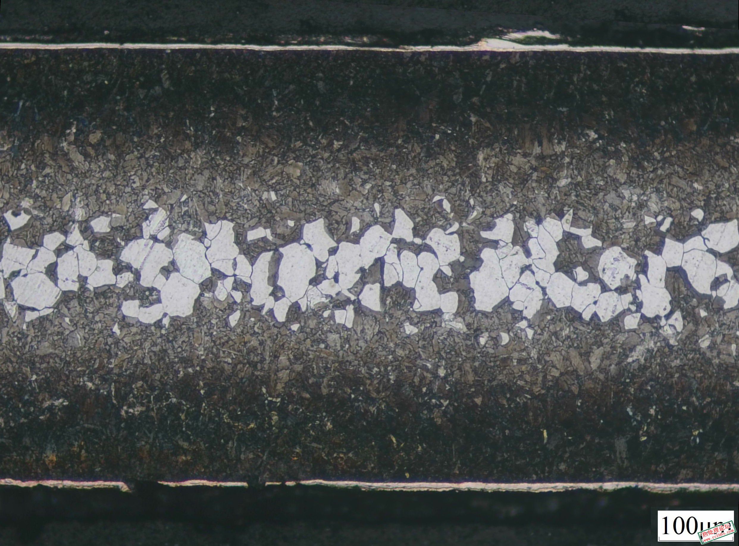

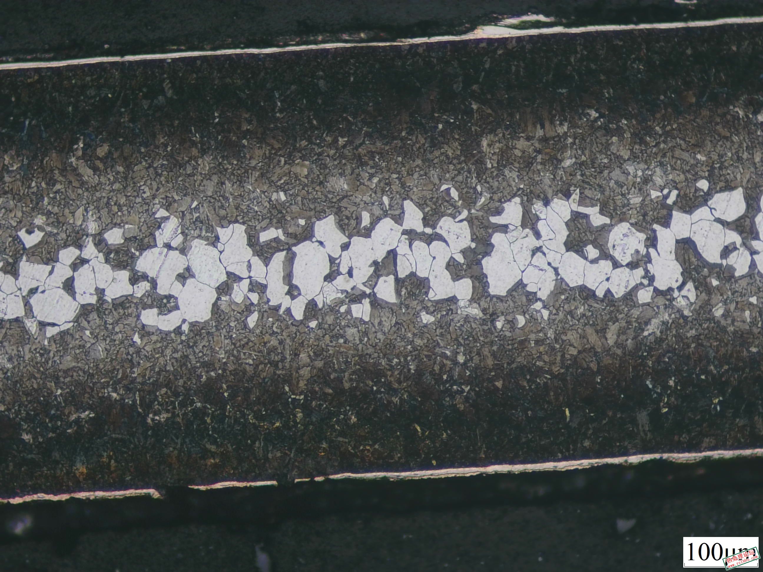

签到天数: 280 天
发表于 2023-3-13 10:17:31 | 显示全部楼层
老师好,这两天纠结一个事情
图片是st12(低碳冷轧析),料厚是0.6,表面渗碳
芯部铁素体可以认定
首先排除铁素体是未溶
另一种想法是析出,但是析出主要是沿晶,这个料厚冷却速度极快,析出时间应不足以形成等轴,所以排除
最后一种:该铁素体继承奥氏体晶粒,由于无碳或碳含量不足,导致无法相变
希望老师帮忙解惑
签到天数: 953 天
 楼主| 发表于 2023-3-13 20:48:04 | 显示全部楼层
洪大叔 发表于 2023-3-13 10:17
老师好,这两天纠结一个事情
芯部铁素体可以认定
我认为是你所说的,最后一种:该铁素体继承奥氏体晶粒,由于无碳或碳含量不足,导致无法相变。
建议拍照把试样转动一下,取这样的构图。
