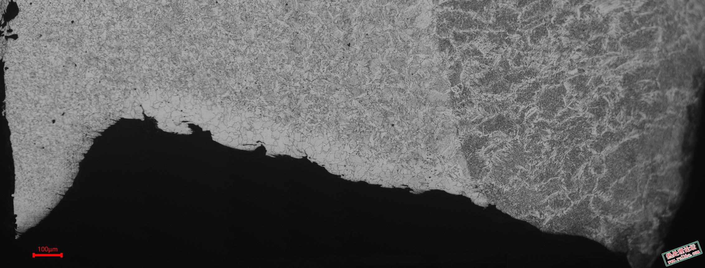

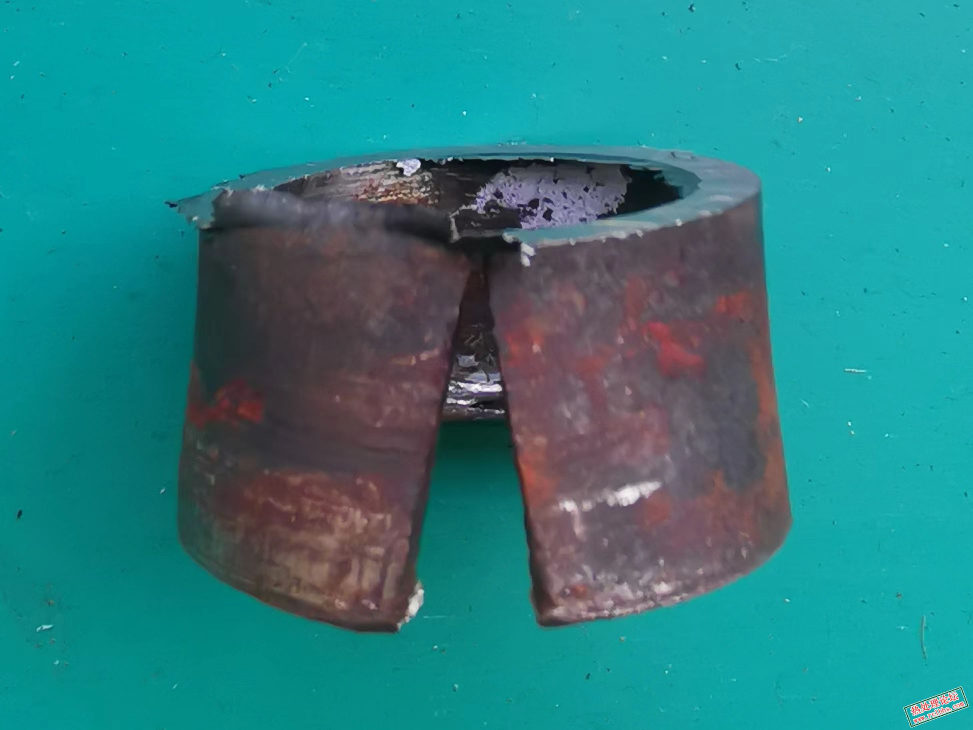

 楼主| 发表于 2023-8-9 16:28:01 | 显示全部楼层
用国产显微镜软件拼接功能拍摄的全景图
10#钢管,壁厚2.5mm,纵裂,用国产显微镜软件拼接功能拍摄的全景图
图像太大,缩小至30%才能上传

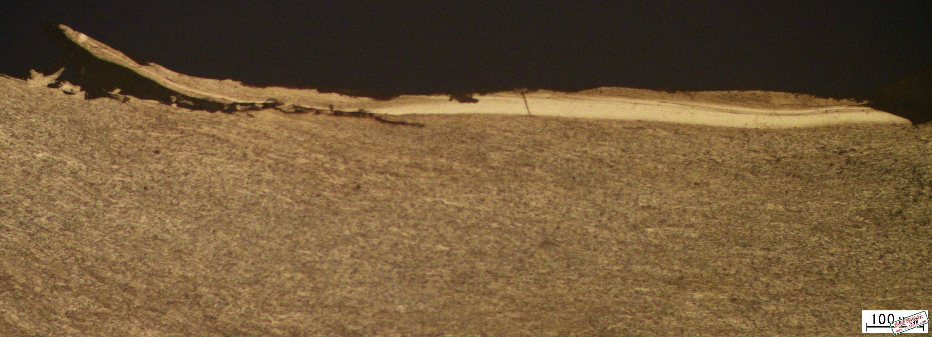

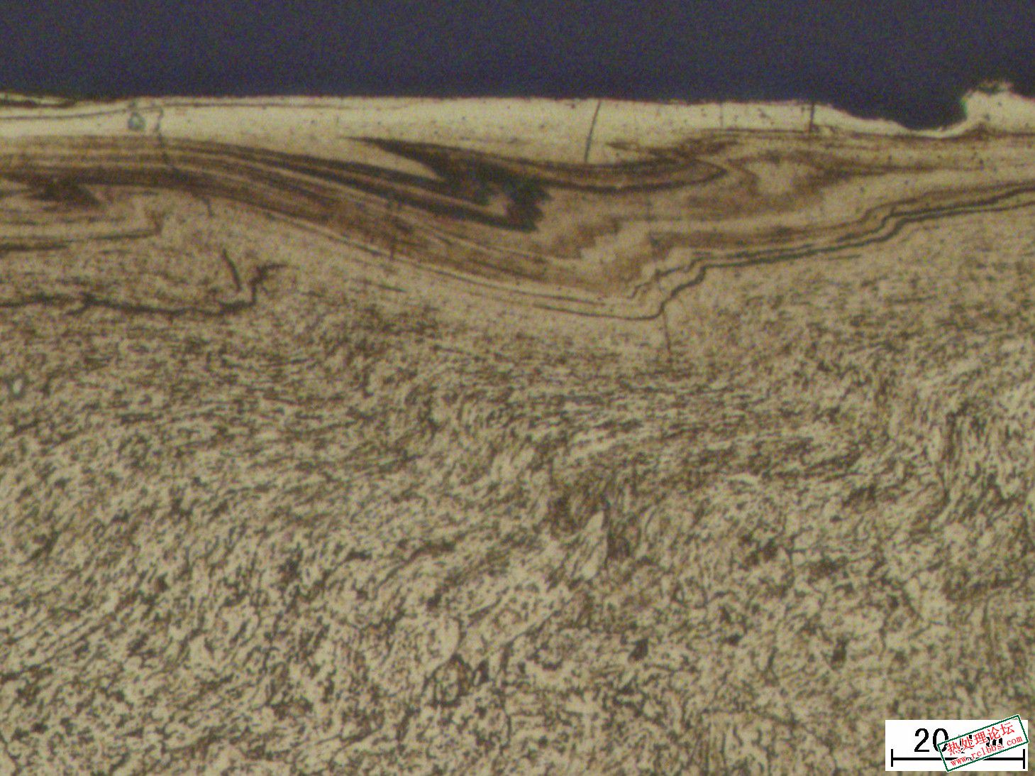

 楼主| 发表于 2024-1-3 20:02:57 | 显示全部楼层
疲劳断口
疲劳断口上的金属变形及组织变化

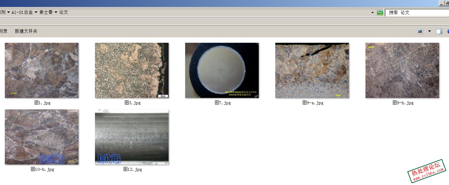

袁老师,如果可能的话,这份《袁士春,张艳,王天斌,等.GCr15球化退火材料表层片状珠光体的成因及危害[J].轴承, 2021.》论文中涉及的照片,可否给来一套“最清楚、高像素”的。我在论坛中的网页找到一些,不全。我的邮箱:zb19670318@163.com

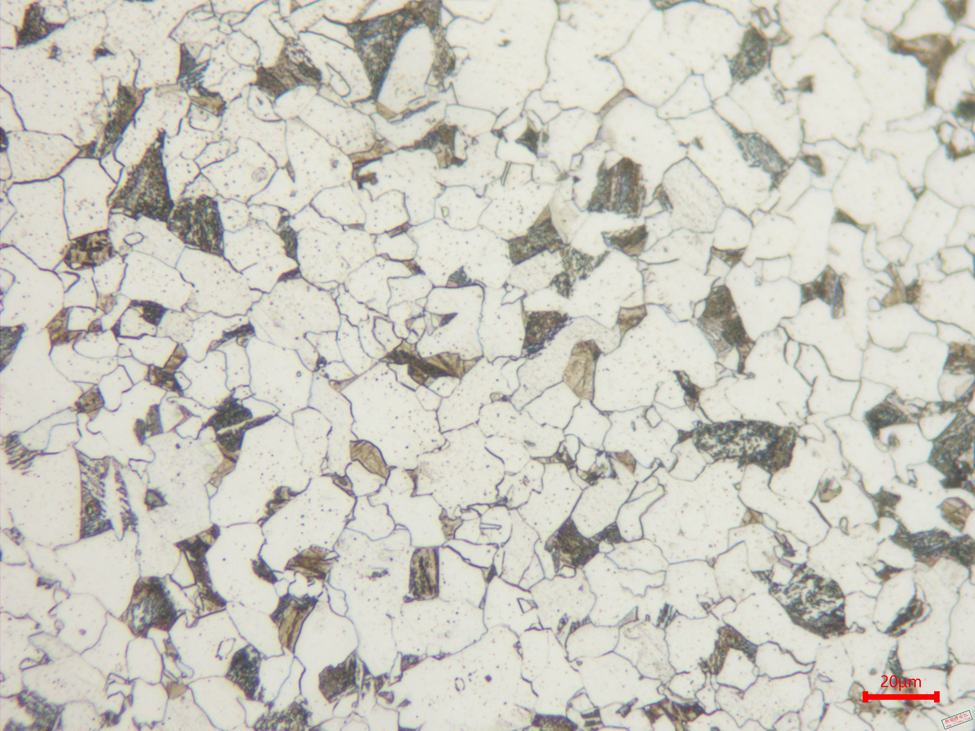

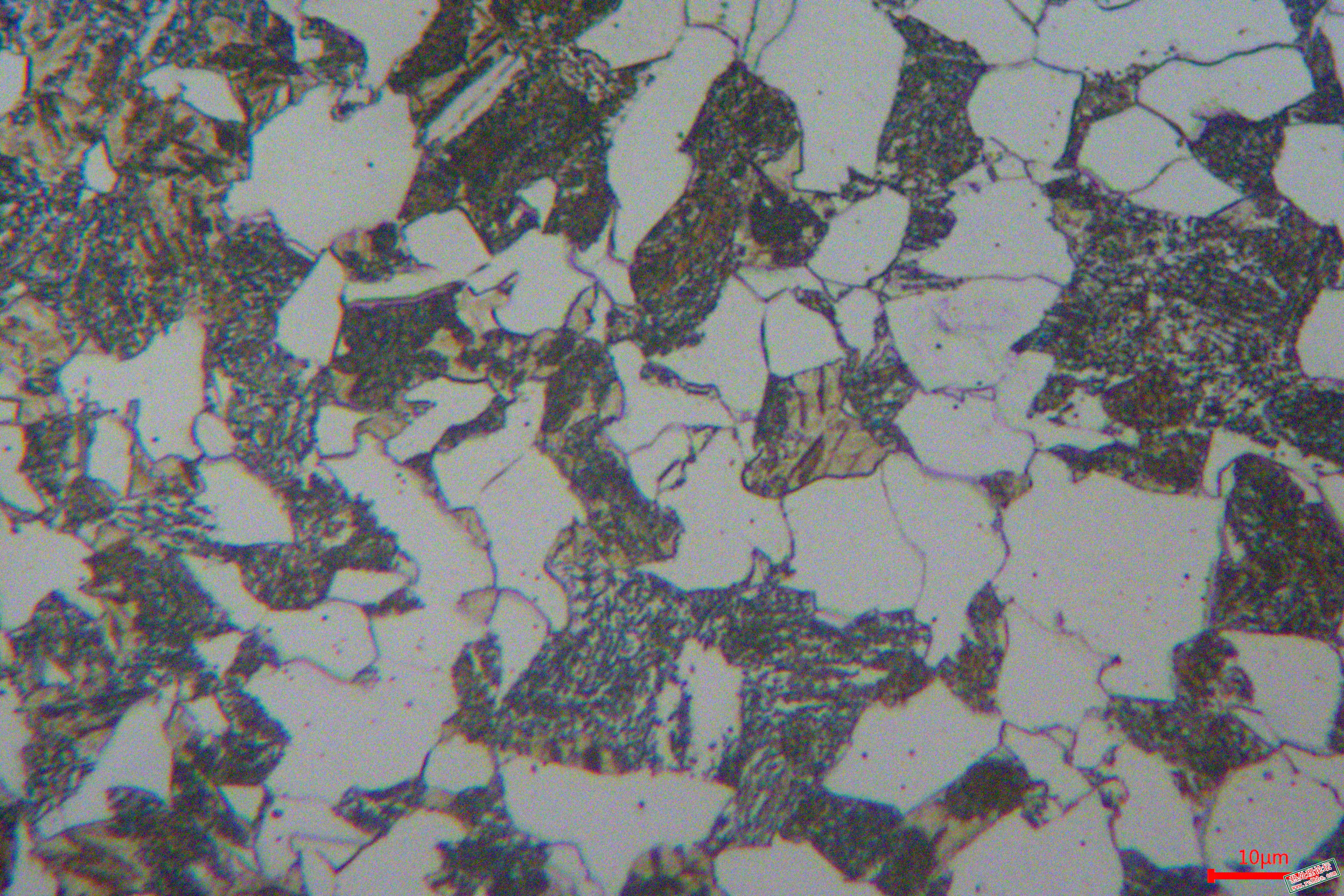

黄块状马氏体
今天在SCM420H锻件正火组织看到的黄块状马氏体
1000X
1000X
GCr15球化退火材表层片状珠光体的成因及危害.pdf (2.64 MB, 下载次数: 60)

quantimet720 发表于 2024-2-28 19:50
袁老师,如果可能的话,这份《袁士春,张艳,王天斌,等.GCr15球化退火材料表层片状珠光体的成因及危害[J].轴 ...
我发了PDF文件------------------------------------------
签到天数: 192 天
发表于 2024-3-9 10:45:15 | 显示全部楼层
袁老师,谢谢。PDF的文件,我比较容易得到。我是打算从新整理一下文章,发在我的公众号里。文件中的照片,质量不好,我在帖子中找到几张,但没找全,不知道是不是看的不仔细。所以才叨扰您。没事儿,有几张用几张。
签到天数: 67 天
发表于 2024-3-9 14:18:18 | 显示全部楼层
图像太大,缩小至30%才能上传
袁老师您好,请问您这张图片右侧的组织是什么组织?谢谢!
签到天数: 953 天
 楼主| 发表于 2024-3-12 10:32:15 | 显示全部楼层
焊缝,针状F是魏氏组织,深色的可能是贝氏体--------------------------------------
签到天数: 67 天
发表于 2024-3-12 10:43:49 | 显示全部楼层
收到,感谢袁老师指导

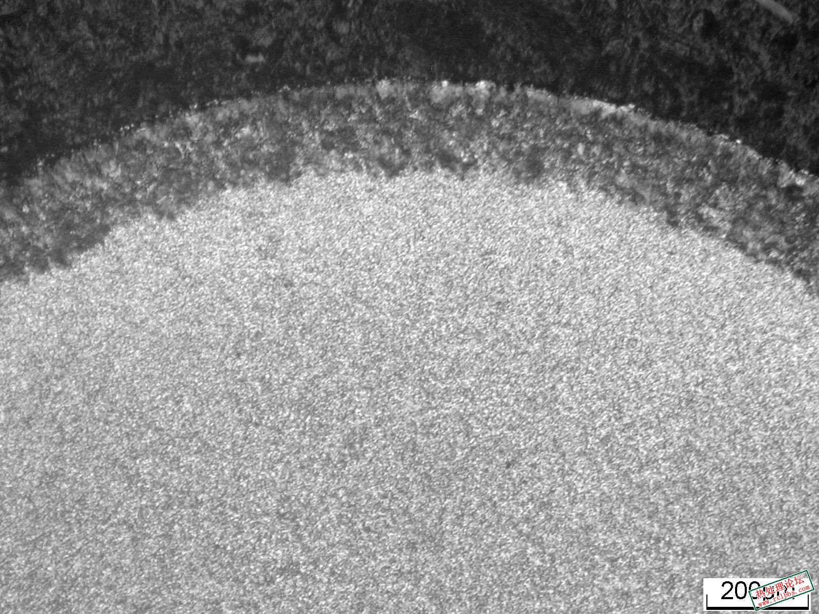

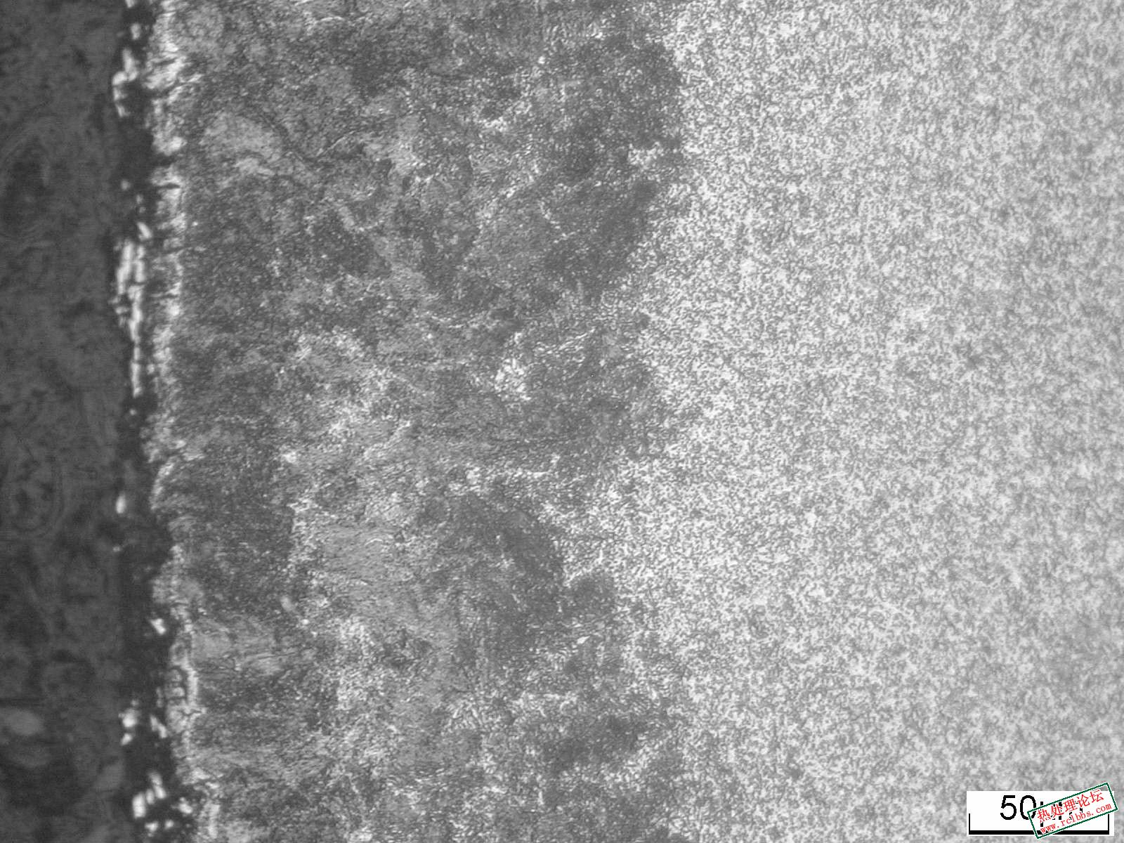

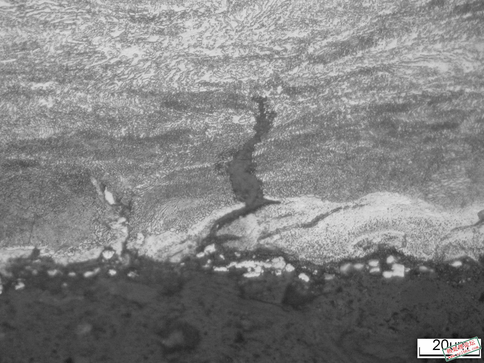

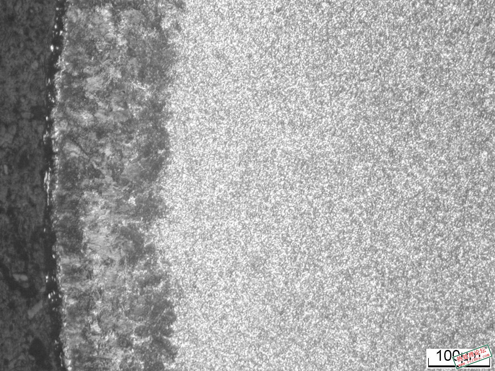

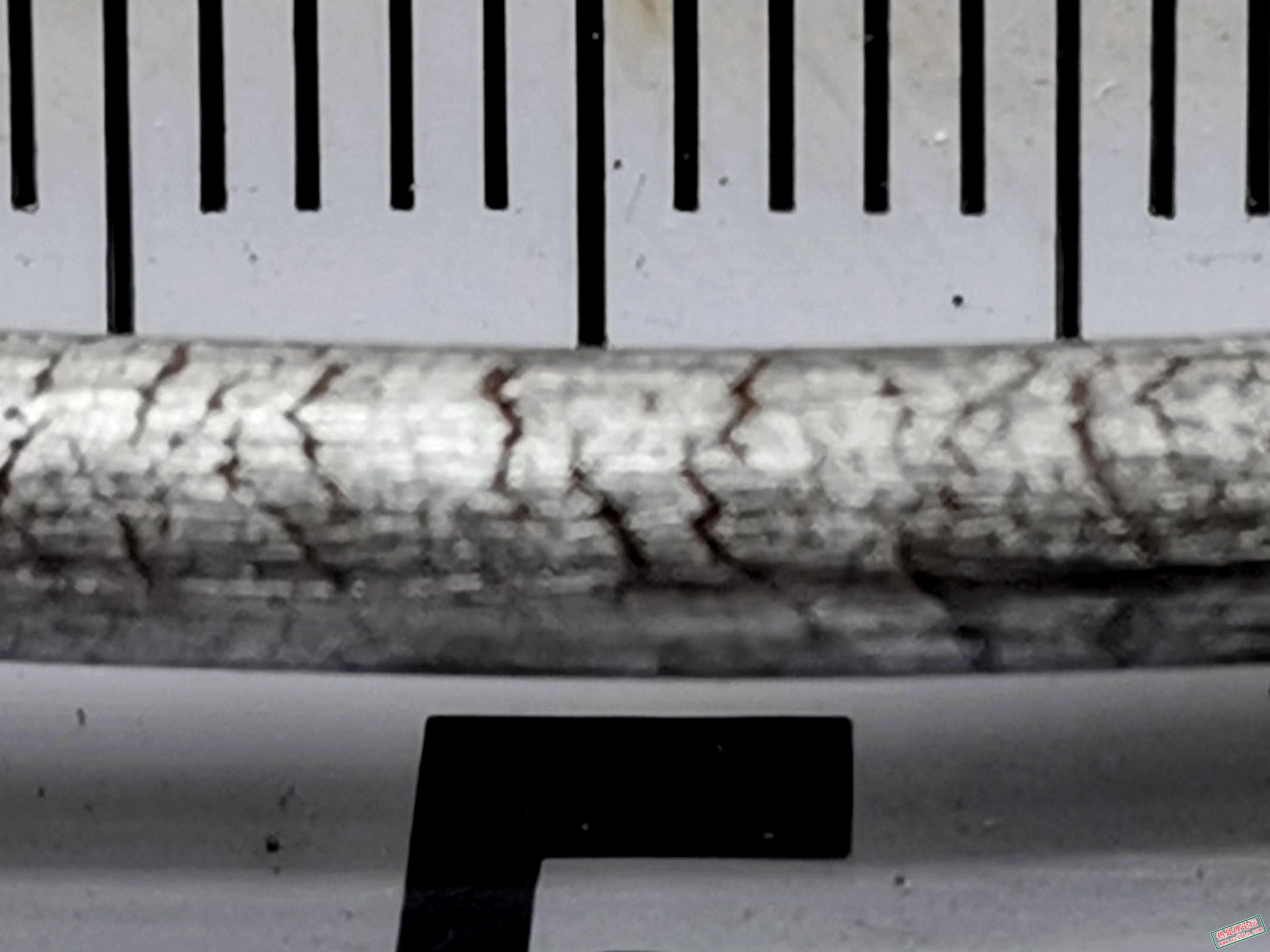

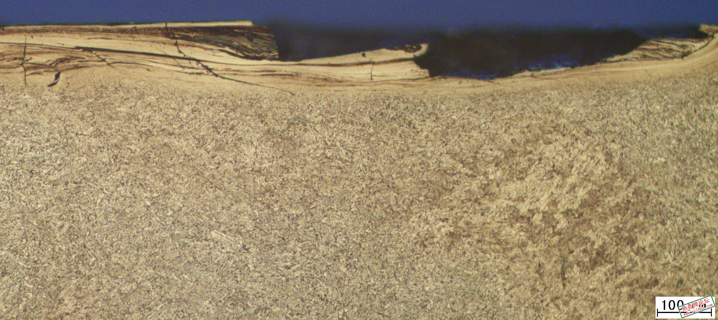

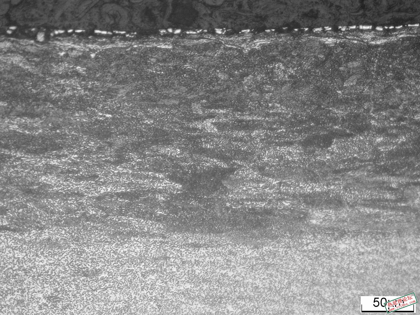

 楼主| 发表于 2024-8-11 09:41:44 | 显示全部楼层
又看到了这种缺陷
GCr15球化退火表层过热粗片状珠光体,
这种缺陷好久没遇到了。
钢丝拉拔横裂
