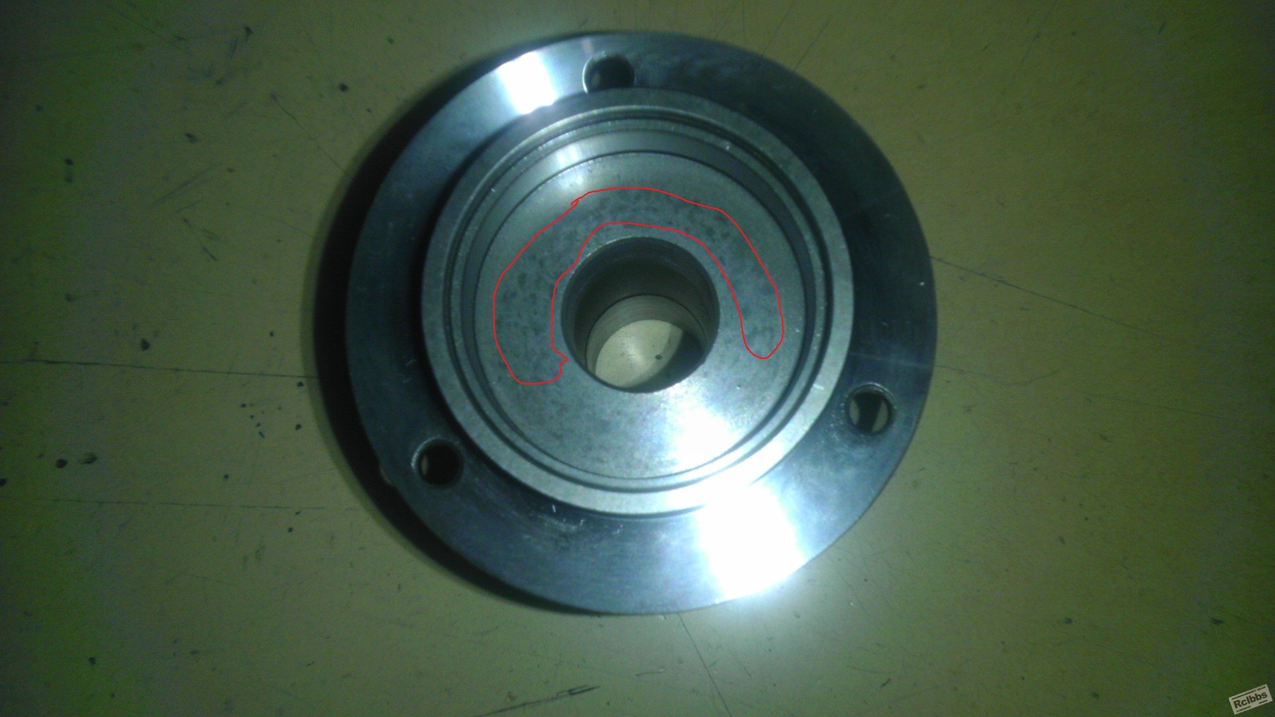

发表于 2012-10-28 21:39:14 | 显示全部楼层
楼主的问题,以前我也遇到过,但就产品处理出来后存在黑色斑点这种情况产生产的具体原因到现在为止都还没有找到原因。我以前遇到不是每个炉次加工出来都有,而是偶儿会遇上一次,这真让人头痛的,不知楼主的产品外观是不是与我的这种现象一样,如图画圈内的斑点,抛丸都抛不掉 IMAG0323.jpg 。借此,希望论坛的朋友多多指教!
签到天数: 531 天
发表于 2012-10-28 21:51:04 | 显示全部楼层
能否对这种物质进行能谱分析?看是何物质?
