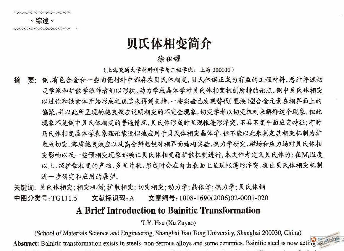

徐祖耀院士发表在2006年《热处理》2期上的文章:《贝氏体相变简介》全文20页,引用文献262个,可见先生的认真。
贝氏体相变简介.pdf (1.83 MB, 下载次数: 70, 售价: 5 枚热处理币)

 楼主| 发表于 2012-11-12 12:51:47 | 显示全部楼层
我在上面贴出的徐祖耀院士的文章共20页,在中国知网上下载要花10元人民币,这里是5热币。建议没有看过,对贝氏体相变有兴趣的朋友下载学习。
