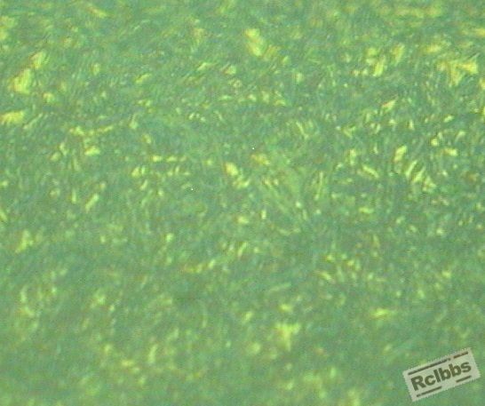

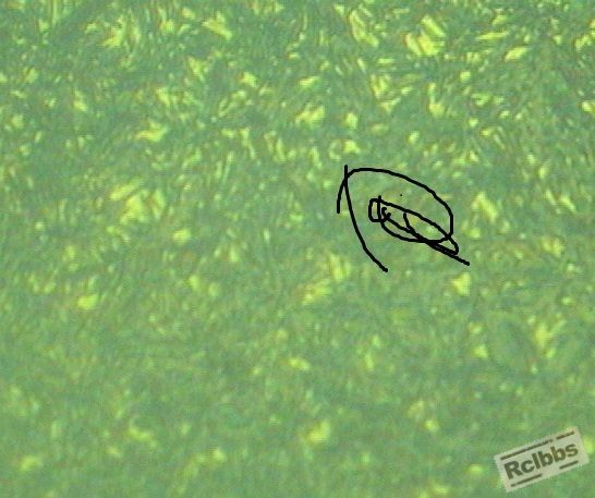

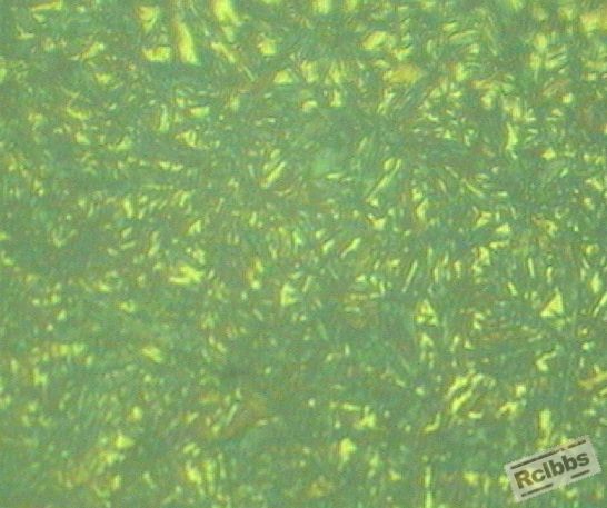

        显微镜的清晰度造成了组织颜色的差别。
        谢谢您的提醒和帮助。问题终于在我们主机厂的帮助下,经过三方共同努力,问题得到了解决。主要不是连杆里面灰色马氏体的影响,今天主机厂的金相工程师说了,个别处的灰色组织不具有普遍性和代表性。而是偶尔存在的腐蚀不出来明显的高碳层来。耐腐蚀性很强。
