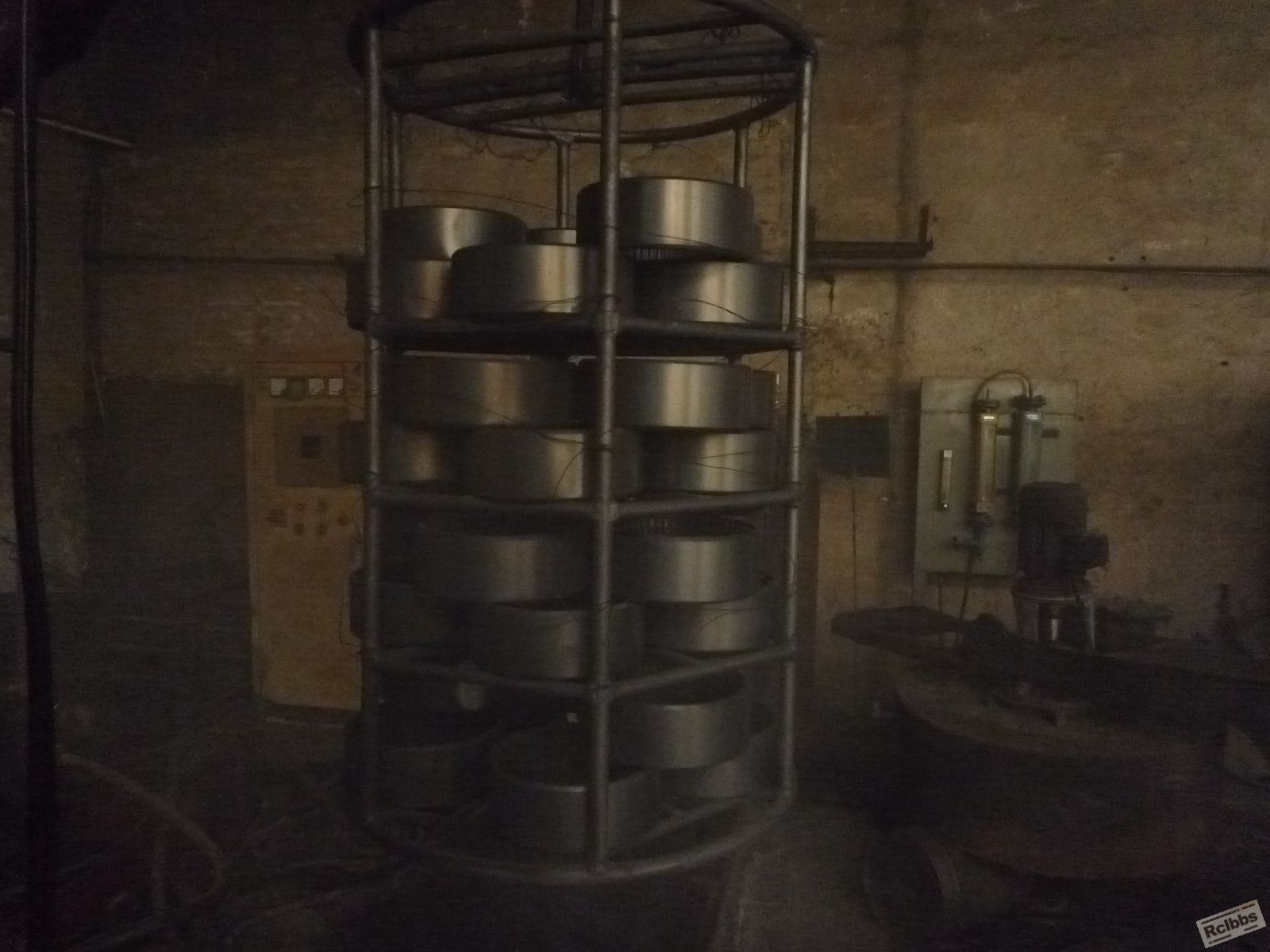

      这个事要做试验的,我们有一长线产品,121齿圈45钢软氮化后直接出炉进缓冷罐罐冷,但有一次,很不巧,产品刚出炉吊出还未走到缓冷罐正上方,行吊坏了(关键时候掉链子),于是就悬在空中空冷了。原想,这个产品是要喷砂的,等到冷却下来后,看看结果。
      结果产品冷却到室温后,颜色几乎没有什么异样!产品见附件
