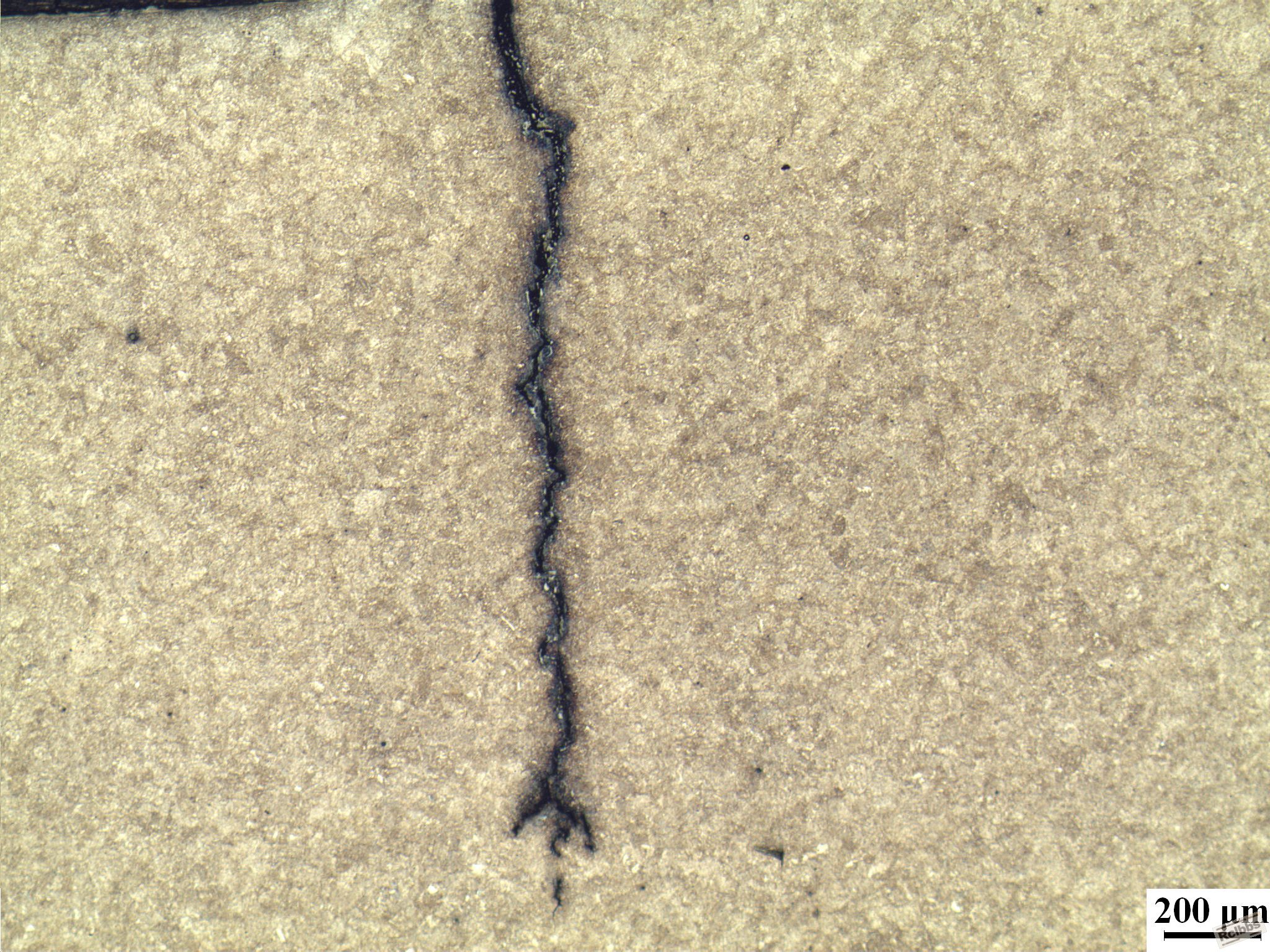

裂纹没有超过台阶,也就是裂纹纵深不到5mm,大概有3mm左右吧!下面有些裂纹的照片,不知道有没有说服力。取样位置:裂纹中间部位。腐蚀剂:4%硝酸酒精。

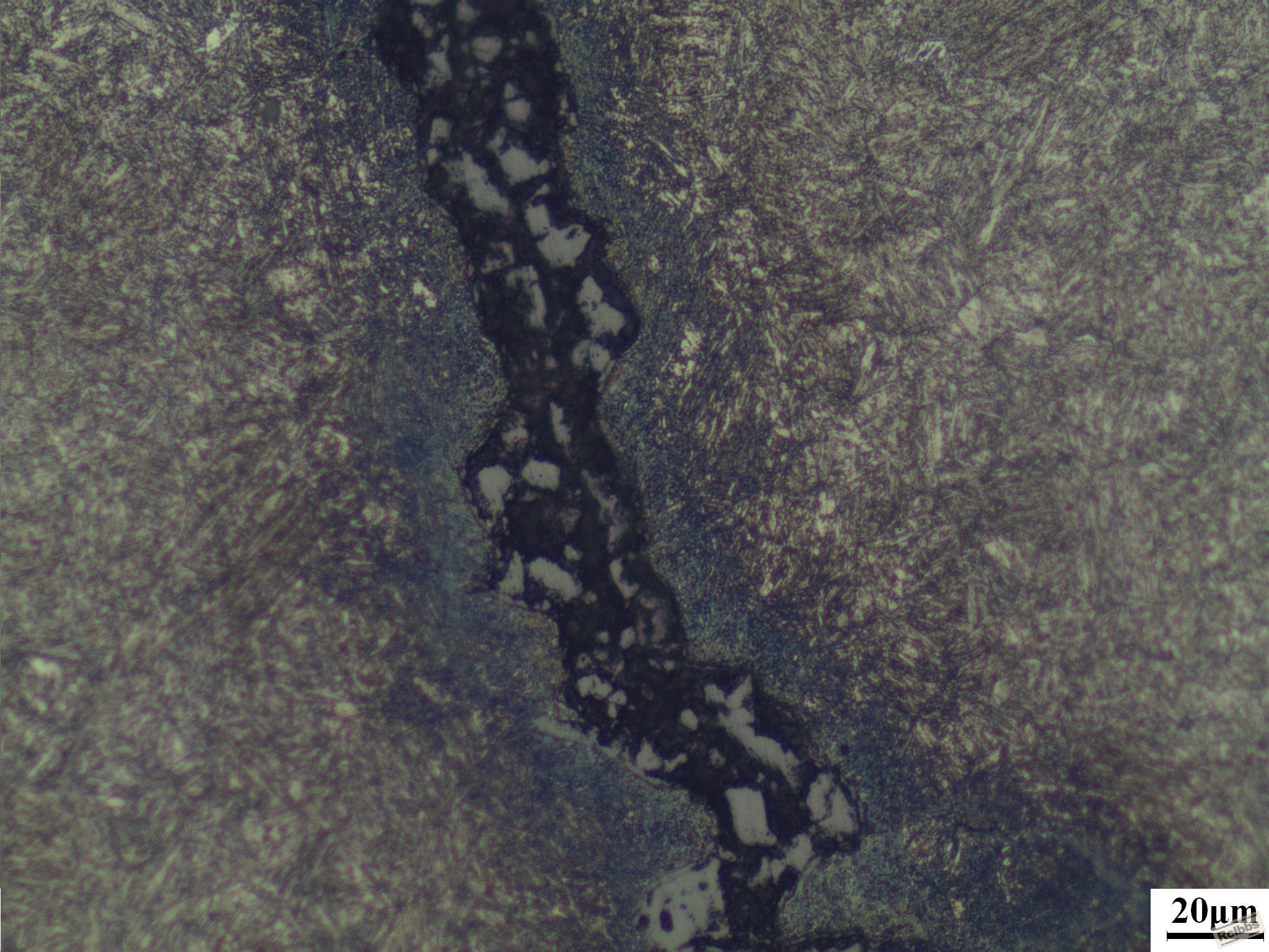

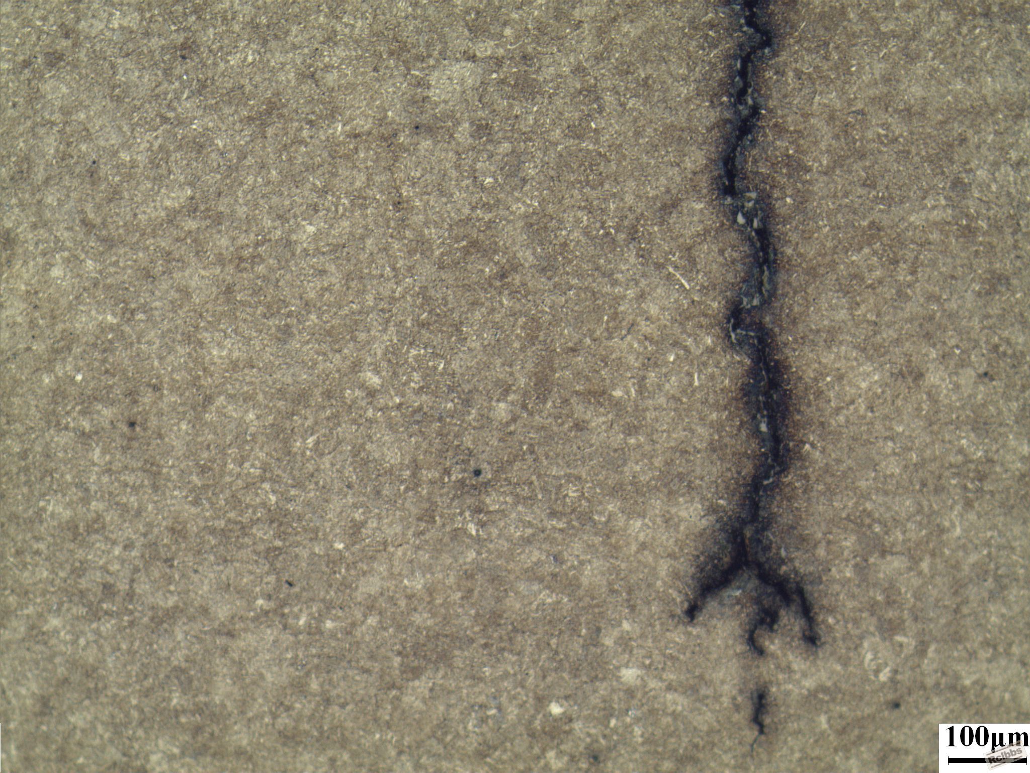

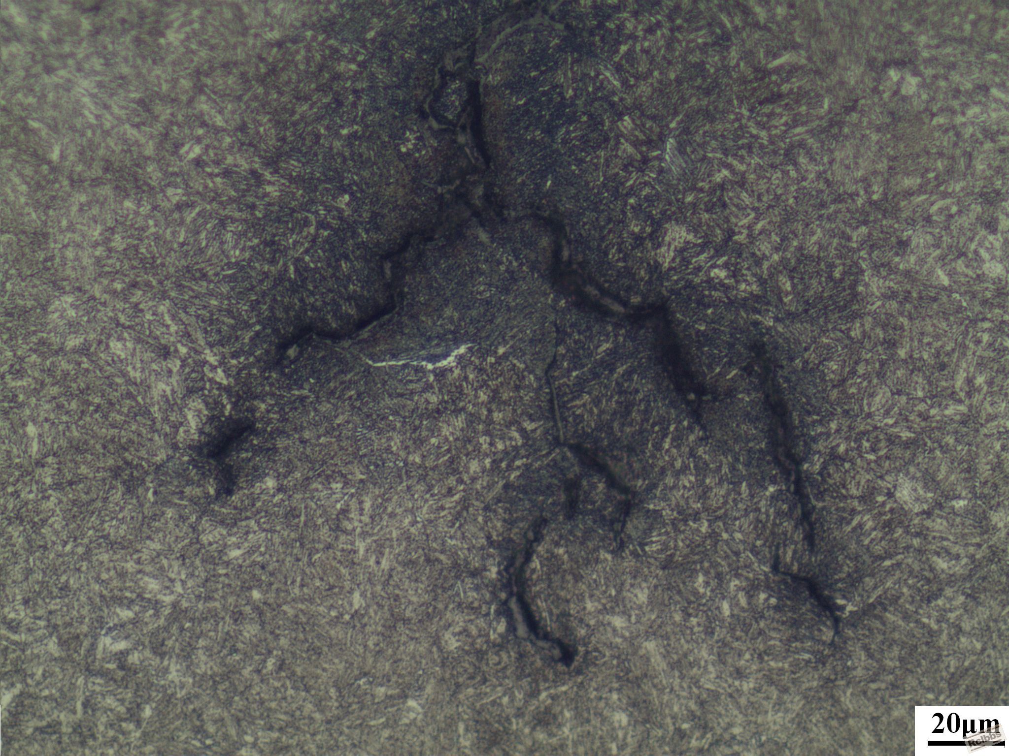

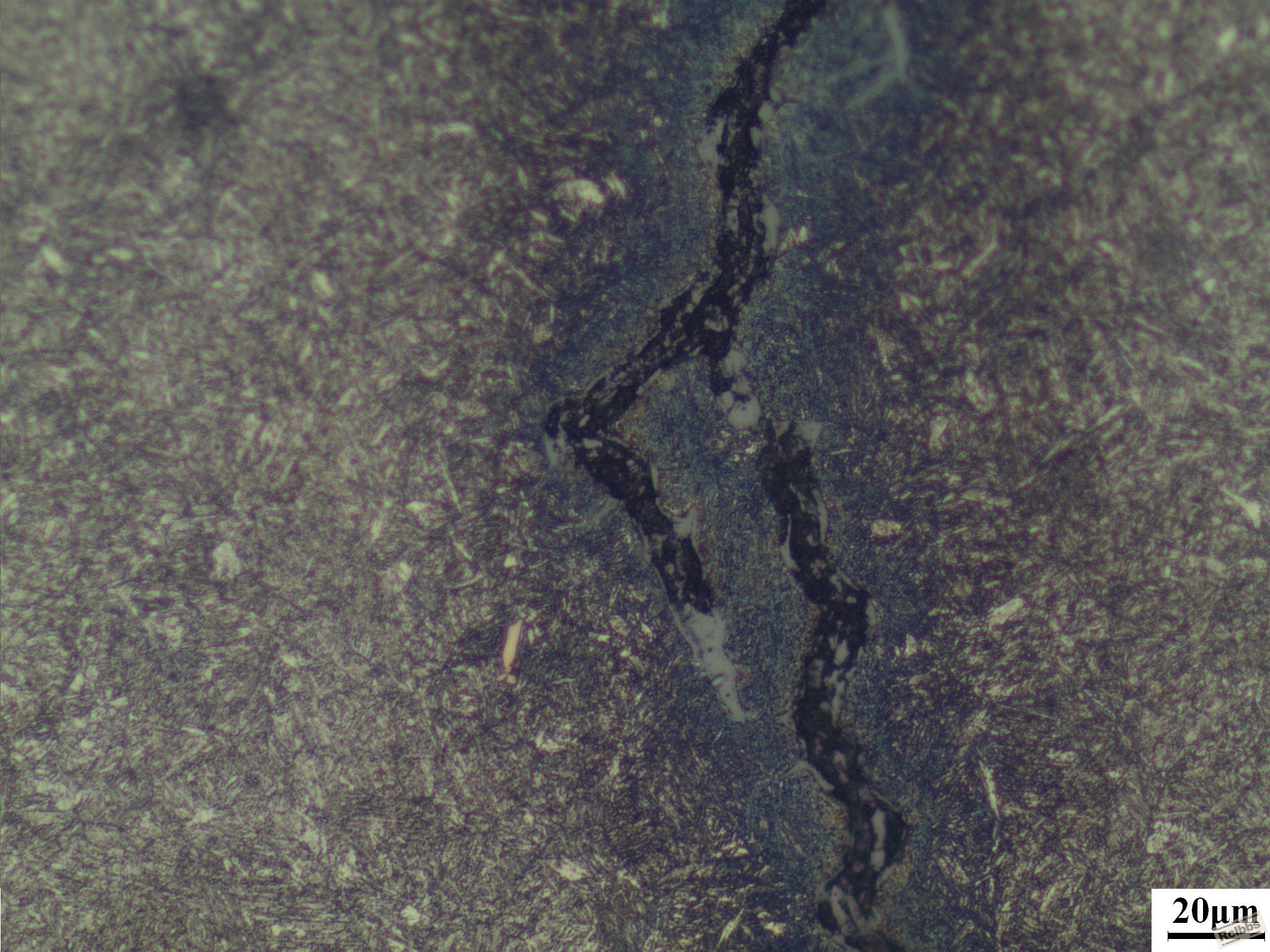

根据您的指导,我在裂纹中部横截面做了金相,照片如下面所示。感觉比较意外的是这次的照片与第一次做金相的照片不同。
金相取样位置:裂纹中部。金相试样腐蚀剂:4%的硝酸酒精。不知道现在可不可以断定是什么原因引起的裂纹吗?我感觉从裂纹尾部金相组织看,裂纹尾部有多条裂纹,热处理不至于扩展为多条裂纹吧?!但是又觉得若果是原材料问题,怎么周围没有脱碳?所以还希望您能再指导一下!

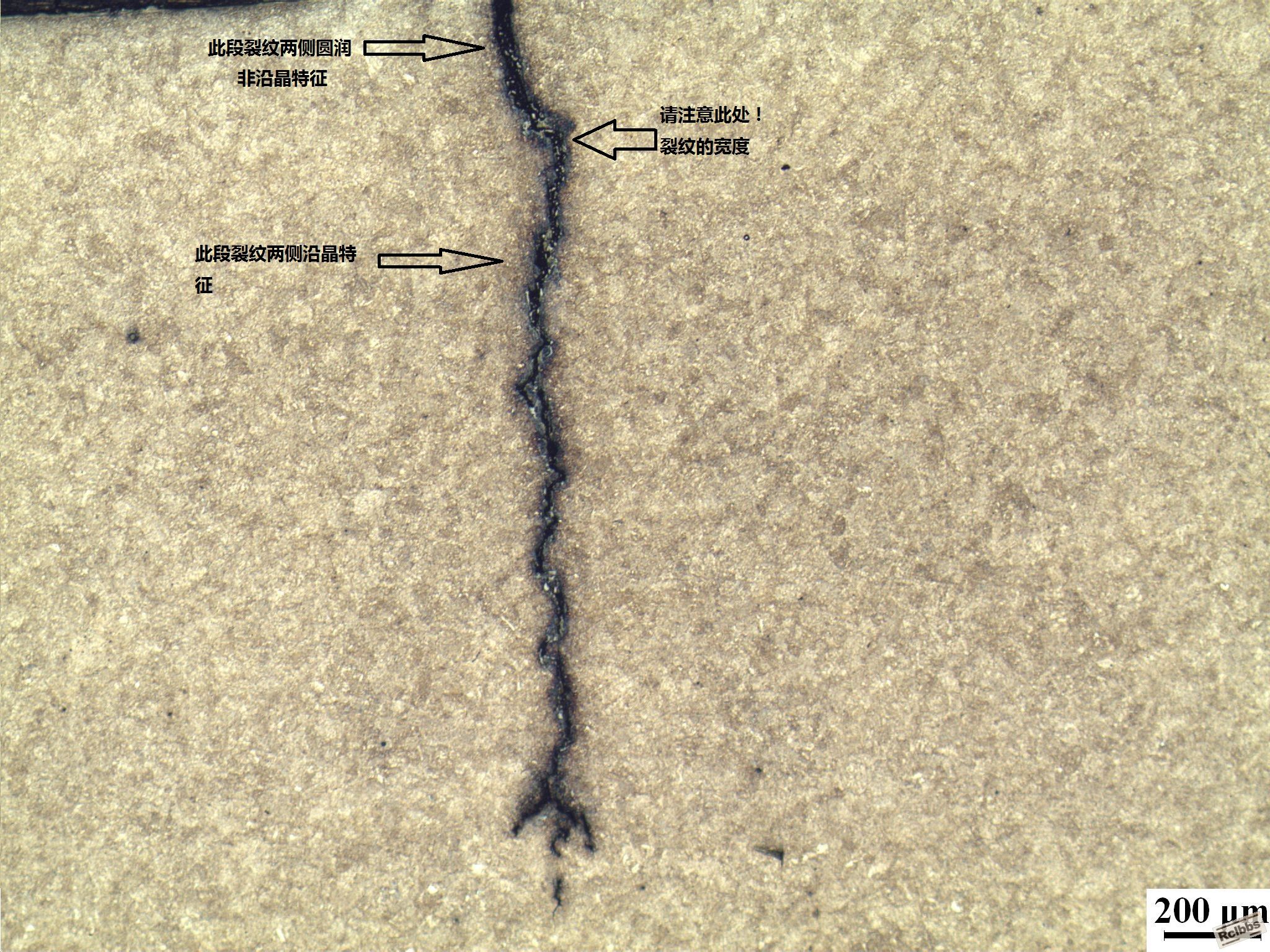

发表于 2013-3-29 17:12:30 | 显示全部楼层
    请注意50倍下观察得到的裂纹形态,我附加了标注。
    相信论坛里的朋友也会观察出来,虽然未找到原材料缺陷的有力的证据,但该裂纹整段形态的差异,足以说明,该处裂纹,在调质前就存在那么一段深度较浅的非淬火裂纹缺陷,以下沿晶部分的裂纹,才是纯粹的淬火裂纹,而显然以下的裂纹是原来一段裂纹的诱发所导致的。

发表于 2013-3-30 14:14:11 | 显示全部楼层
个人感觉淬火裂纹,裂纹方向沿台阶发展,横向的,而且深度不会太深,像这种燕尾状的台阶最容易发生淬火冷却不均匀引发的裂纹了。
 楼主| 发表于 2013-4-1 14:02:01 | 显示全部楼层
风居士 发表于 2013-4-1 10:53
看得出楼主用了心去做了,关注中。有个疑问就是头部的裂纹已经不连续了,这是怎么回事
谢谢您的关注,我也是在学习当中,在西渡大师的指导下,感觉学到了很多东西!您是不是说的是裂纹尾部不连续呀?这个我也很困惑,不知道是什么原因引起的。

看到你的这个图片,明显是淬火裂纹形态特征,裂纹耦合,尾部尖细,有分叉现象,沿晶开裂。按照失效分析模式 ...

发表于 2013-4-1 16:14:24 | 显示全部楼层
看到你的这个图片,明显是淬火裂纹形态特征,裂纹耦合,尾部尖细,有分叉现象,沿晶开裂。按照失效分析模式,沿晶开裂失效模式引起的原因有哪些?比如脆性过大,组织疏松、过热过烧、有害元素晶界聚集,等等!当然是采用排除法与特征结合。

今天早上醒来后,思考了一下这个案例的分析过程。觉得还不到最后结论的时候。
所以,希望你能再付出点劳动,我的出发点是基于以下几点考虑,望斟酌!
1、前面金相解剖,从工件内孔看,应该将裂纹截成两段了,由于截断时,未采用线切割,恐割缝较大,不知另外一段可有裂纹保留?
2、前面的金相照片,因经反复抛光、浸蚀,担心裂纹开口端部分较宽处是否有东西抛掉而失真。所以,需要重新水磨+抛光。在抛光态先直接观察是否存在夹杂物。
