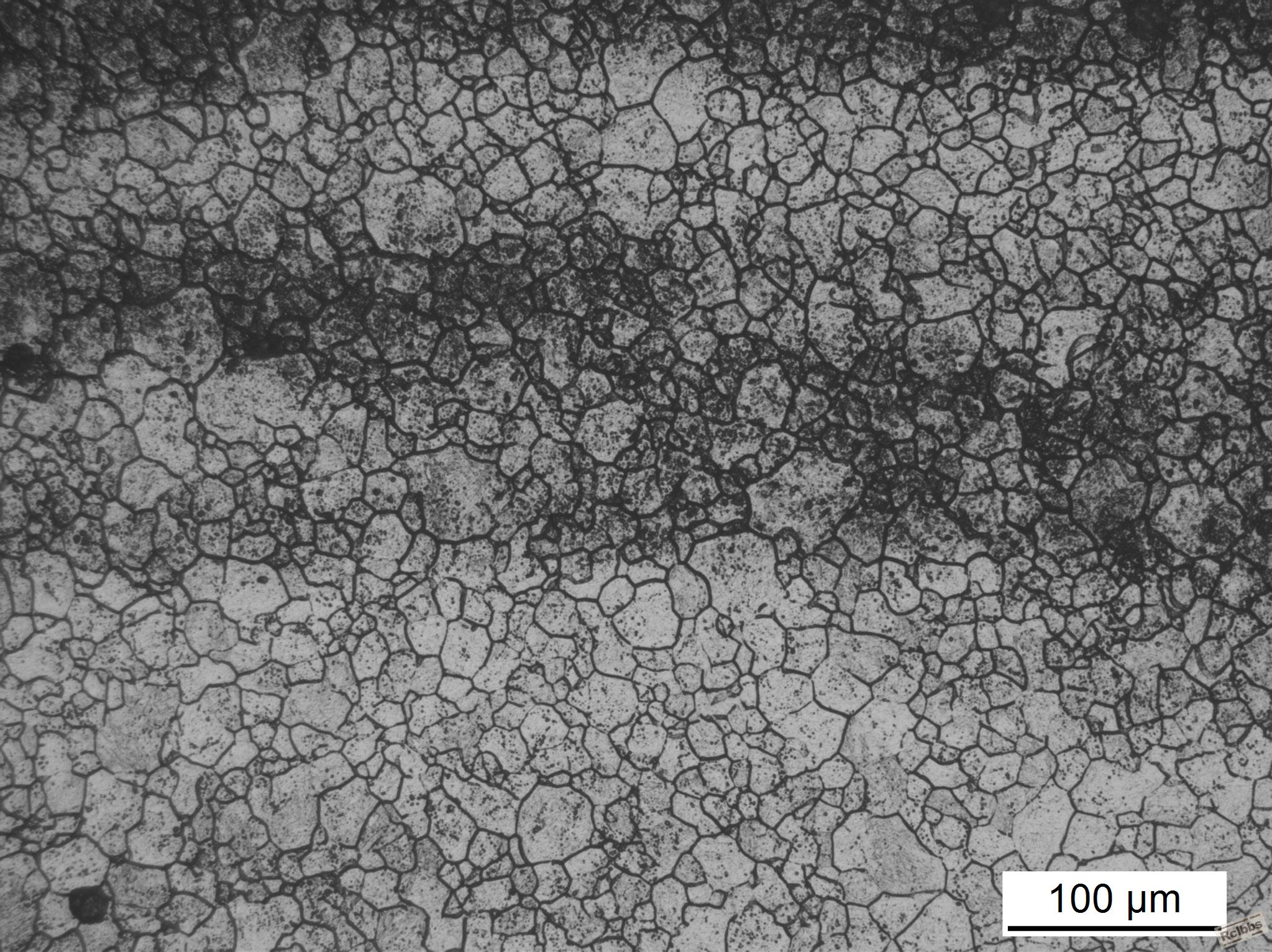

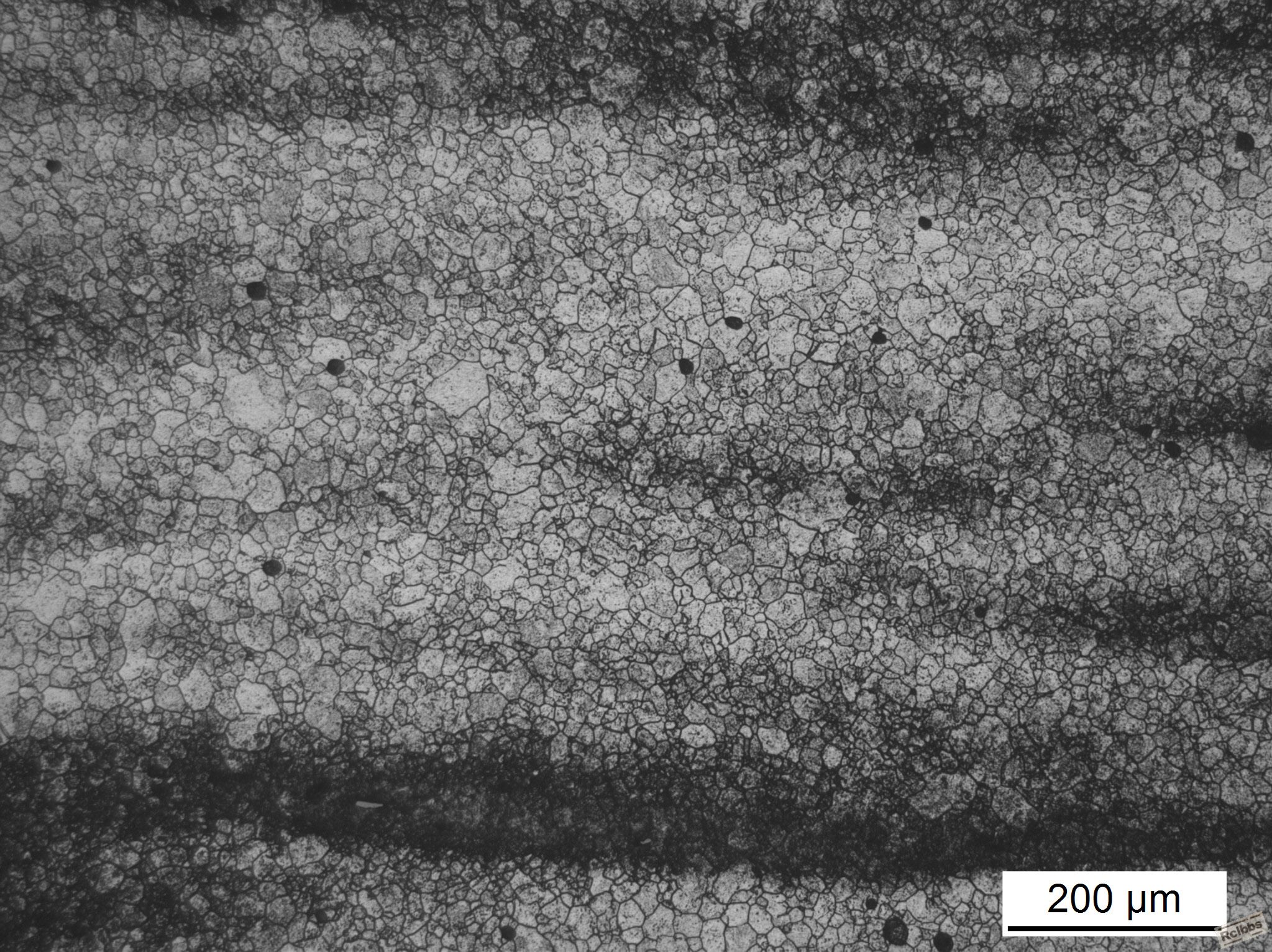

另附我最近做的5CrNiMo的晶粒度照片。试样状态:淬火+回火,腐蚀方法:苦味酸水溶液+少量的洗洁精(浓度具体多少不清楚,只是知道往里面加一点)溶液开始冒泡后,浸蚀半分钟左右(看腐蚀表面情况)。
可能没有高工的人做的好,做得“干净”,但是这不影响检验评级。
