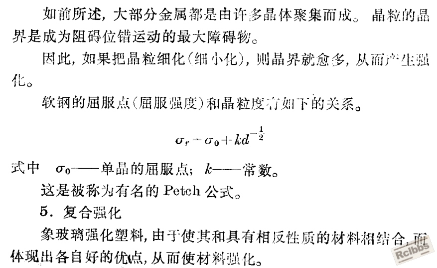

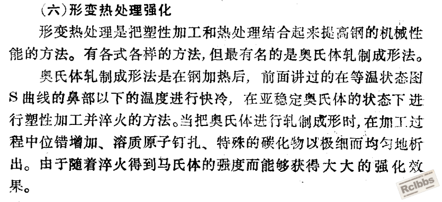

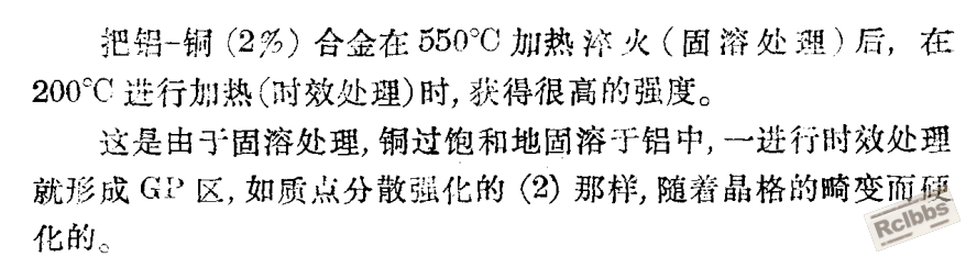

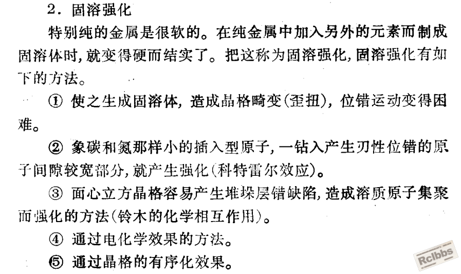

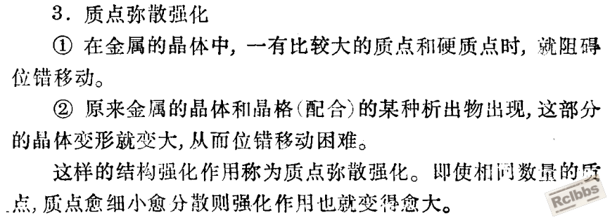

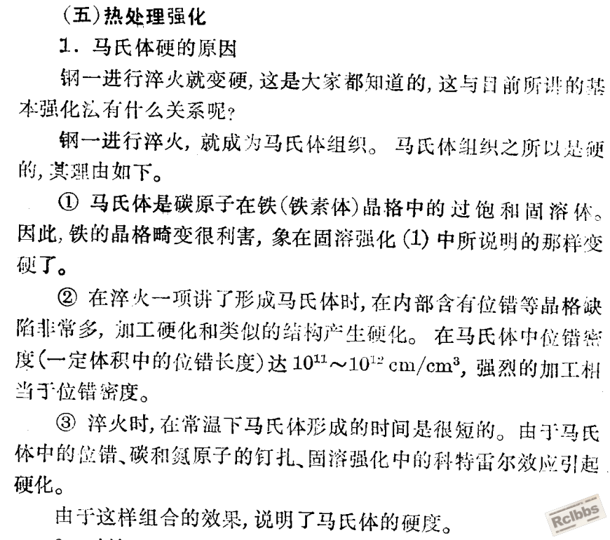

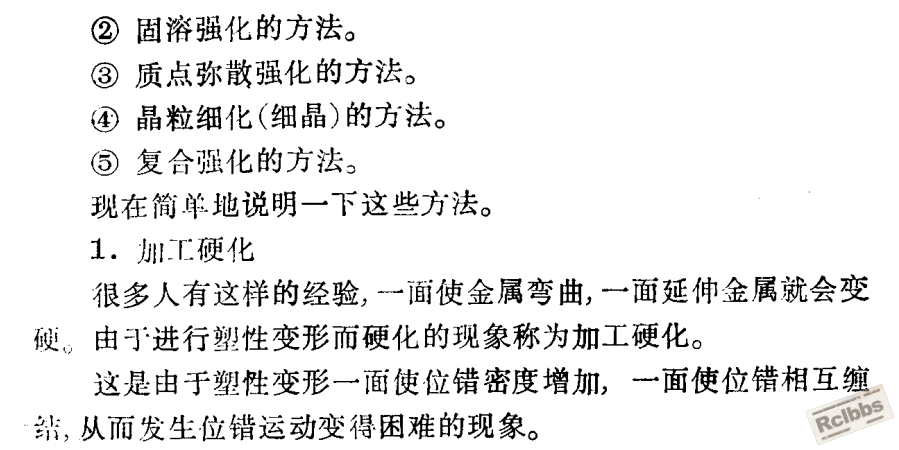

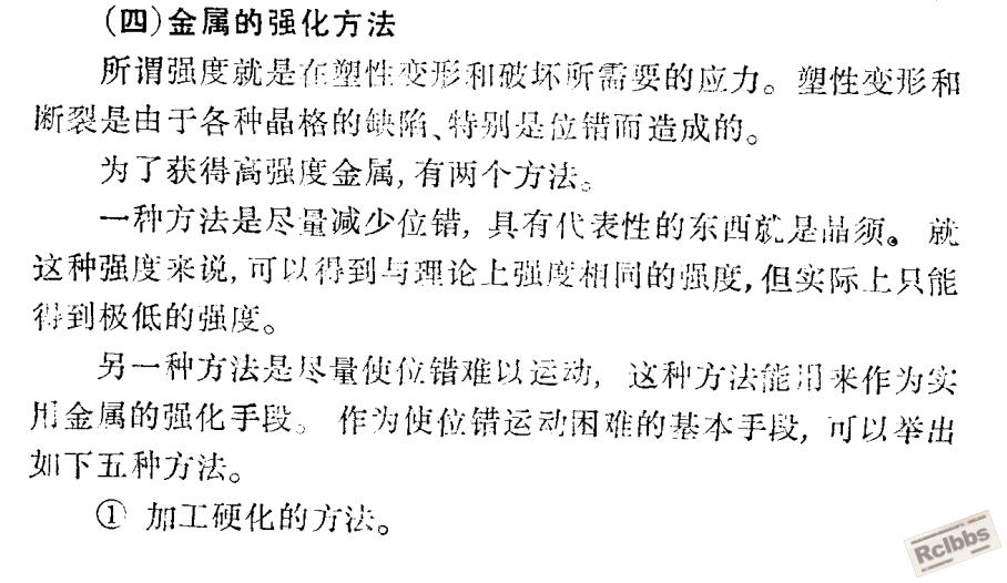

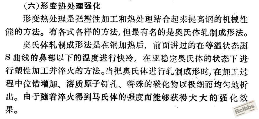

发表于 2013-6-7 15:18:05 | 显示全部楼层
jsenchun 发表于 2013-6-7 09:47
降低转变速度,渗碳必须再淬火,钢的表面才能硬,原理与淬火相同。
关于金属的强化机制请见附件

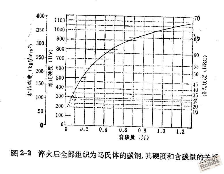

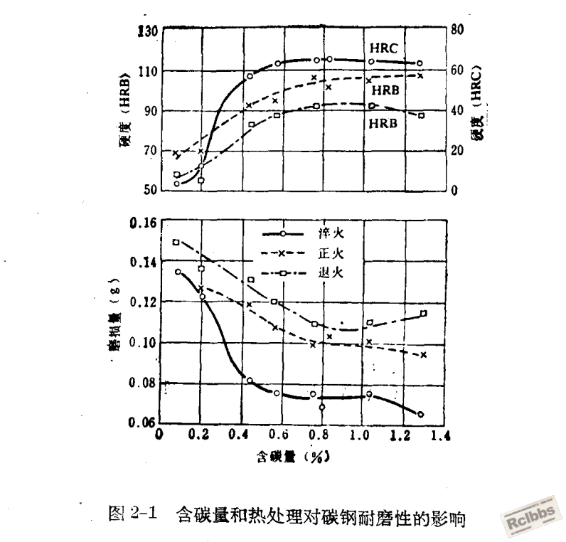

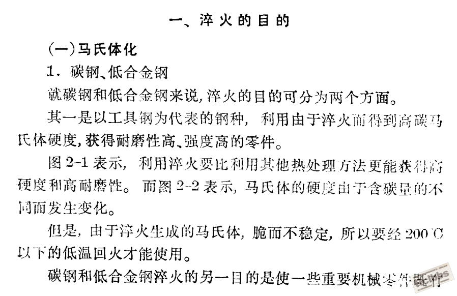

发表于 2013-6-7 15:25:10 | 显示全部楼层
关于淬火马氏体硬化
发表于 2013-6-7 15:26:19 | 显示全部楼层
蒋先生看看81#楼的图2-2
