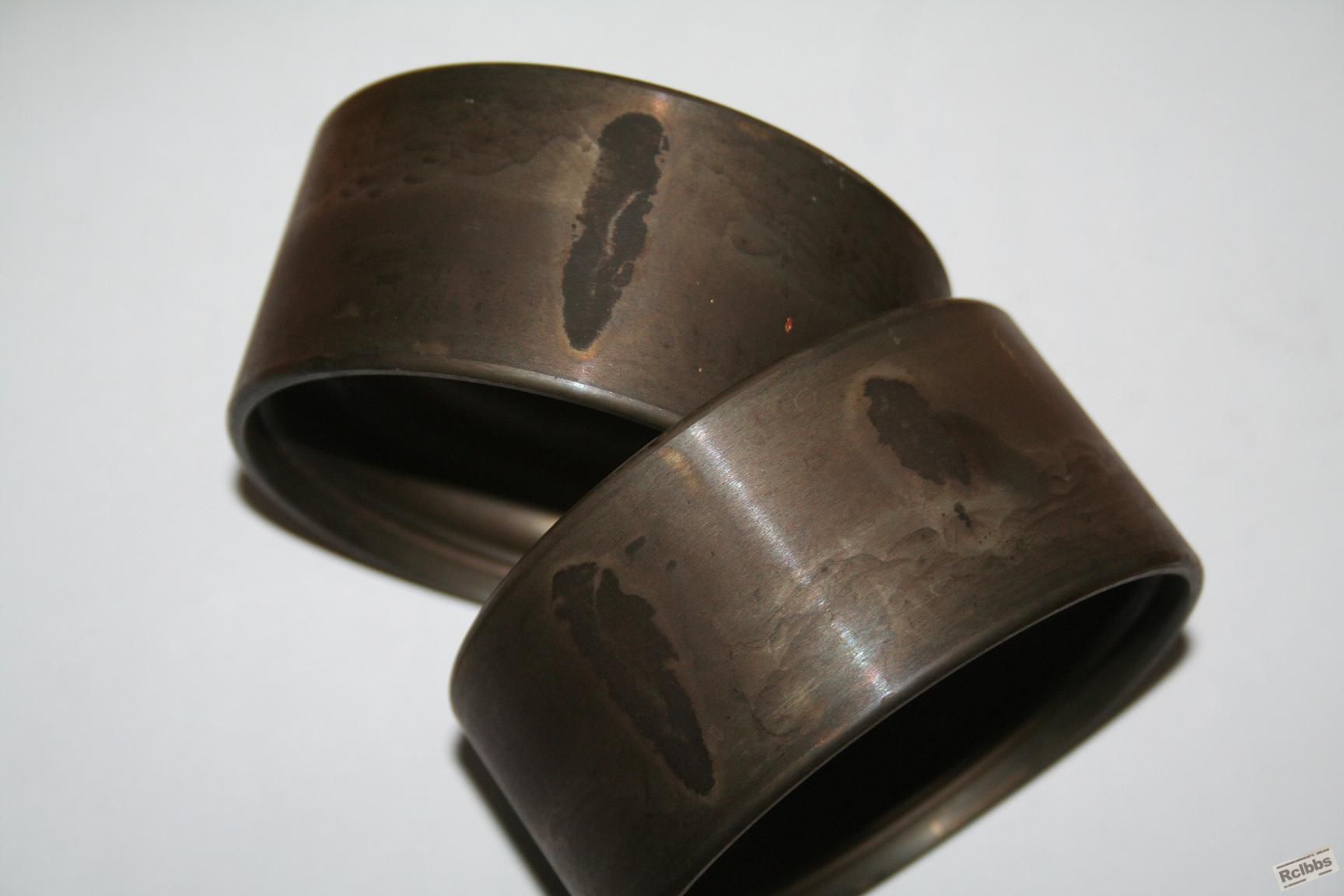

[求助] 新炉子淬火出来的产品成这个样子了

回复 1# 的帖子
我认为你用手摸一下,很黑是炉内碳势控制不好,出现问题.产生积碳.你们的网带炉炉内碳势是多少.至于花斑是由于新炉炉内碳势不正常,过一段时间就会自然好的.

回复 61# 的帖子
烧一次碳看看,最好时间长一点

回复1#
在使用合格的光亮淬火油前提下的原因:炉内气氛造成。方法:一、按新炉操作规程实施烘炉和吸碳工艺。二、严格控制所用气氛原辅料成份。三、合理的气氛滴注位置和气氛汽化装置。三、检查炉口火帘的火封效果。四、检查炉膛气密性。五、检查风机水冷套是否存在少量漏水和整套风机的装配密封效果。六、各区炉温是否合理。七、每个区是否有耐高温金属纸软帘间隔,特别是预热区和落料区要用多道金属纸软帘。八、尾气燃烧装置和油幕装置是否能正常工作。

 楼主| 发表于 2008-9-16 08:20:55 | 显示全部楼层
回复 64# 的帖子
谢谢做炉子的专家的分析 ,有爱热处理才会强大
对于落料区要用多道金属纸软帘这个想法不错,不知道更换起来是否麻烦?
油幕装置我们现在都废弃了,开后变形较大
虽然我们没有使用光亮油,但也不致于出现这么差的情况

发表于 2009-1-5 19:39:16 | 显示全部楼层
回复 66# chenbin 的帖子
你用线切割机把有黑斑的地方切下来,观察金相,看组织合格么?还有硬度怎么样?
如果完全符合工艺要求的话,应该没有太大问题,只是影响外观而已,在下一道工序的时候就可以去掉的,但是具体产生黑斑的原因应该有很多种,我想一是:可能是保护气氛不纯;二是:网带炉中的套圈与套圈之间都是相互接触的,但我们不是黑斑,而是颜色发浅;三是:在后炉门的地方有问题。
我还想问下:你这么大的套圈在网带炉中淬火,会不会产生卡碰伤呢?
我们有这样的现象,所以这么大的套圈我们使用棍棒炉,套圈入油的时候是整体下去的,套圈之间没有相互的碰撞

 楼主| 发表于 2009-1-7 07:42:40 | 显示全部楼层
回复 67# 天字一号 的帖子
只是影响外观,如果能实现光亮淬火不更好么,回火后直接装箱,能省好多成本呢。当然会产生碰伤,但这样的情况不是很多

发表于 2009-3-28 00:09:59 | 显示全部楼层
花斑,主要炉内碳势偏高造成,我曾遇到过,先烧碳8小时,气份流量要适中,最好自动控制,尾气要烧掉

发表于 2009-5-30 09:47:49 | 显示全部楼层
看网带,应该是:1.注入气氛太浓.
                       2.抽气装置未开,炉内油烟太多.
套圈的黑班,初步判断原因很可能同上.如果黑斑很难檫掉而光饰后仍有痕迹的话,就有可能是
                   局部表面氧化.
班门弄斧,请各位指教

发表于 2009-5-31 11:42:34 | 显示全部楼层
回20#
        因为在接触点的地方在炉内热循环的没有非接触面循环效果好!!!

发表于 2010-8-17 19:53:16 | 显示全部楼层
碳势过高了吧!接触点产生花斑还是炉子气氛的问题

发表于 2011-2-28 07:36:58 | 显示全部楼层
工件的前清洗也是非常重要的,目测有时候不大看的出,用手去摸下有没有油污。淬火介质的问题可能够会影响,时间过长,油污比较多!

发表于 2011-2-28 07:41:31 | 显示全部楼层
可能够跟你的清洗设备也会有部分影响!装架方式,看了你的图片,也只有点与点之间的接触污点比较严重点!

发表于 2011-2-28 08:51:38 | 显示全部楼层
这个问题现在已基本解决了,跟清洗没关系的,主要还是气氛控制的原因。
发表于 2011-3-4 13:52:29 | 显示全部楼层
查一下洛料口,把落料口的排油烟开大点,可能是油烟的间题
发表于 2011-3-4 14:00:41 | 显示全部楼层
回复 78# 江湖123
    炉子尾气排出量的大小和外观有很大的关系,不过让我想不通的是我们有一台炉子没有开尾气燃烧或排出,但是这台炉子出来的颜色还比较亮(银灰色),我们这台炉子和淬火油用的时间也比较长(10年)了!为什么新炉子出来的套圈颜色会不好啊?请专家详细的解释一下!谢谢!

发表于 2011-3-5 08:08:25 | 显示全部楼层
回复 79# lmdrcl
现在有些炉子把尾气引到其它位置燃烧,看上去没有尾气排放.你再仔细看看是不是这样的.
