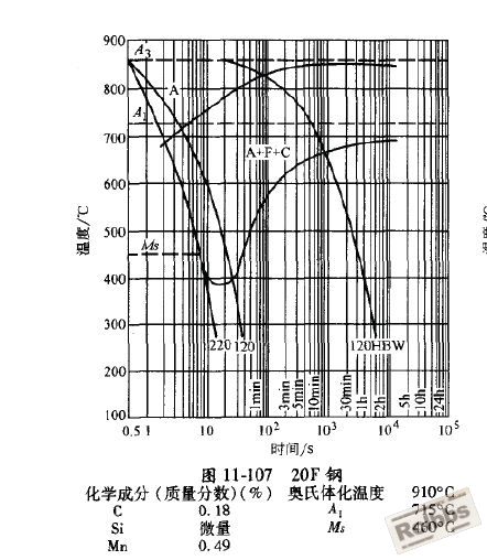

全世界的C曲线图,都是一样的。340°C画一条水平线,相交于C曲线,此时C曲线的曲线方向从此点开始变化,这是拐点。
你看上面3个楼层,你自己找,340摄氏度水平线在哪里?你说的所谓的拐点在哪里?

79 80两个楼层的图片你怎么看?有没有所谓的340摄氏度水平线?

请正面回答问题,我相信多一条线(我理解为先共析线)不影响你判断下面第一个问题,也不影响你找所谓的340摄氏度水平线。
第一:20F钢和03钢不是碳钢?你只要说是,否,不确定,就可以了。
第二:20F钢和03钢的C曲线上是否有你说的340摄氏度水平线?你只要说,有,没有,不确定有没有。

“我爱大自然”网友:你发了几张图片,那是什么图,我看不懂。你知道什么是C曲线,是怎样制作的?企业是做不起的,专门的研究机构一般也不做,太繁琐与要求高。没有几十万钱与特别高级的几台仪器及专用设备是做不了C曲线图的。

那就是说我贴上去的CCT曲线不是你的C曲线。请问你的C曲线是什么?我的C曲线数据来源于热处理手册第四卷。
你还没有回答问题呢,20F和03钢是不是碳钢?
我认为CCT曲线是连续冷却转变曲线,是通过实验测量出来的。你怎么看?

2、碳钢与合金钢的C曲线基本一样,有些合金钢多出一些曲线,340度水平线为拐点,这是不会错的(不会差很多,合金元素有小的影响,研究合金钢就是通过认识碳钢,来分析合金钢的变化,究其原因)。
3、你应该拿共析碳钢来认识,这是基础。

怎么搞得,刚才已回复了呀。CCT曲线是连续冷却曲线,不是C曲线,请你搞清楚再提问。

C曲线就是实际现场得出来的,完全是通过实际测量得出的图表,没有一点理论的东西。

C曲线与CCT两个曲线完全是两回事,20F的CCT曲线有无数种,但C曲线只有一个。。
发表于 2014-11-12 16:33:25 | 显示全部楼层
那你说的C曲线是是TTT图了,等温转变图,你自己没说清楚而已。
20F的CCT曲线有无数种。是怎么回事?实在不懂。
