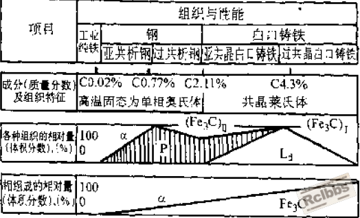

发表于 2014-11-17 15:48:29 | 显示全部楼层
我接触的好多材料都是退火态的,用金相显微镜观察珠光体的球化率很高啊,密密麻麻的全部是珠光体。反而铁素体的基体数量不太多,好困惑。能帮我解释一下这个现象么,谢谢了:)

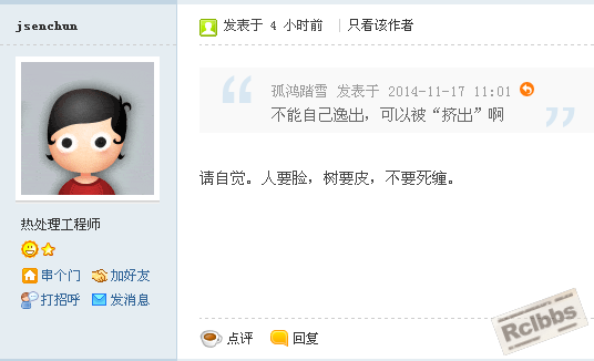

发表于 2014-11-17 15:54:11 | 显示全部楼层
jsenchun 发表于 2014-11-17 15:13
64楼
“碳跑哪里去了,变成气体逸出了吗?”
       看看这个附件(截图)吧!:
       老孤替您回答了,您却骂老孤“不要脸”:L
发表于 2014-11-17 16:03:38 | 显示全部楼层
任性的风 发表于 2014-11-17 15:48
我接触的好多材料都是退火态的,用金相显微镜观察珠光体的球化率很高啊,密密麻麻的全部是珠光体。反而铁素 ...
        平衡状态的碳素钢中,其珠光体含量是随着含碳量的变化而变化的
