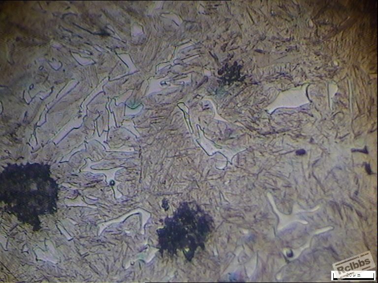

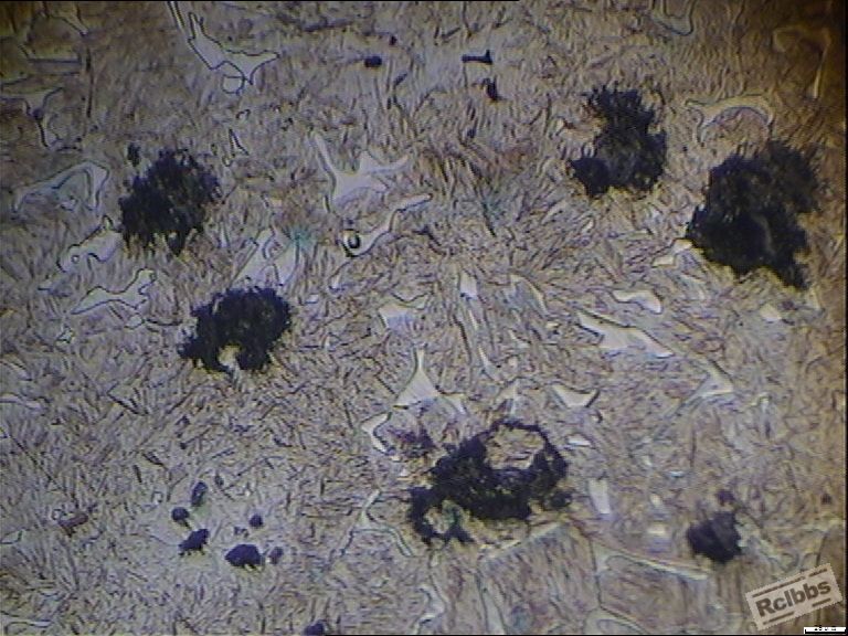

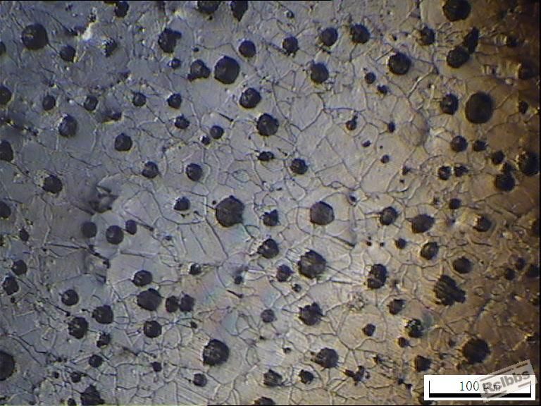

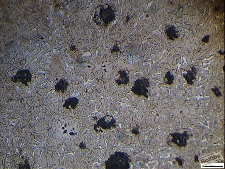

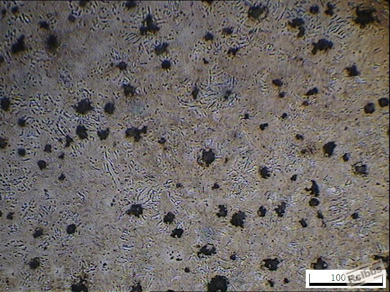

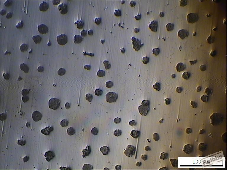

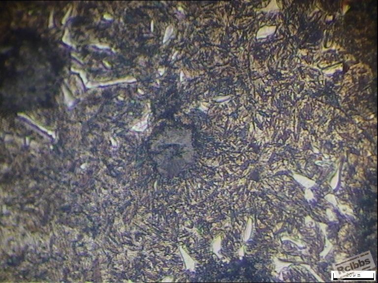

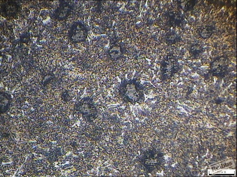

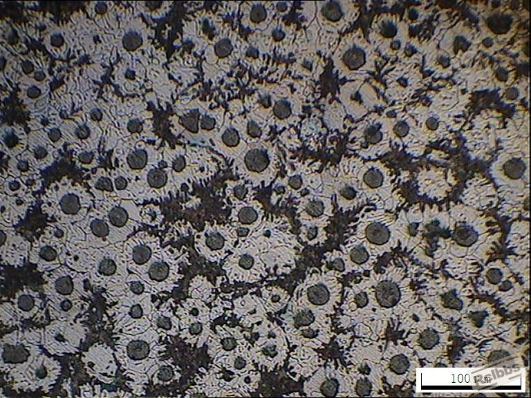

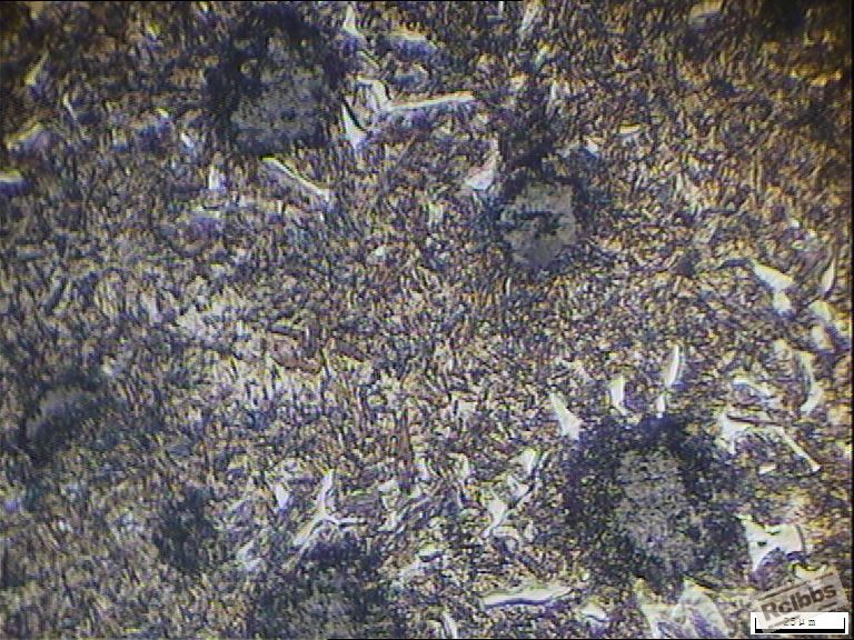

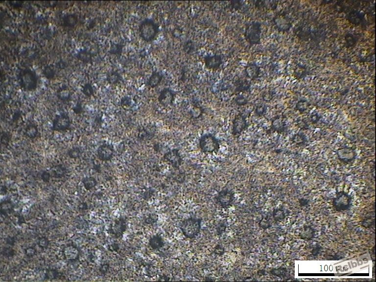

大家都看看铸态QT450经油淬后的组织,望大家给判定下基体是什么组织?
QT450本是铁素体型球铁,经淬火快冷后会转变成珠光体型球铁吗?郁闷中。  铁素体球铁和珠光体型球铁定义的区别又在哪里?
铸态100X 腐蚀后
铸态100X 腐蚀后
铸态100X 未腐蚀
铸态100X 未腐蚀
QT450-10淬火100X-1深腐蚀
QT450-10淬火100X-1深腐蚀
QT450-10淬火100X浅腐蚀
QT450-10淬火100X浅腐蚀
QT450-10淬火200X-1深腐蚀
QT450-10淬火200X-1深腐蚀
QT450-10淬火200X浅腐蚀
QT450-10淬火200X浅腐蚀
QT450-10淬火400X-1深腐蚀
QT450-10淬火400X-1深腐蚀
QT450-10淬火400X浅腐蚀
QT450-10淬火400X浅腐蚀
QT450-10淬火500X-1深腐蚀
QT450-10淬火500X-1深腐蚀
QT450-10淬火500X浅腐蚀
QT450-10淬火500X浅腐蚀

发表于 2014-12-30 11:45:48 | 显示全部楼层
yongqy623 发表于 2014-11-30 18:22
化学成分上来看,C含量大于5,16,有些高了,可能是你的读数错误或者写错了。Si含量略低、Mn含量略低 ...
球铁及灰口铁进行光谱分析必须采用白口化试样否则成分是打不准的尤其是非金属元素

发表于 2015-3-4 09:31:37 | 显示全部楼层
LSL555 发表于 2014-12-24 14:38
那么像QT600等 珠光体基体也能通过热处理改变为铁素体基体吗?
这个不能,因为其基体就是珠光体,即使退火,也还是有不少珠光体。

发表于 2015-3-4 10:12:59 | 显示全部楼层
LSL555 发表于 2014-12-2 14:07
请教下专家,铁液中加入的球化剂和孕育剂是不是一个概念?
只查到说硅铁或硅钙合金是孕育剂,那说的Mg和 ...
不管加入球化剂还是孕育剂,最终的目的都只有一个,是为了让其充分球化
一般来说,球化剂是用的稀土镁硅,其最主要的球化元素是Mg,这也是在炉后检测中,测量残余镁含量的原因
而孕育剂,是为了进一步细化,球化,为其相的转变。
另外,关于白口问题,因为铸铁的特殊性,凡是使用光谱的测量试样,必须充分白口后才可以检测碳含量,这也是你的成分中,碳含量大于5.21的原因
签到天数: 30 天
发表于 2015-3-4 10:15:39 | 显示全部楼层
LSL555 发表于 2014-12-26 16:13
今下午又看到一种石墨组织,大家也看看是什么
球铁本来就分铁素体球铁和珠光体球铁,另外还有马氏体球铁,奥贝球铁等。
为了增加珠光体的数量,可以采用加铜的方式,或者是热处理
QT450-12国标中是没有的。 你说的这个是材质应该是ASTM -A536中的65-45-12
铸态组织完全可以达到性能要求。

签到天数: 56 天
发表于 2015-3-9 16:25:05 | 显示全部楼层
光谱仪要求试样进行激冷白口化,组织是莱氏体为主,而试棒是铸态或是正火态,组织是珠光体和铁素体,QT450-12应该是以铁素体为主,所以光谱Si%含量检测结果严重失真。
