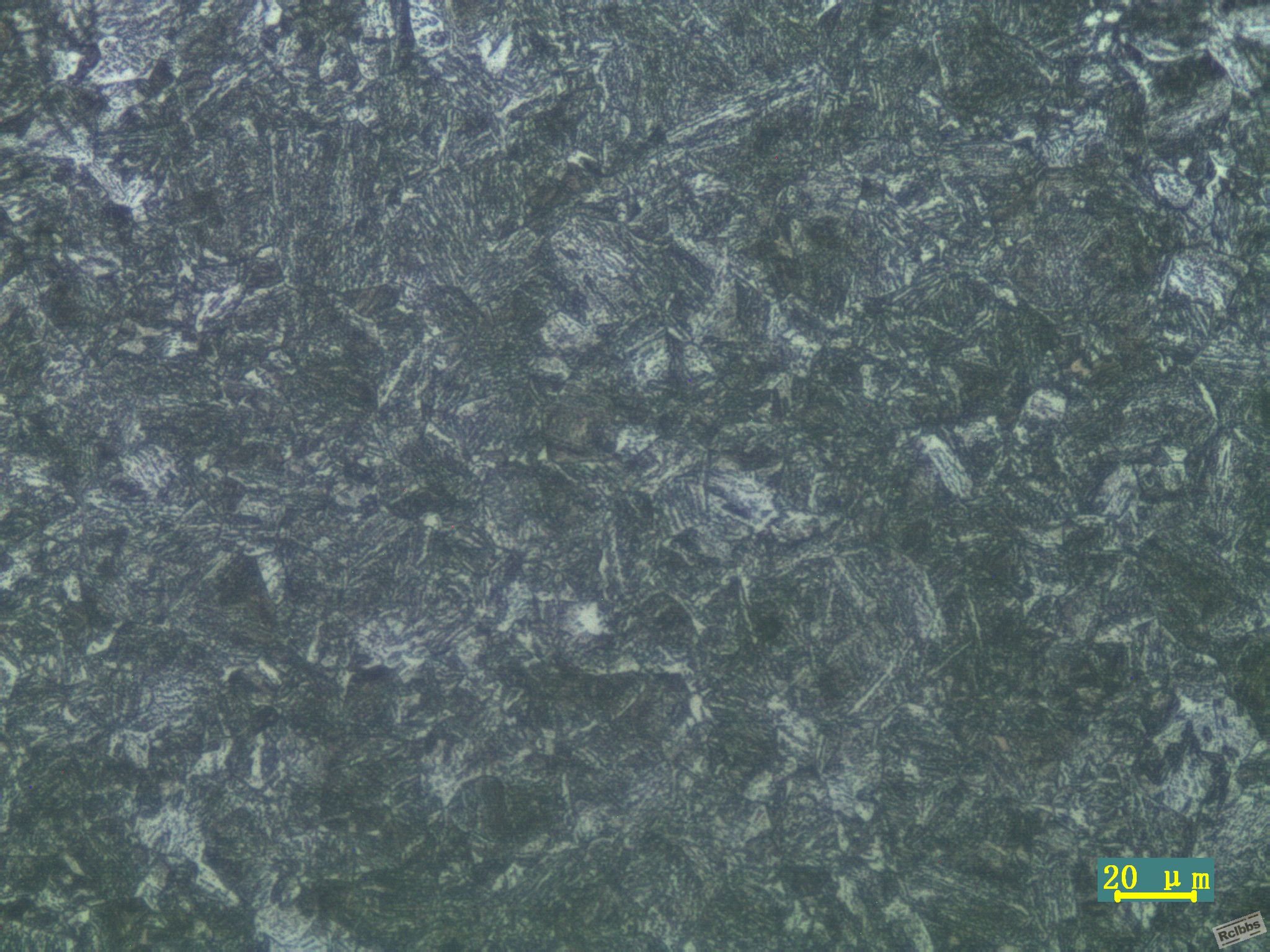

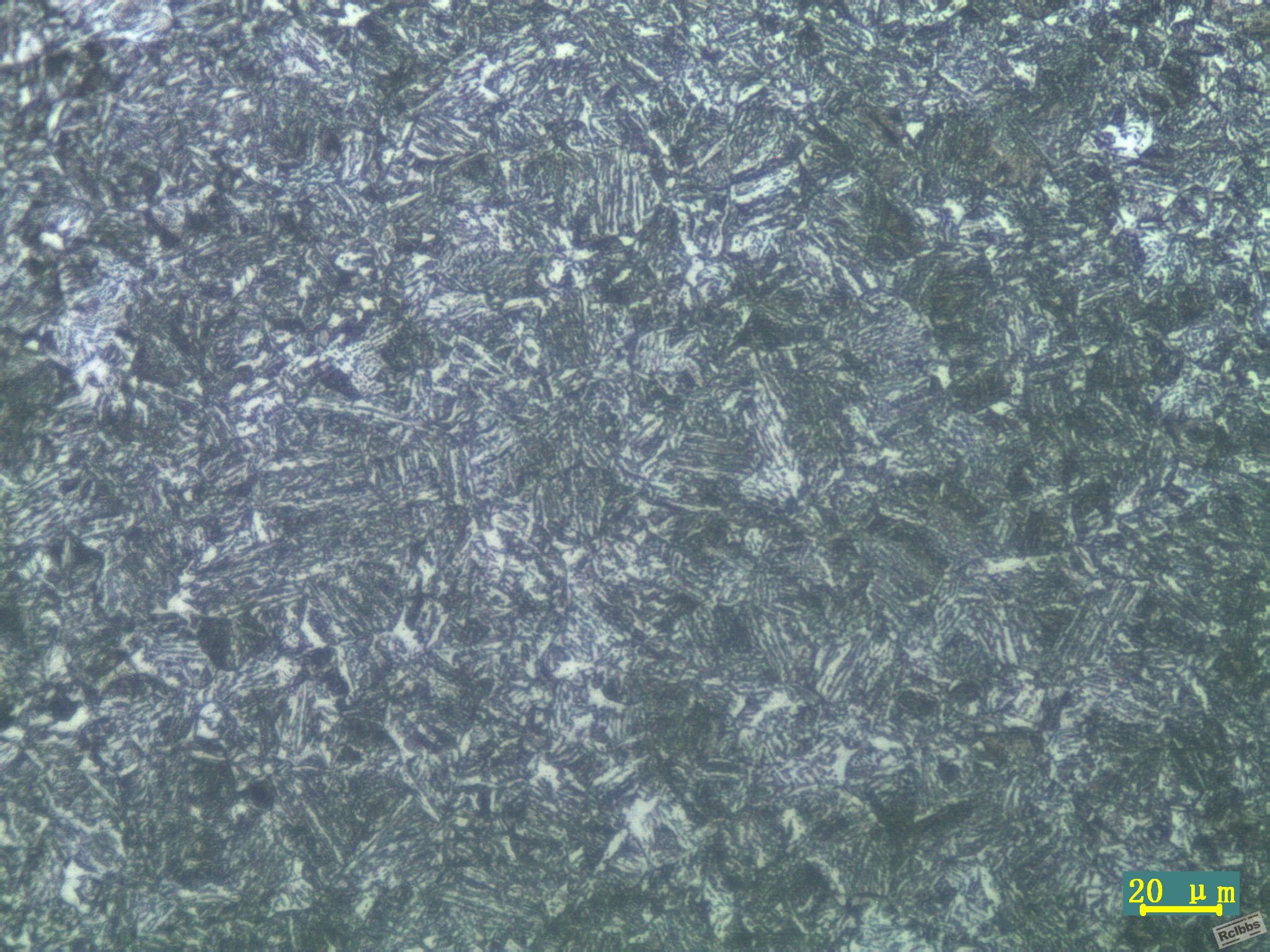

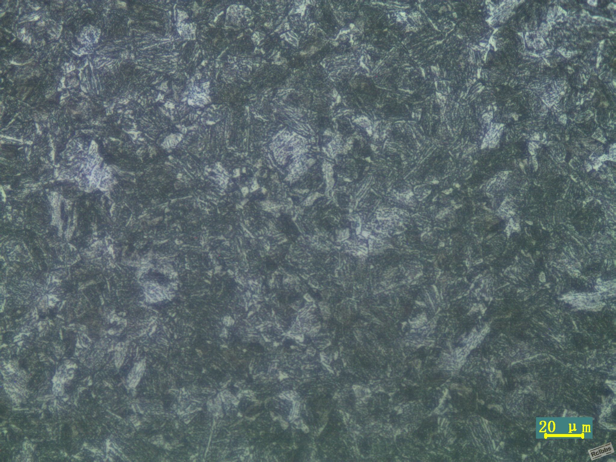

 楼主| 发表于 2015-9-11 18:58:36 | 显示全部楼层
伯龙马 发表于 2015-8-26 05:53
如果测温没问题,  从910度直接淬火可能心部硬度没问题。
这是三个心部组织的图片能给分析下产生的原因吗,片层状珠光体加少量铁素体
渗碳件-直径35皮下5mm,500X
渗碳件-直径35皮下5mm,500X
渗碳件-直径35mm光轴部位-皮下8mm-500X-1
渗碳件-直径35mm光轴部位-物理芯部-500X
发表于 2015-9-11 22:50:42 | 显示全部楼层
     我认为是冷却速度的原因造成的。如果加热温度准确的话(880--910度),首先排除淬透性的影响,因为这种钢的淬透性很好;另一个重点原因就是冷却问题,在心部冷却速度小于临界淬火冷却速度的时候,连续冷却的情况下就会出现(三张图组织不同的)这种现象。冷却速度大于临界冷却速度就会全部转变为板条马氏体。
