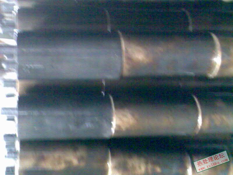

淬火件颜色差异
我们现在两条推杆式渗碳淬火连续炉生产,使用相同的淬火油,观察淬火后工件的表面颜色也不一样,现附上照片(需顺时针旋转99度看),上面黑色的两件是硬度不合格的,其他的是另一连续炉出来的工件,虽然颜色不漂亮但硬度却合格。不知道能否从颜色上判断出点问题来??? 图像014.jpg

发表于 2008-5-28 20:18:50 | 显示全部楼层
回复 60# 的帖子
这样的话,我认为还是冷却方面有问题,可能淬火油有问题了。不知该油用了多久?

发表于 2008-5-28 20:57:04 | 显示全部楼层
从颜色看是冷却的问题,冷却好的有金属光泽,冷却不好的表层呈现氧化色,说明了工件没有被及时冷下来,建议对冷介质进行检查.
