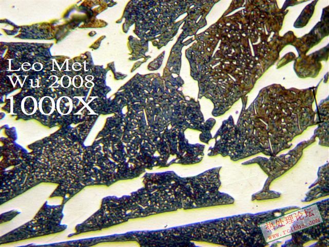

 楼主| 发表于 2008-7-13 15:33:39 | 显示全部楼层

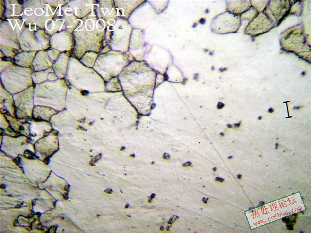

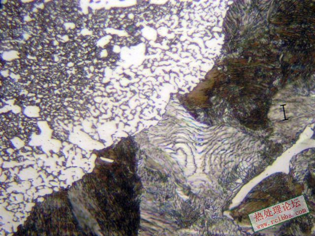

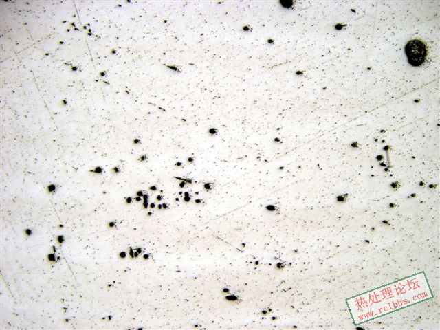

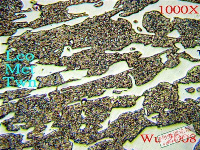

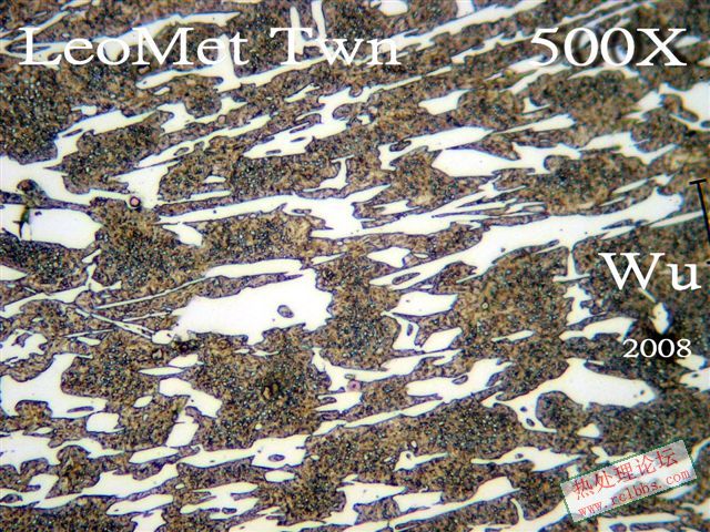

高炉炉渣 金相
废鉄贵了, 高炉炉渣也被捡来粹取其中含鉄的部份, 卖给铸造厂. 我捡了一小块看看, 切片後得其金相组织如下: 过共晶成份的鉄水, 因急冷, 所以以过共晶白铸铁形态出现. 凝固自外围往内进行. 外围碳浓度较低, 没有"初晶碳化物", 内部碳浓度高, 故滿佈"初晶碳化物"(較長者; 中間所夾短塊則為離異共晶碳化物).

发表于 2008-7-13 17:07:58 | 显示全部楼层
吴老师探索的精神真令人佩服!图中黑色的是杂质吧.

发表于 2008-7-13 23:49:37 | 显示全部楼层
图中黑色部位应该是孔洞的,请楼主证实.

 楼主| 发表于 2008-7-14 10:10:50 | 显示全部楼层
回复 4# 的帖子
鑄鐵水凝固為白口之收縮率很大, 图中黑色部位就是孔洞(shrikage porosity)沒錯.
再看後 發現是 inclusion

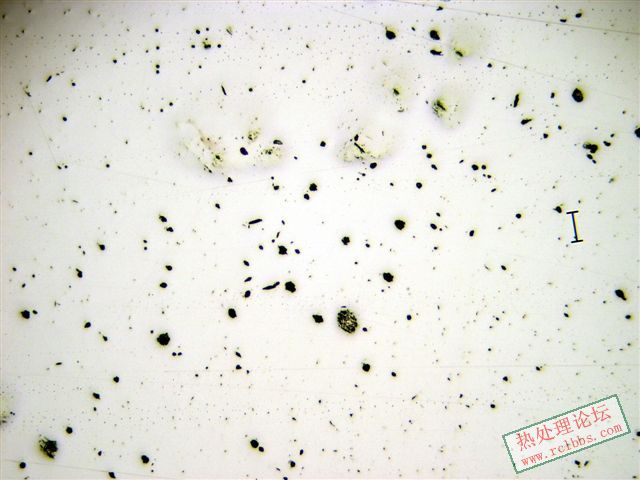

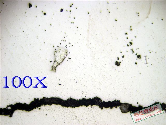

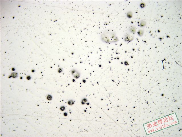

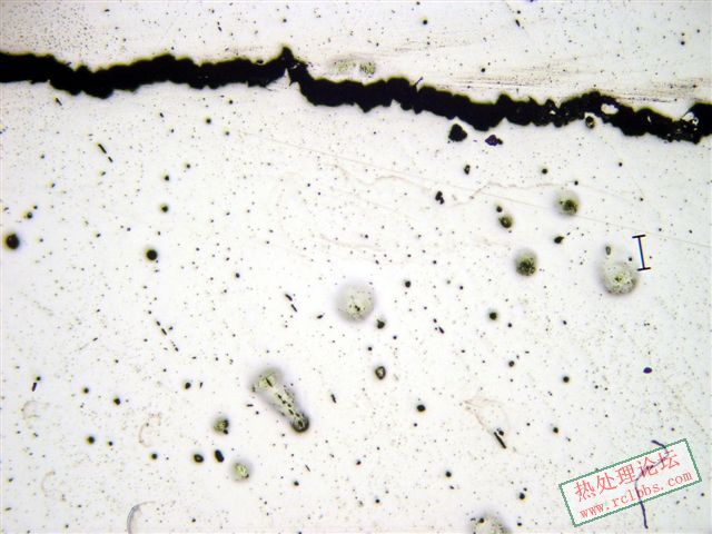

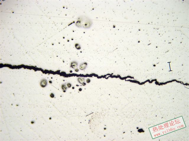

 楼主| 发表于 2008-7-18 14:02:48 | 显示全部楼层
2344 (H13) 的夾雜物
今天颱風雨, 沒出外幹活, 上傳些相片湊热鬧.
這是07年我做破損分析所拍的照片. 有些有水印, 請勿苛責.
老眼昏花, 可能有疏漏. 如有重覆請告知,
[ 本帖最后由 leomet 于 2008-7-19 07:06 编辑 ]

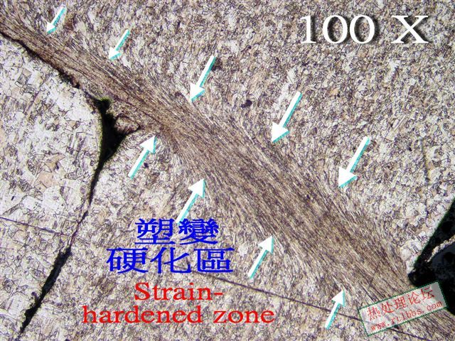

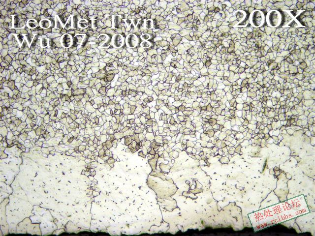

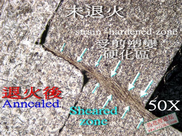

 楼主| 发表于 2008-7-18 14:55:51 | 显示全部楼层

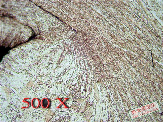

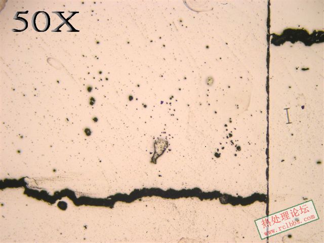

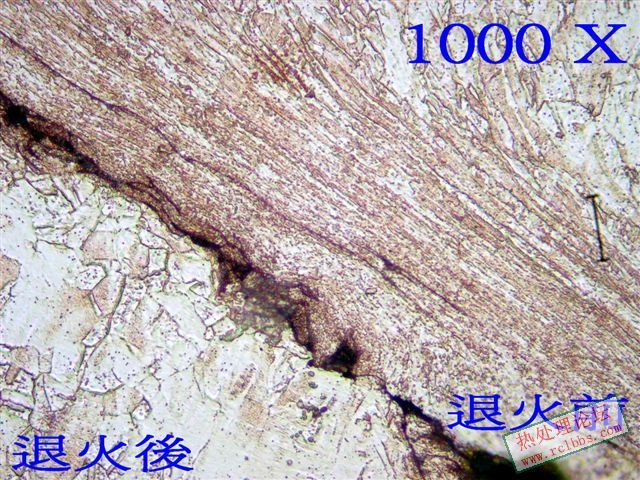

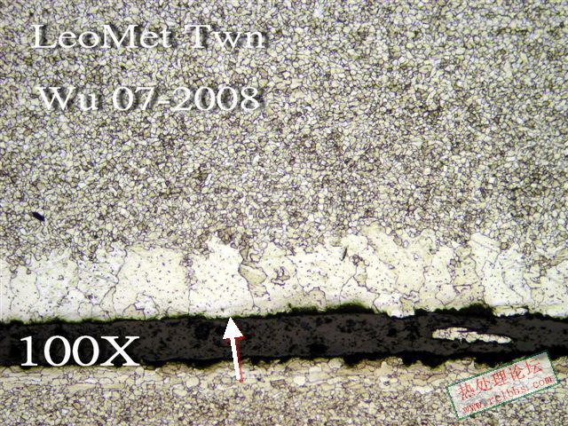

銅 精密下料 金相
今天颱風雨, 自己老闆兼伙計, 自己放假一天. 找些相片上傳.
銅 精密下料 金相照片. Fine blanking of copper plate.

 楼主| 发表于 2008-7-18 15:08:17 | 显示全部楼层
回复 1# 的帖子

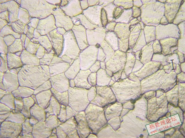

退火前 以lattice strain形式, 蓄積能量. 能量狀態較高, 故浸蝕顏色較暗.
签到天数: 474 天

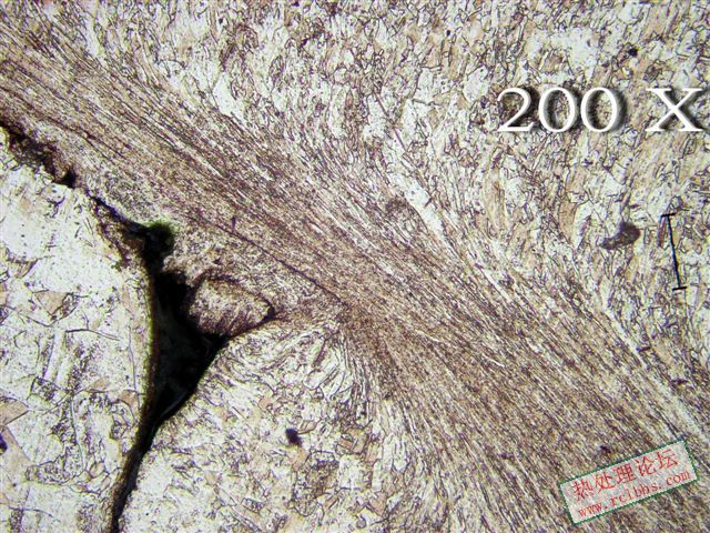

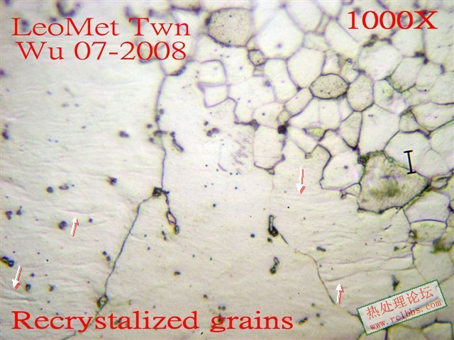

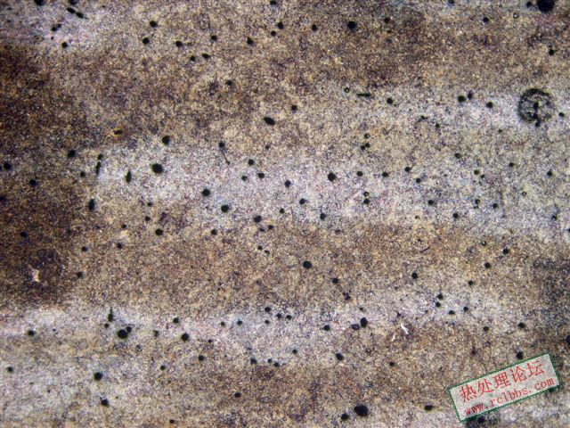

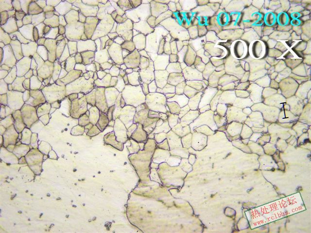

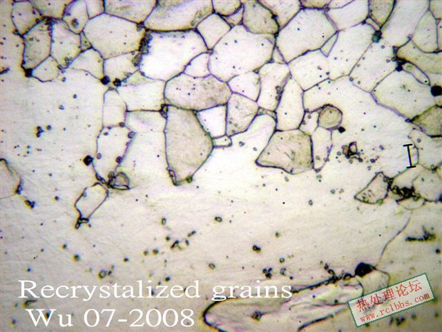

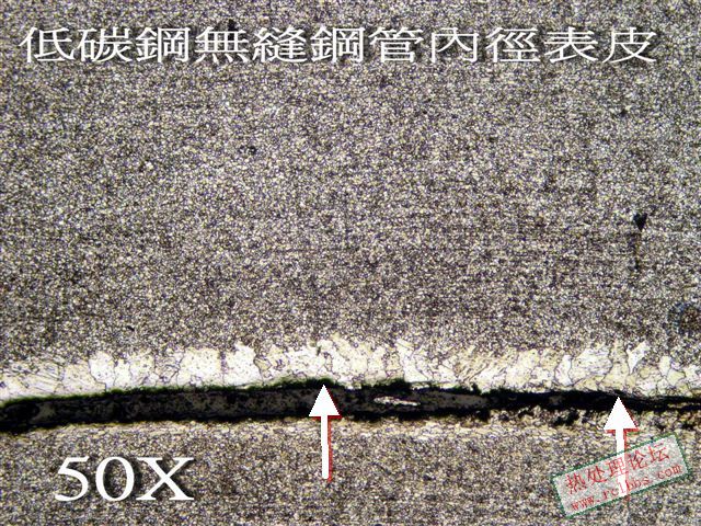

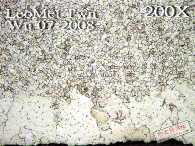

 楼主| 发表于 2008-7-25 06:36:27 | 显示全部楼层

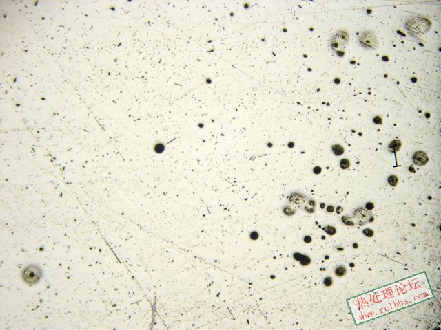

混晶 金相照片
無縫鋼管 金相照片. O.D.=25; I.D=21
內徑精拔 表皮塑變-->再結晶
[ 本帖最后由 leomet 于 2009-8-11 06:59 编辑 ]

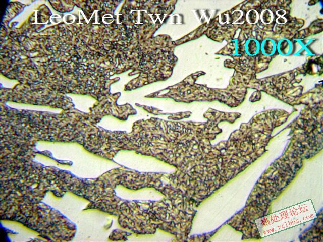

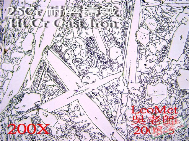

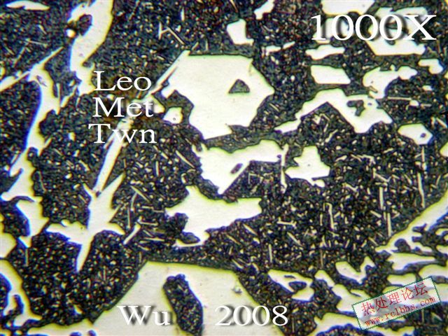

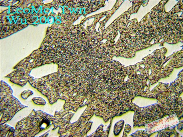

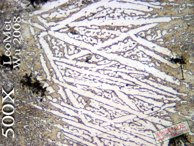

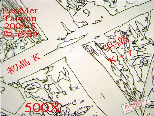

 楼主| 发表于 2008-7-26 15:43:57 | 显示全部楼层
25Cr 耐磨鋳铁金相(3)
More wear resistant  25 Cr cast iron photos.
For your eyes only.
[ 本帖最后由 leomet 于 2008-7-26 15:48 编辑 ]

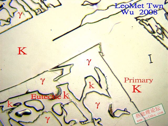

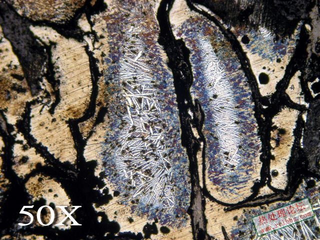

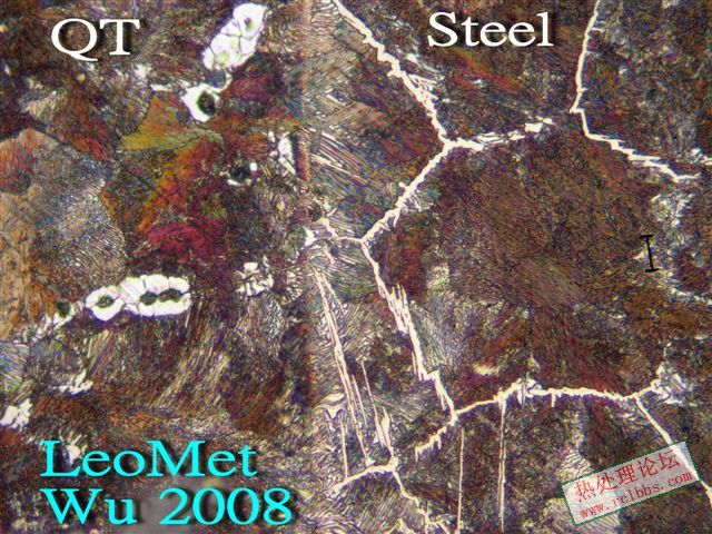

 楼主| 发表于 2008-7-26 16:30:18 | 显示全部楼层

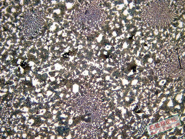

25Cr 耐磨鋳铁金相 (4)
As-cast and Q+T. In as-cast condition, slight scratches are visible on Austenite matrix.
Q+T condition:  Note the carbide particles precipitated, from tempered Martensite, after tempering.
For your eyes only.  Do not ask me questions.

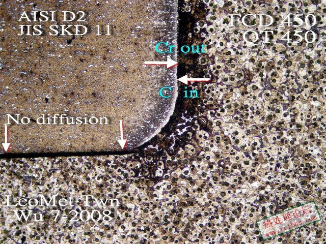

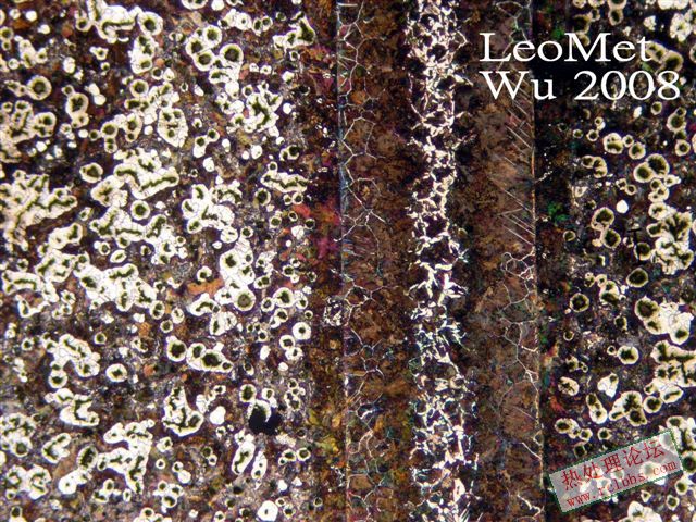

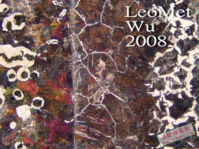

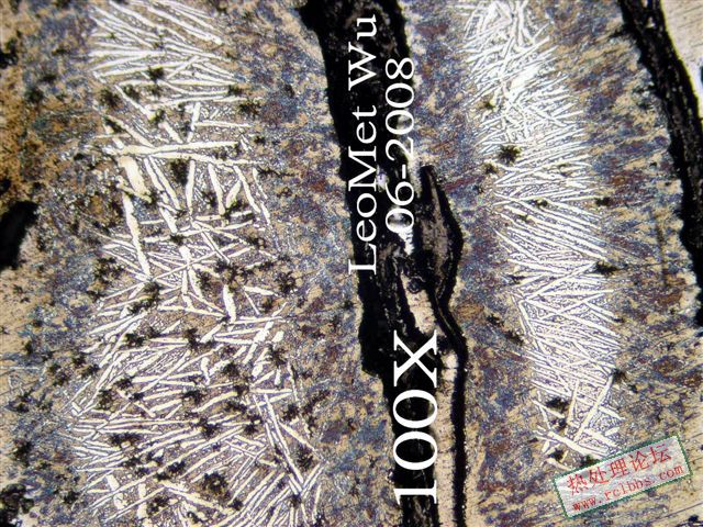

 楼主| 发表于 2008-7-26 21:06:49 | 显示全部楼层

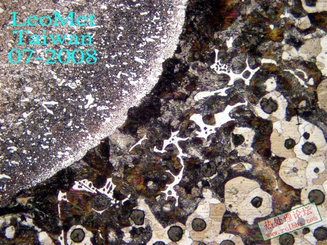

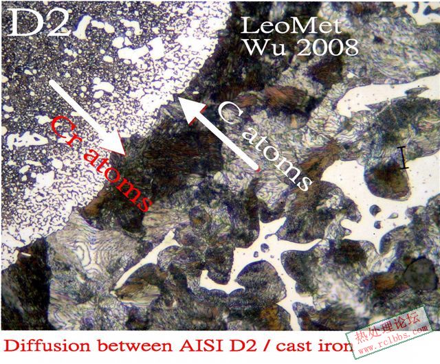

金屬擴散 1
Metal diffusion between ductile iron (3.90%C, 0%Cr) and AISI D2 (1.50%C, 12%Cr) steel .
Chrome and Carbon atoms migrated across the interface in  opposite directions.

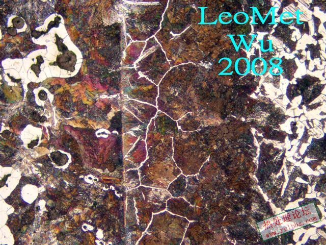

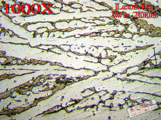

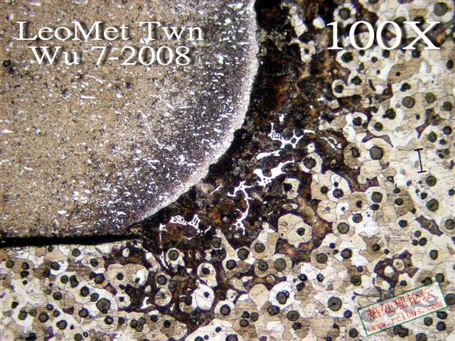

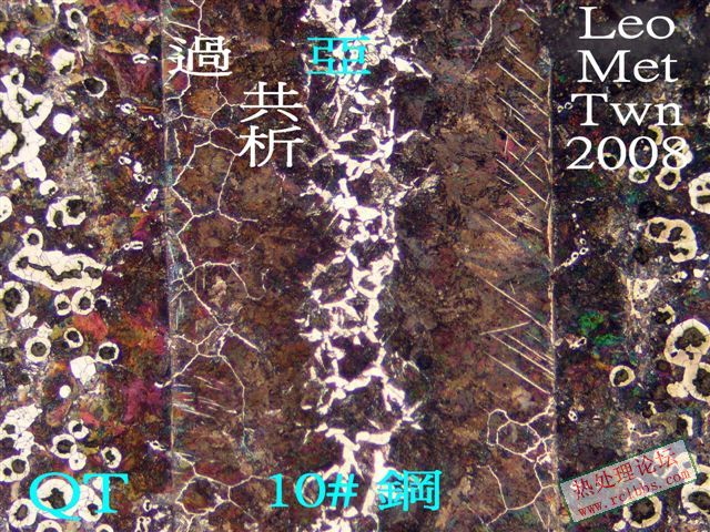

 楼主| 发表于 2008-7-26 21:27:52 | 显示全部楼层
金屬擴散 2
Metal diffusion between ductile iron melt and 10C (0.10%C) steel sheet.
QT iron melt with C% of 3.90% was poured at 1450C. 10C steel sheet was then carburized by QT melt.
Hypereutectoid composition is obtained at surface of 10C steel sheet.
Carbon % gradient is seen from surface to center of steel sheet.
On the QT side and adjacent to the interface, there is a thin layer of Pearlite without graphite nodules in it.
This layer is called "diluted layer" in which C% is not high enough to promote crystalization of graphite nodules.
[ 本帖最后由 leomet 于 2008-7-27 09:25 编辑 ]
参与人数 1热处理币 +10 贡献值 +10 收起 理由
秋天的风 + 10 + 10 感谢上传!
签到天数: 13 天
发表于 2008-7-27 11:16:19 | 显示全部楼层
出现了脱碳现象貌似!!
发表于 2008-7-27 13:46:36 | 显示全部楼层
欣赏如此清晰的图片本就是种享受呀。
楼主,是胶版照片吗?如果是数码成像采用的是什么设备及摄象头,能否告之一二,我用过胶版照相还可以有这样的清晰效果,但用数码时,就不能实现。
图片中两金属接触面,右侧与下部面,碳的扩散明显不同,底部接触面几乎是没有扩散现象,是金属间接触的间隙造成的吧?接触条件,比如温度、时间等请祥谈,如果是特意做的实验,那楼主雅兴,怎么就想到这样做的。
有创意,象您学习。
[ 本帖最后由 东南西北 于 2008-7-27 13:52 编辑 ]

 楼主| 发表于 2008-7-27 17:09:48 | 显示全部楼层
回复 2# 的帖子
Photos were shot with digital camera (數位相機) at the resolution of 1600x1200 pixels and down-sized to 640x480 for uploading.
Microscope used is Olympus GX 51 as mentioned previously in my posts.
Diffusion was blocked at "no diffusion zone" by chrome oxide (氧化物) which is not visible even under optical microscope. It was a test done some 3 yrs ago, trying to make composite steel plate.
[ 本帖最后由 leomet 于 2008-8-24 21:26 编辑 ]
发表于 2008-7-27 18:30:08 | 显示全部楼层
致楼主:
我英语水平很是有限,不知理解的是否正确,如果感觉我和你说的风马牛不相及,麻烦你用中文将内容重复一遍,谢谢。
从照片来看,3年前,实验的目的达到了,也就是说,理论是可行的,至于没有应用到生产,一定有其它原因。
图片中的植入金属下层界面是经过了度铬处理?这样就类似于防渗处理了,但度层也有一定深度,应该在显微镜下观察到吧?
我用的也是Olympus  51型显微镜,在最近才购买的,在显微镜上检验金属材料,图象很清晰,只是摄像头采用的只是300万物理像素,在电脑中显示的图象比较模糊,照片自然就不清晰了,得不到你拍摄的效果。是我软件问题还是摄像头问题?请指教。
[ 本帖最后由 东南西北 于 2008-7-27 18:39 编辑 ]
签到天数: 226 天
发表于 2008-7-27 19:18:23 | 显示全部楼层
回复 4# 的帖子
调摄象模式,亮度\灰度等,我的才130万象素,而且是GX41,效果也还凑合!
发表于 2008-7-27 19:59:19 | 显示全部楼层
以检验退火组织为例子,调整焦距时,在屏幕上总是感觉碳化物边界是模糊的,会按你说的慢慢调整。谢谢了。
如果还有什么好的照片资料,希望上传,大家欢迎您。

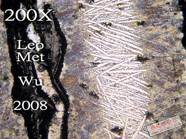

签到天数: 474 天

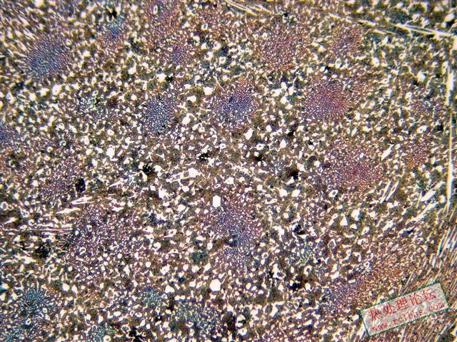

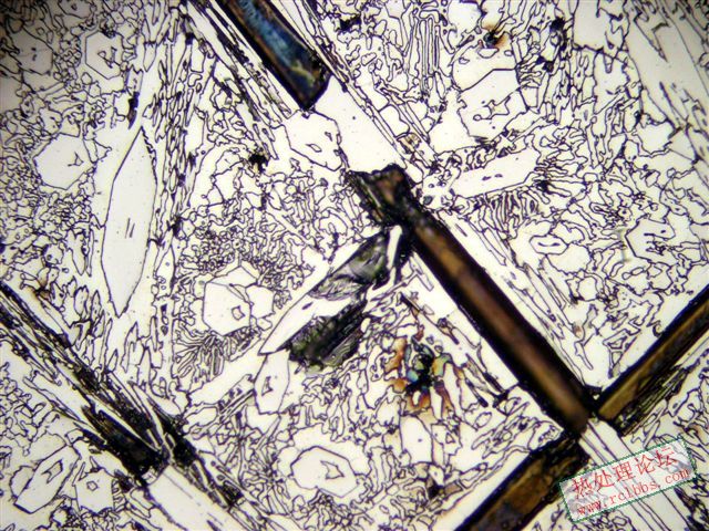

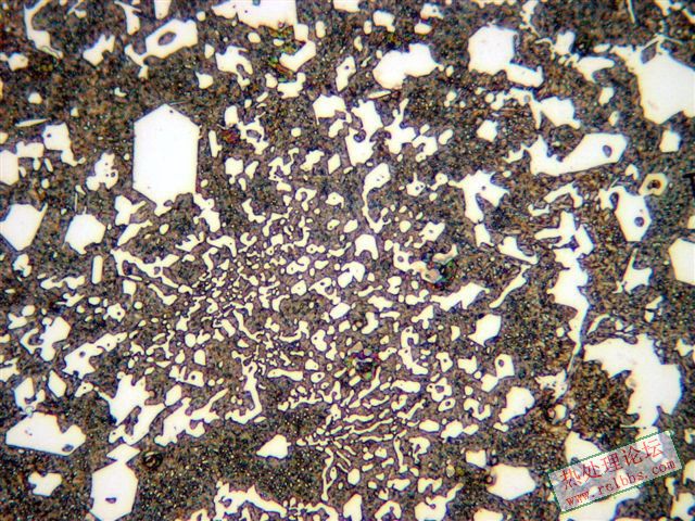

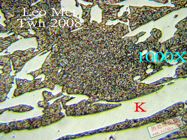

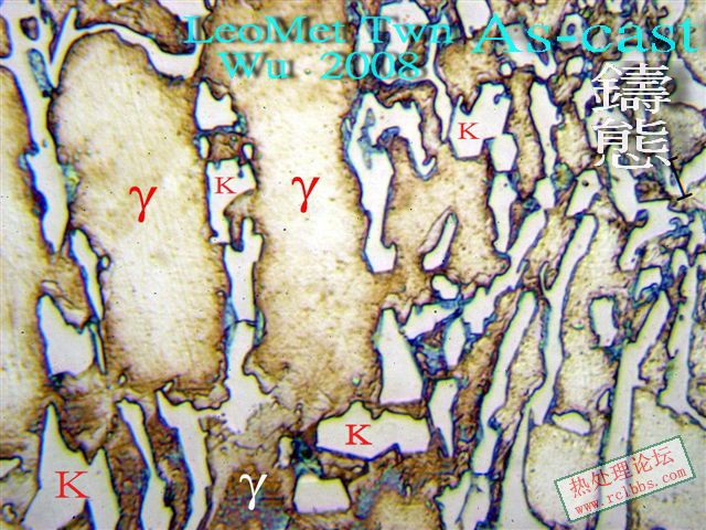

 楼主| 发表于 2008-7-27 21:24:02 | 显示全部楼层
25 Cr 耐磨鋳铁 5
5 月拍的一組相片, 鑄態. Cr25 鑄鐵多用於拋丸機葉片.
x1012061 六角長柱狀 初晶 碳化物(K), 抓(著)地力不好, 極易脫落(黑褐色部份). 還會反過頭來  刮傷葉片.
我一個在大學教材料的同學質疑這是照相的. 他覺得是繪畫.
[ 本帖最后由 leomet 于 2009-1-3 11:31 编辑 ]
