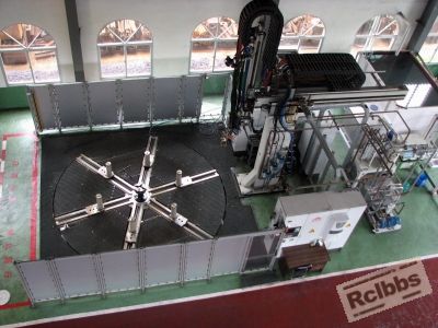

最近参观该设备的人N多,设备也很忙。每天工作时间达到14个小时左右。但一直很稳定,没出现什么问题。

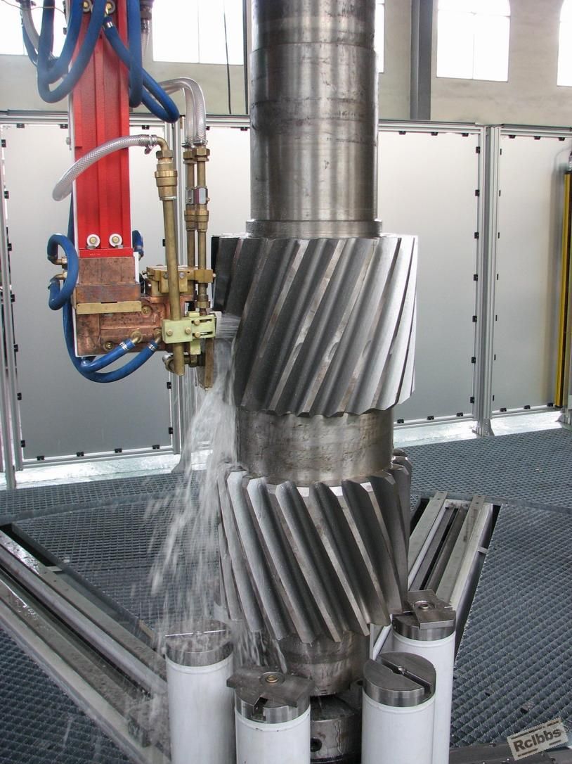

添加几张齿轮淬火时照片!
上传几张齿轮轴淬火时的照片!
齿轮轴自动淬火
齿轮轴自动淬火
淬火时的局部视图
淬火时的局部视图

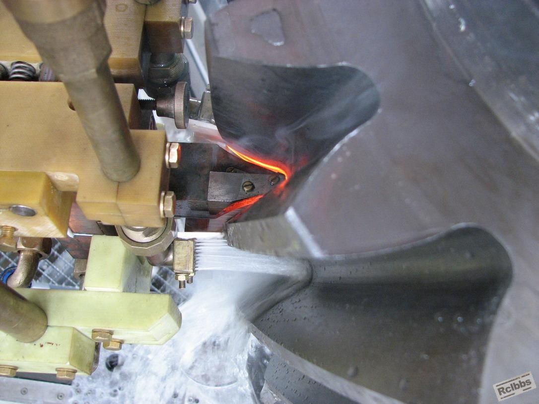

发表于 2009-4-20 08:52:01 | 显示全部楼层
1 根据照片77来看单齿淬硬层齿根部位不深
2 假如有一个直径500毫米模数为6的齿,光是整体加热到转变温度就需要很长时间;不知版主试过这种情况吗
3 现手头没有照片,过几天传你看看
 楼主| 发表于 2009-4-20 09:21:04 | 显示全部楼层
原帖由 zxz 于 2009-4-20 08:52 发表
3 现手头没有照片,过几天传你看看
对你的问题的回答:
1.你从照片77上可以看出单齿淬硬层,我很佩服你的眼光!要知道那上面是热影响区,并不是硬化层。沿齿沟淬火,感应器在出齿沟前要留一定的间隙停止加热,否则会将齿沟边缘烧化,这个道理我想大家都是知道的。
2.据你说的齿轮,我们也做过,但淬火方法和你说的不一样。
3.这世界上没有最好只有更好的设备。也许你的设备是很好,但适合自己使用的设备才是最好的设备。我们有意向在今年再定做一台同样功能但尺寸还要大的设备,你有兴趣参加吗?

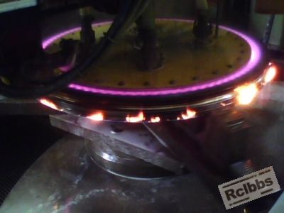

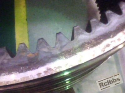

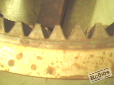

发表于 2009-4-26 00:18:48 | 显示全部楼层
整体淬火
发几张图片支持你的话题
整体淬火

发表于 2009-5-13 21:24:26 | 显示全部楼层
这个是用于干齿圈类或回转支承类的工件的,特别是那张单齿淬火的照片,很明显的能看出来。
 楼主| 发表于 2009-5-14 08:27:50 | 显示全部楼层
原帖由 lystar 于 2009-5-13 21:24 发表
你就那么肯定只能用于这些方面?其他的都不适合还是更本不能用?
如果是你说的那样,那这台设备就失去了它存在的意义和价值了!
你不了解设备我可以理解,但不了解设备情况就作出错误的判断我就不能理解了!
