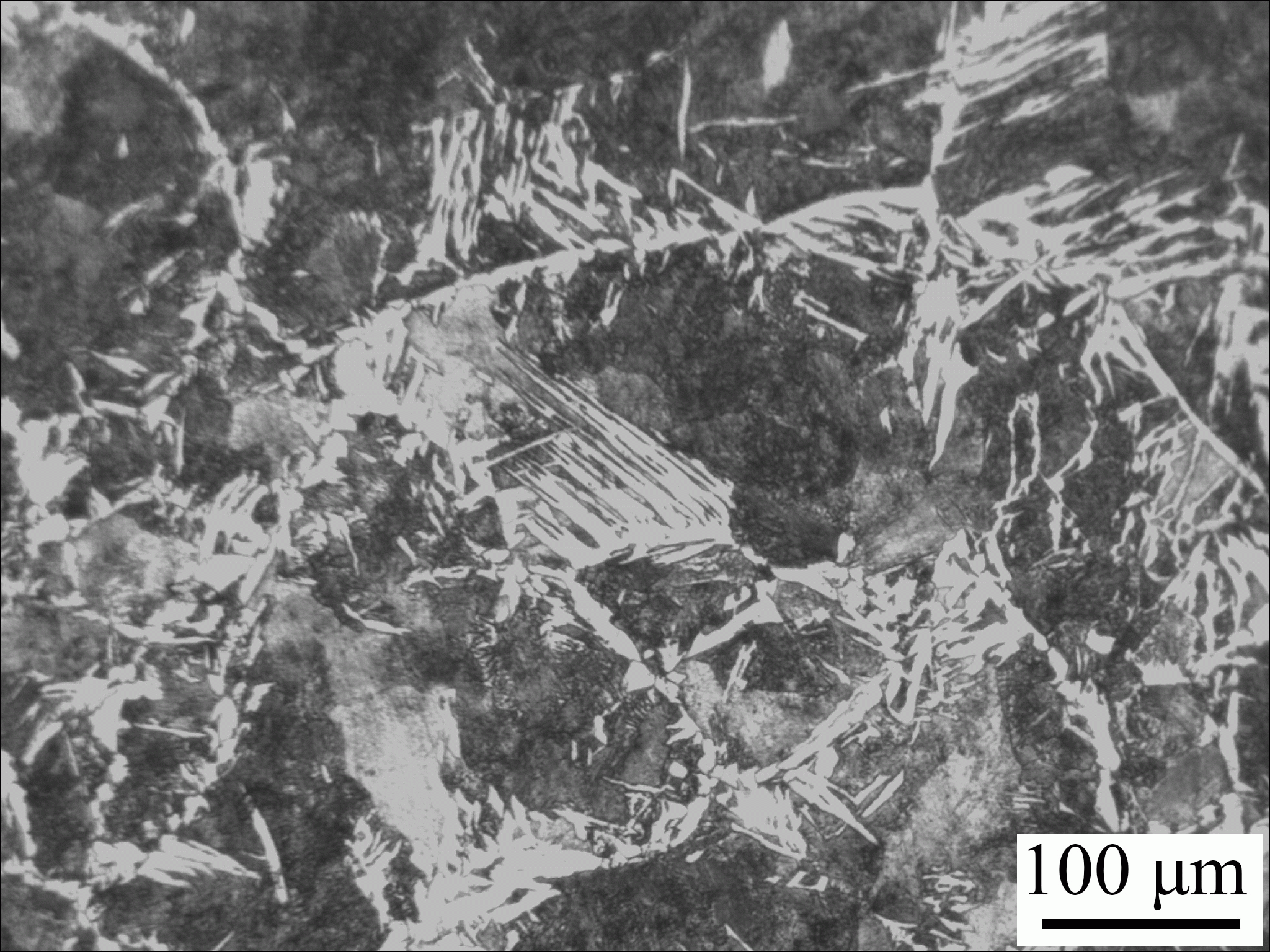

最后一张图哪位能确切的说是B还是W,个人觉得是B,说不上个所以然
发表于 2011-6-14 15:44:26 | 显示全部楼层
最直接的判定:打显微硬度。

发表于 2018-4-6 09:53:30 | 显示全部楼层
W
W
