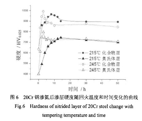

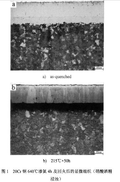

发表于 2019-3-7 12:23:50 | 显示全部楼层
根据以上提问发表一下个人见解:
1、不是脱碳;
2、可能是碳氮共渗过程中表面白层的氮含量高于次表面,这也符合氮元素扩散慢于碳的原理,淬火后形成了含氮马氏体和高氮奥氏体;这里可以参比奥氏体渗氮规律(如下图);
3、产生的原因:氨气通量较高,时间较长;
4、解决方法:a,减少氨气通量,时长控制在1h以内;b、已经发生白层的产品可以通过210~230℃回火解决。
个人见解,希望有帮助。
回火后硬度变化
回火后硬度变化
奥氏体渗氮及回火后金相
奥氏体渗氮及回火后金相
