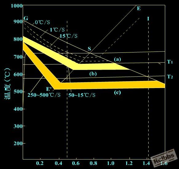

什么是伪珠光体?

 楼主| 发表于 2008-11-18 12:58:41 | 显示全部楼层
伪共析转变的条件:偏离共析成分A快速冷至E'SG’以下不发生先共析相的析出而转变为P,称为伪P。亚(过)共析钢A化后,以较快的速度冷却到ES延长线SE'与GS延长线SG'以下,发生珠光体转变,称为伪共析转变。
下一个问题说一下轧钢的流程吧。
先共析相及伪共析组织形成范围
先共析相及伪共析组织形成范围
