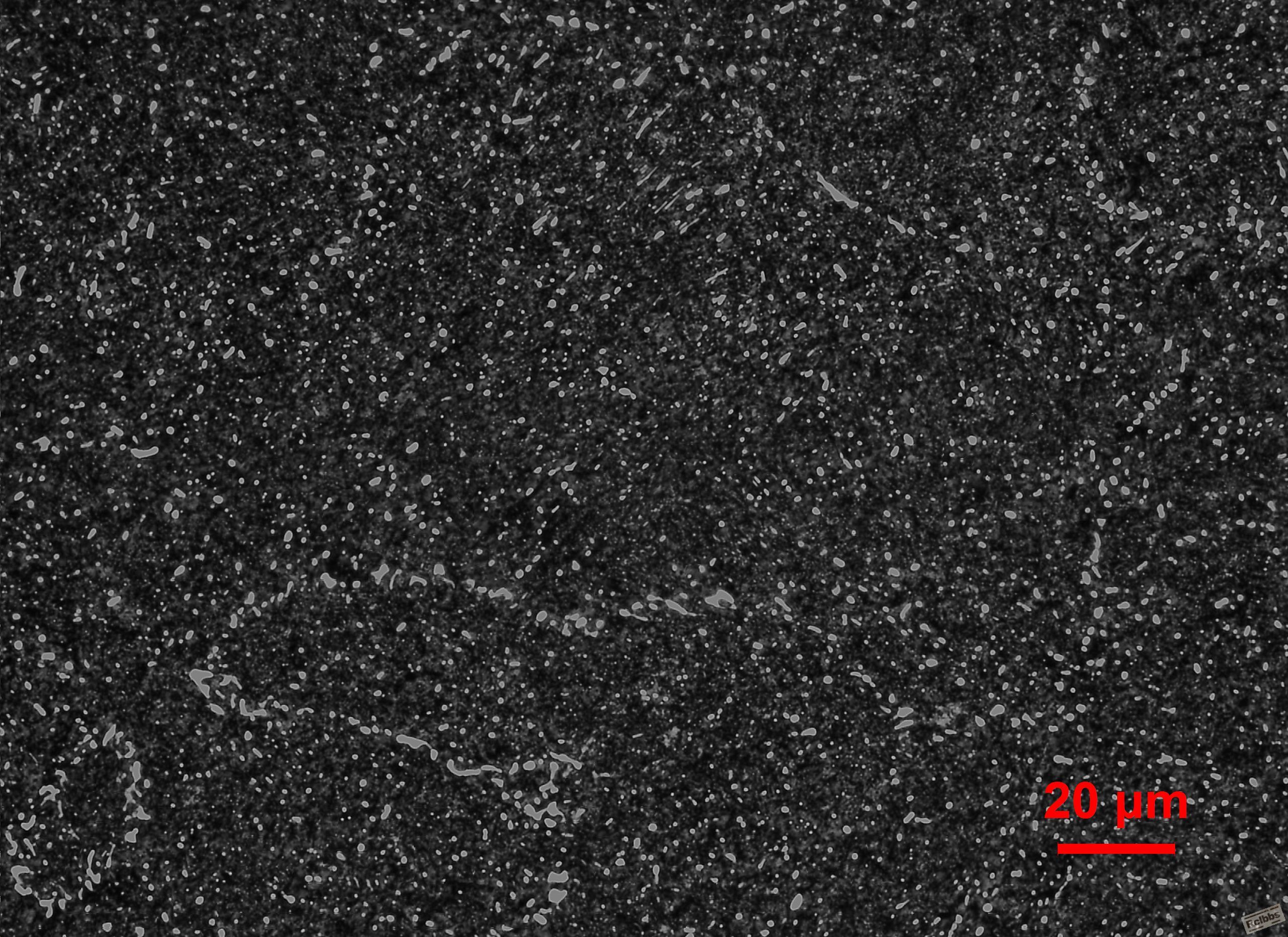

发表于 2010-8-10 17:00:11 | 显示全部楼层
SiMn钢碳化物网状
SiMn钢碳化物网状
发表于 2010-8-10 17:02:53 | 显示全部楼层
上图为SiMn钢网状碳化物,形成原因主要与冷速有关,因为这种钢的偏析本身就很明显。
 楼主| 发表于 2010-8-12 12:20:22 | 显示全部楼层
回复 67# matin329
   根据照片判断,此钢与碳化物液析有关,正常热处理工艺很难消除。愿听大家意见!

发表于 2011-4-7 12:36:30 | 显示全部楼层
回复69楼的
我不认为你说的那个图片里有液析
  在横断面上的液析是什么样的你见到过没有 !晕死!
