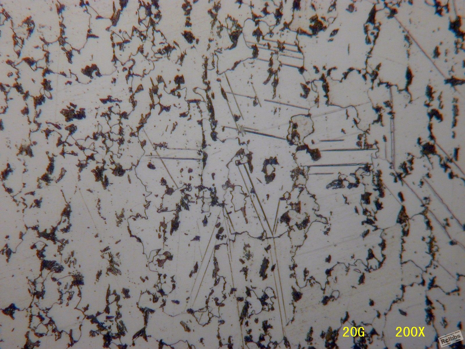

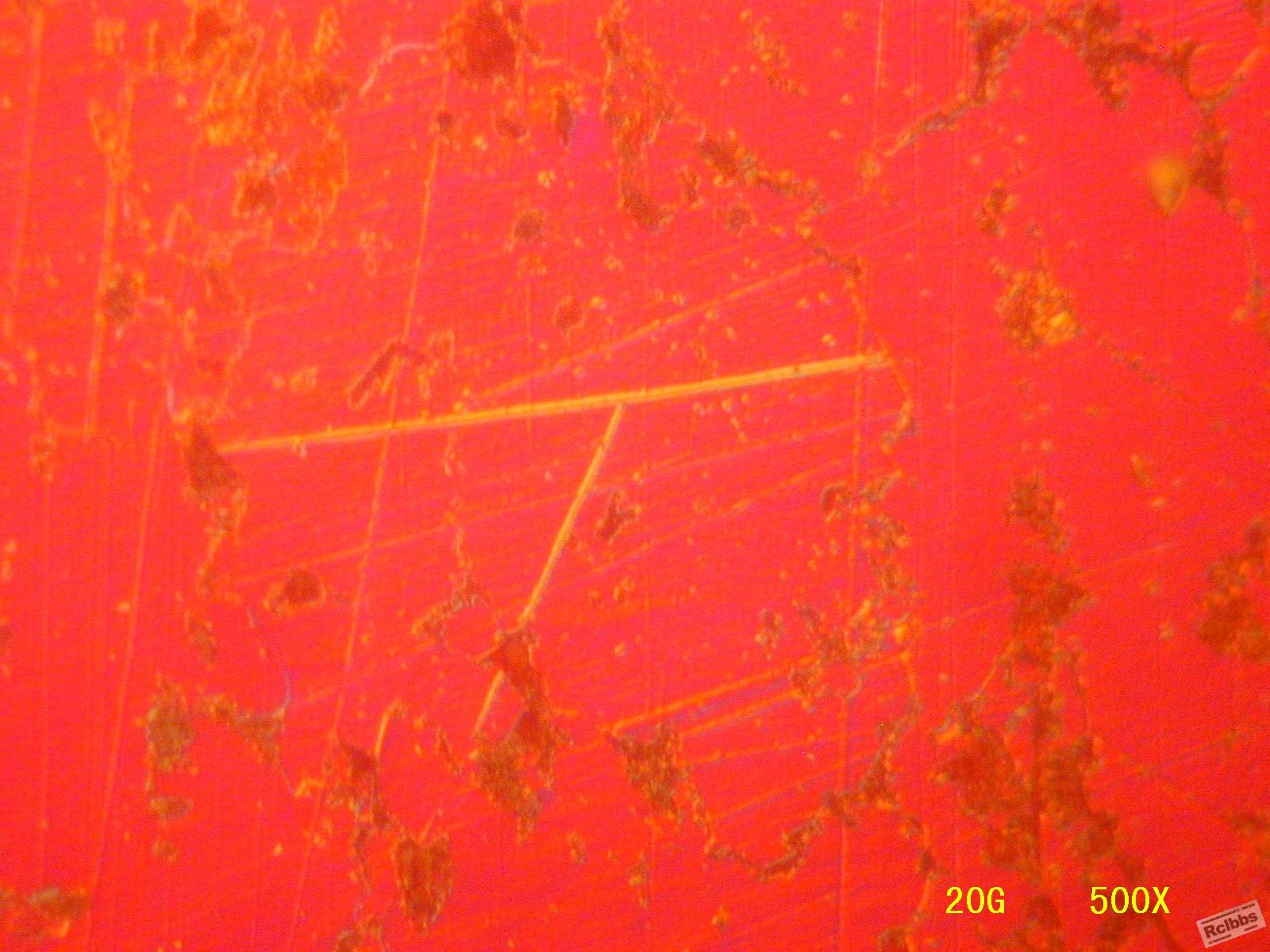

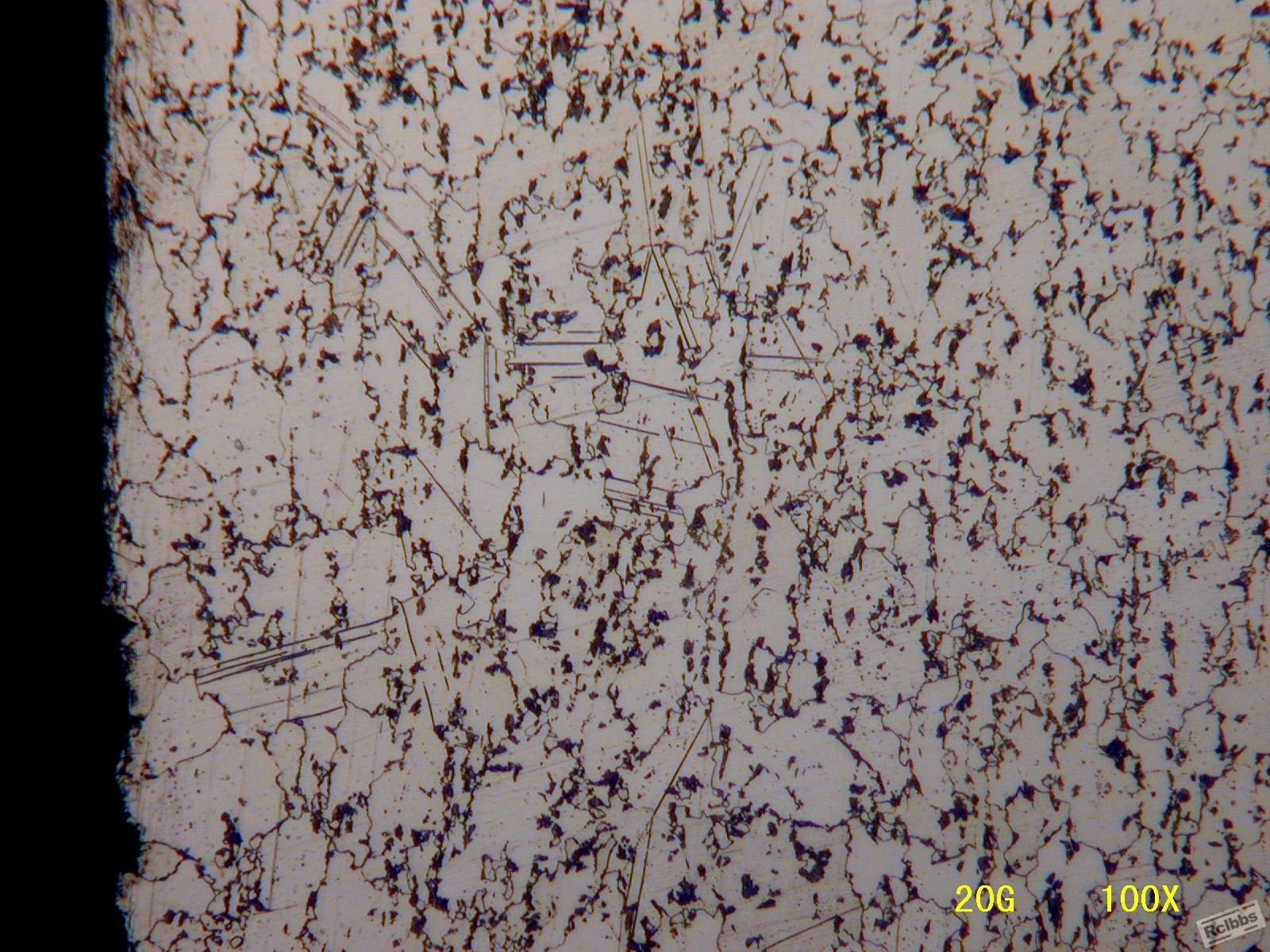

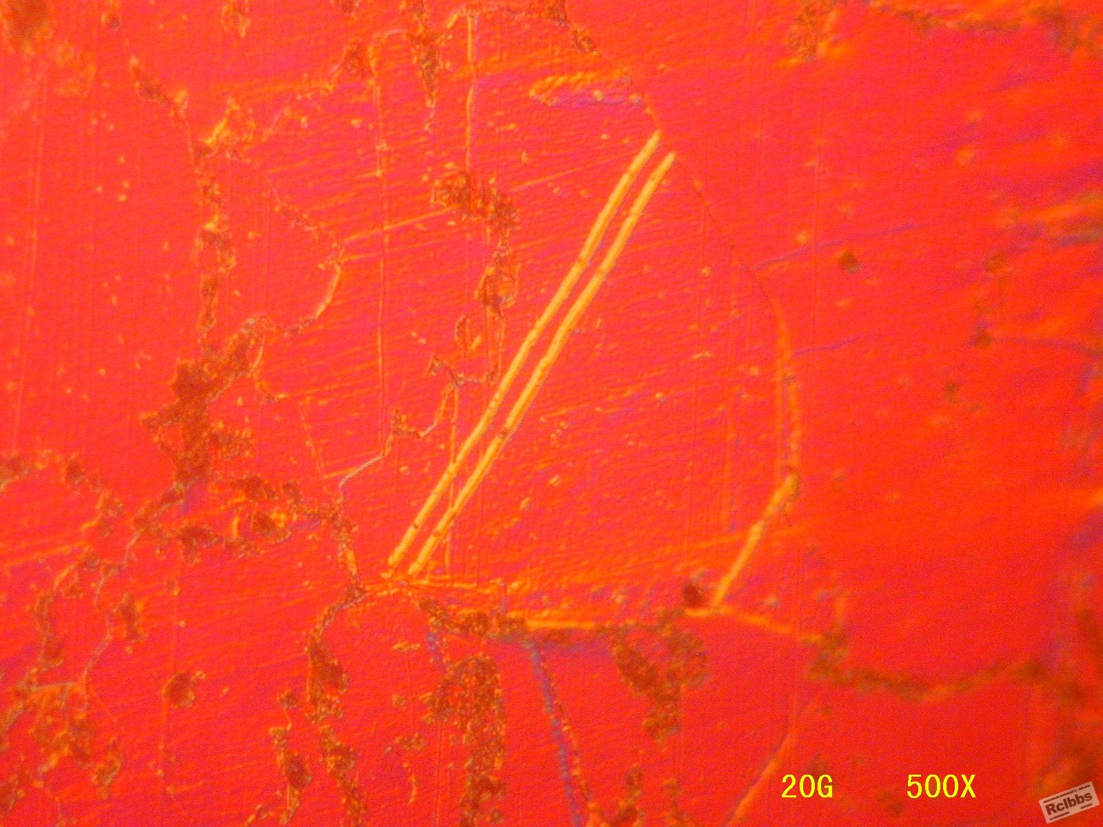

20G钢管/滑移线
在20G钢管水冷壁弯曲横向开裂处附近看到的滑移现象,那些直的线条就是滑移线。
照片是在钢管外壁表层拍的,下面的2张是在DIC下拍摄的。
liyi911 + 5 感谢上传!

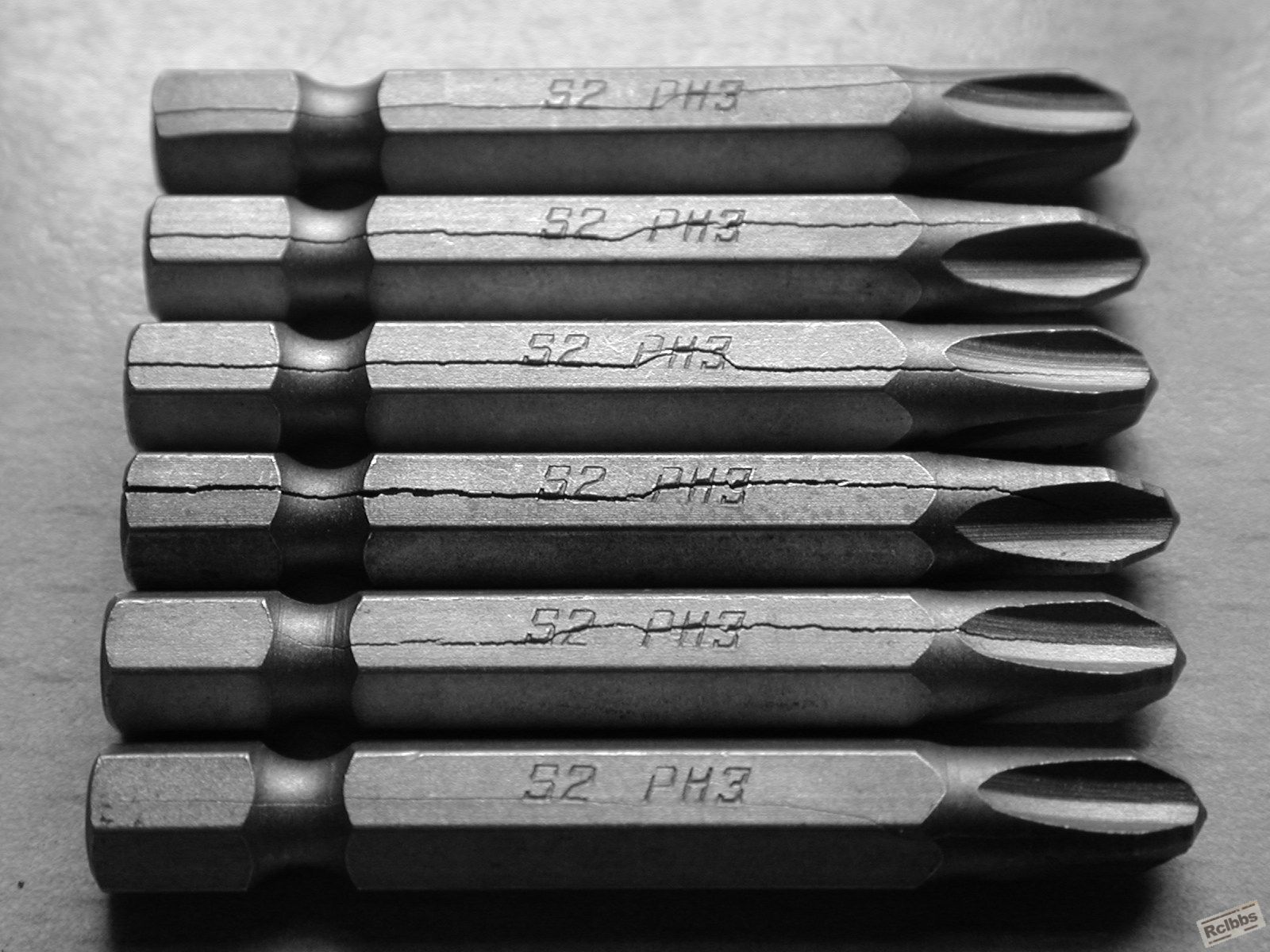

50CrVA螺丝刀开裂
“十”字螺丝刀,原料为50CrVA冷拉六角型钢,淬回火后发现开裂。淬回火组织正常。
根据照片所示裂纹形状,你也能大致确定产生开裂的原因。
发表于 2009-3-26 22:31:43 | 显示全部楼层
不会全赖在字模上吧?所有裂纹都在这边么?
这种小东西我倒是经常检测的,裂成这样少见.....
字模是一个因素,但淬火冷却是不是也有问题呢?假如把字模痕迹磨掉,淬火会不会照样裂呢?形状是纵裂,彻底定性需要工艺试验的

原帖由 fengfeng 于 2009-3-26 22:31 发表
字模是一个因素,但淬火冷却是不是也有问题呢?假如把字模痕迹磨掉,淬火会不会照样裂呢?形状是纵裂,彻底定性需要工艺 ...
我的看法和你大致相同。我提了几个建议,一是淬火前进行去应力退火,二是淬火温度取下限,三是及时回火。

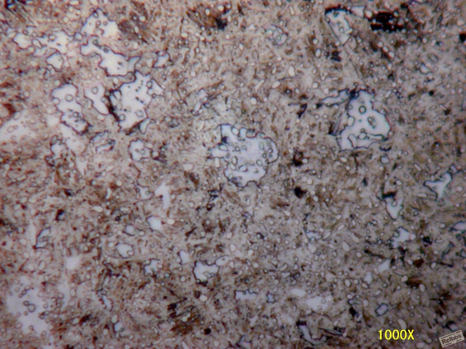

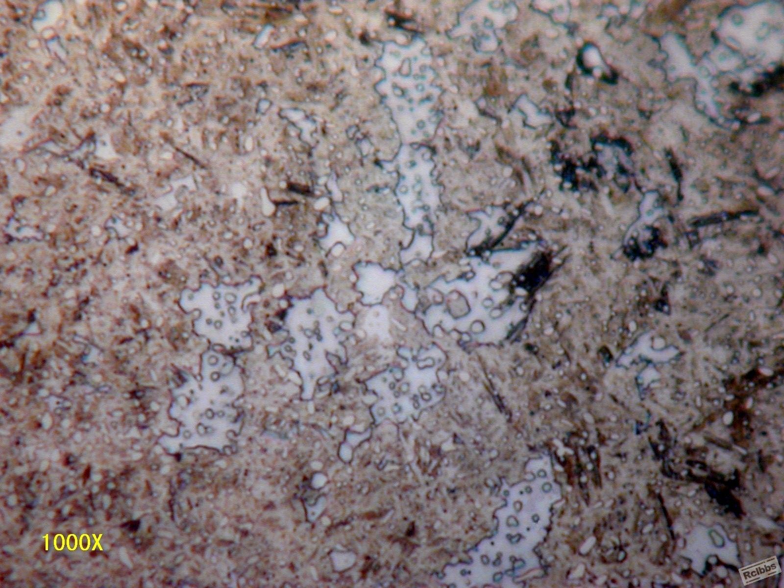

GCr15喷油嘴偶件加热不足
GCr15喷油嘴偶件硬度偏低,检验发现试样大多存在加热不足现象,主要为未溶碳化物数量较多及出现屈氏体。
其中一件试样还有未溶铁素体+碳化物微区,见下图,这件试样的硬度为HRC54.0~56.5。
认识到淬火加热不足会产生屈氏体,是我在论坛上得到的收获之一。
在此请教对淬火加热不足屈氏体有研究的朋友,下图出现的屈氏体是否属于典型的加热不足屈氏体?
liyi911 + 5 感谢上传!

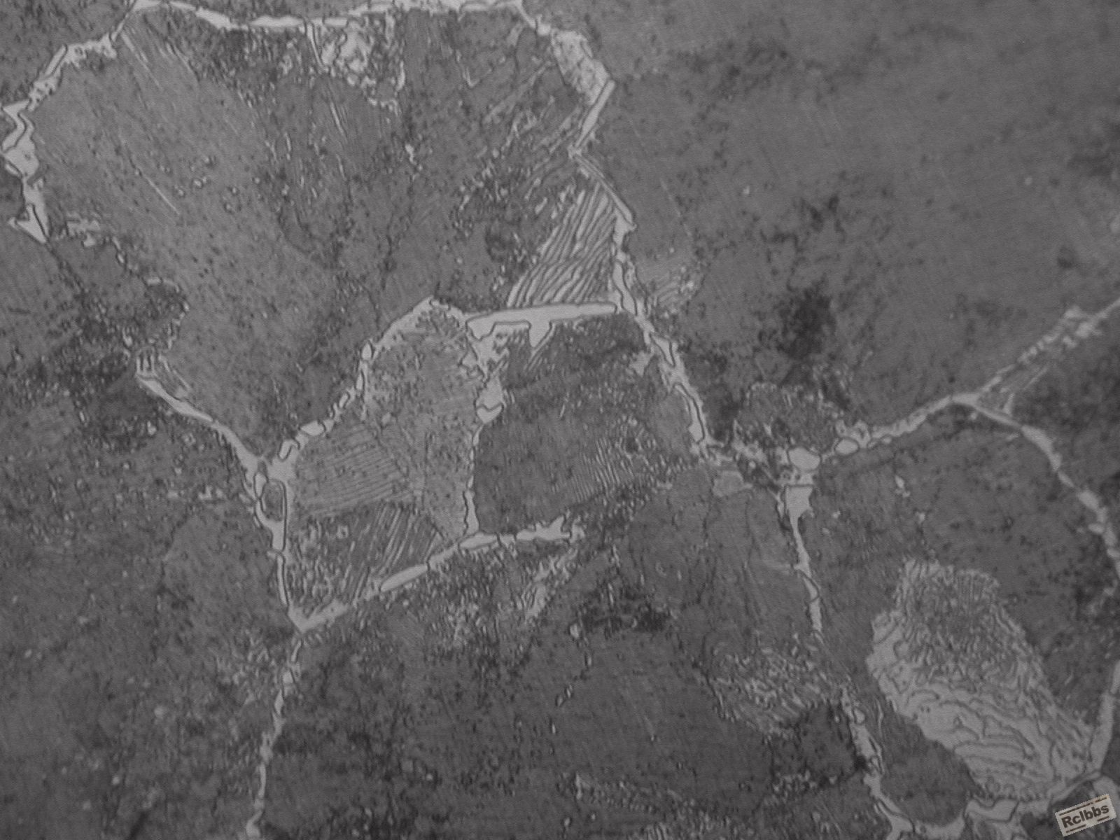

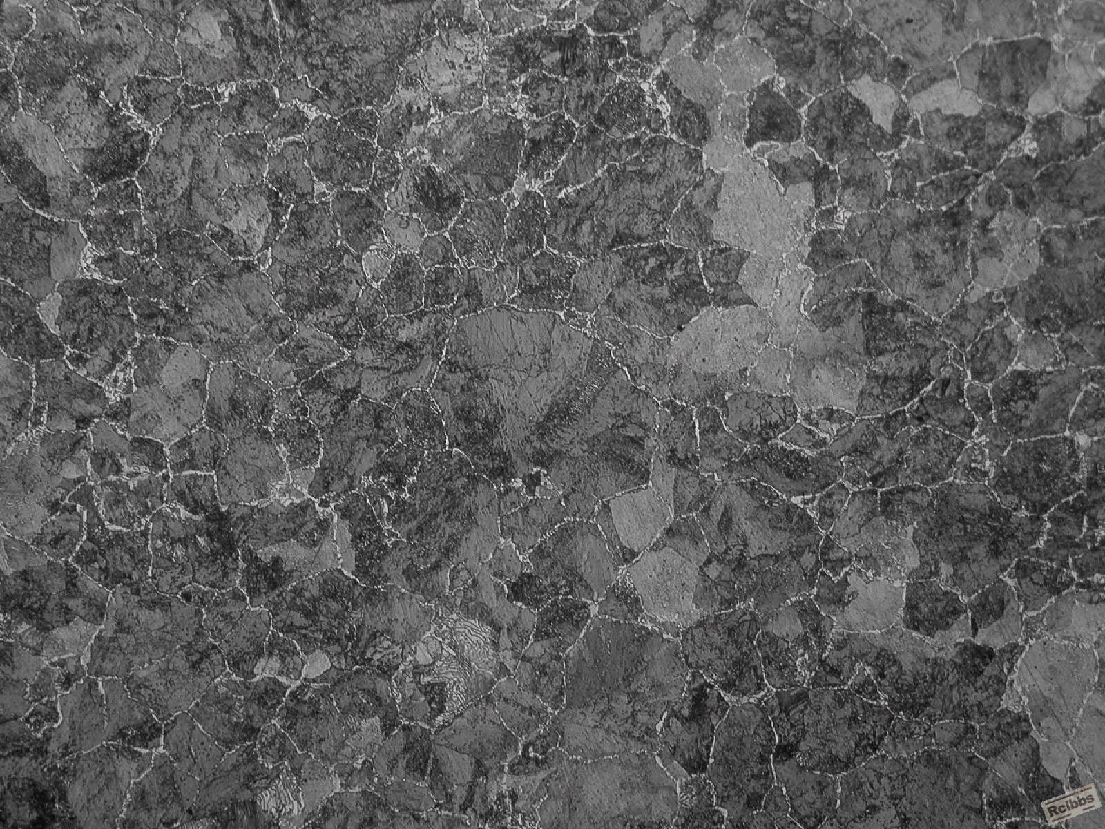

GCr15球化严重过热一例
前几天和网友在别的帖子中讨论球化严重过热组织,今天其他网友认为我提供的过热组织照片为<1级的严重欠热组织,我认为,他是根据片状珠光体形状作出的判断。
其实,球化过热组织有多种形式,粗片状、大颗粒、粗晶、严重的网状都是过热特征。就产生原因而言,在排除原始组织因素的前提下,或保温时间过长,或温度过高。
如果降温速度过快,会出现细片状珠光体(有时为索氏体),但粗晶现象是不会改变的。
下图拍摄的是φ10mm球化退火后拉拔断裂样的严重过热组织,这种规格的热轧盘条晶粒度应≥8级,因退火温度过高,晶粒长大,网状严重,但珠光体在1000X下都无法分辨出片状,如果据此而认为是严重欠热,就是南辕北辙了。
球化过热.jpg 100X 球化过热1.jpg 1000X

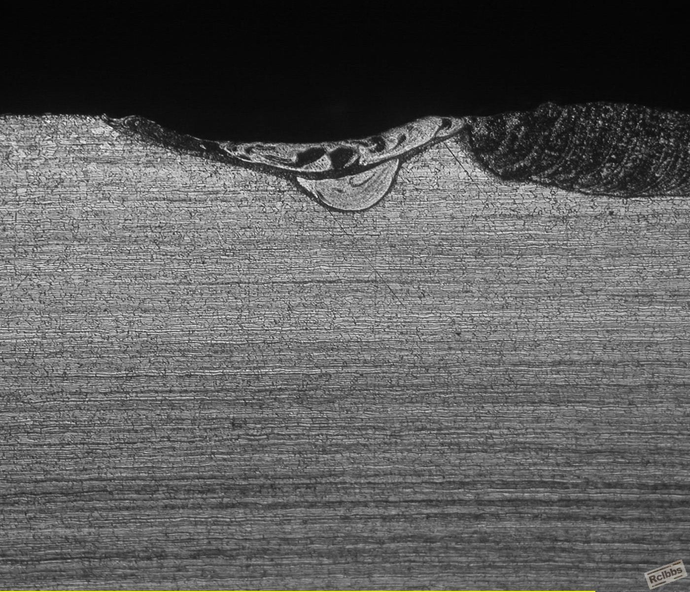

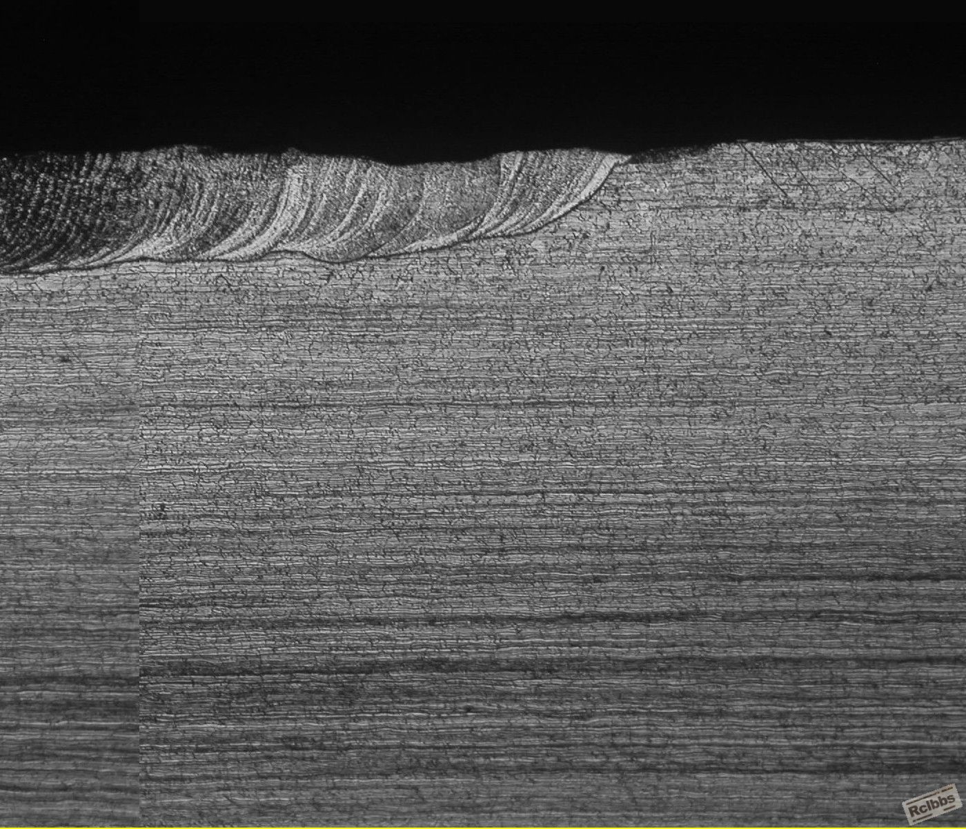

不锈钢板表面补焊
不锈钢热轧板,厚约2mm,表面局部有凹凸不平现象。
金相检验发现表面凹凸不平处有焊接组织,但从钢板表面看不出焊接痕迹。
我认为:可能是钢坯存在表面缺陷,进行了补焊,但焊丝与母材成分有较大的差异,虽经过加热轧制,仍保留了焊接组织的形貌。
不锈钢补焊JPG.JPG 不锈钢补焊1JPG.JPG 50X
说明:图是用两张照片拼接的,三氯化铁盐酸水溶液侵蚀。
          这批钢板固溶处理后表面出现鼓泡现象。
liyi911 + 5 感谢上传!

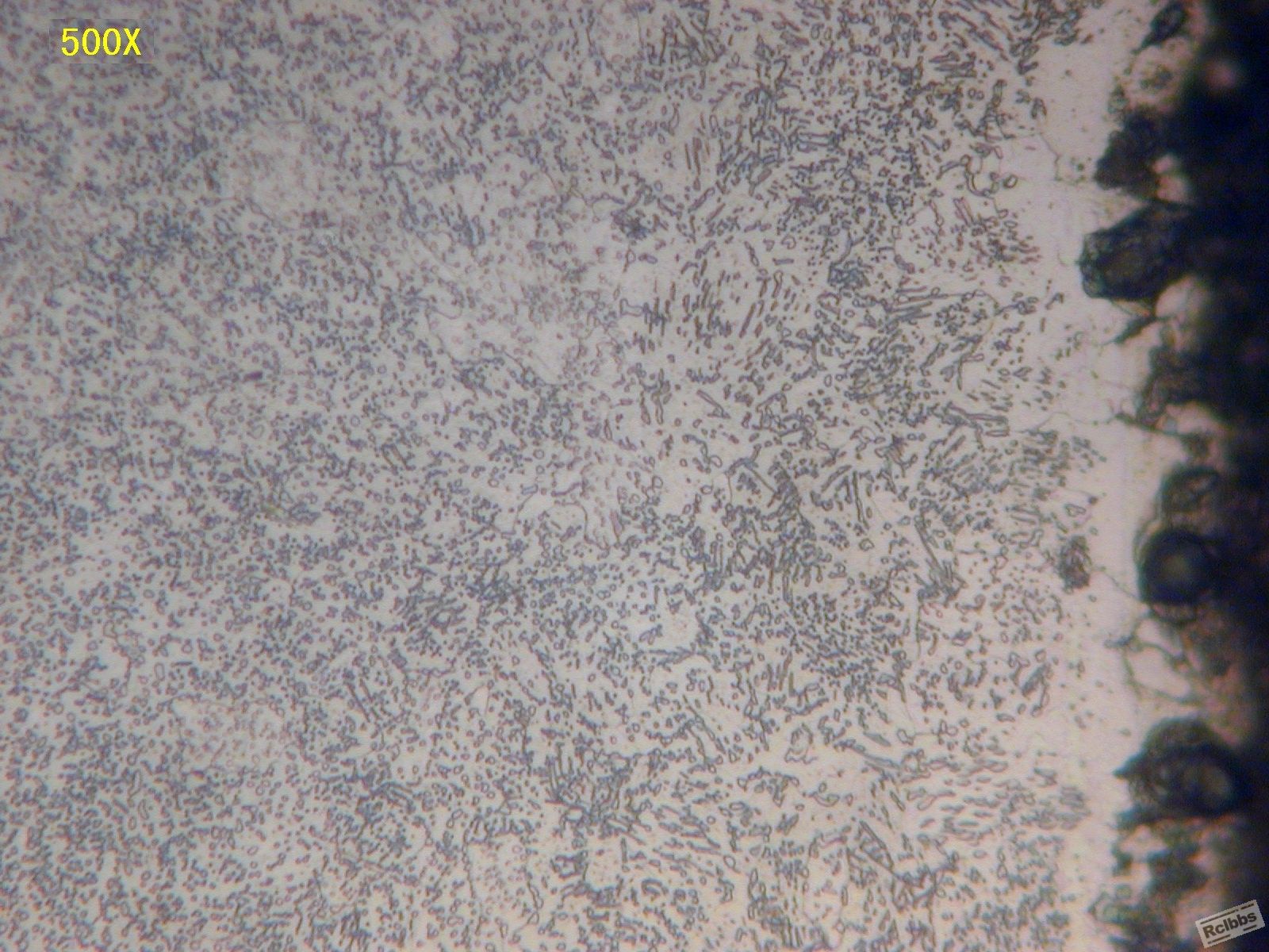

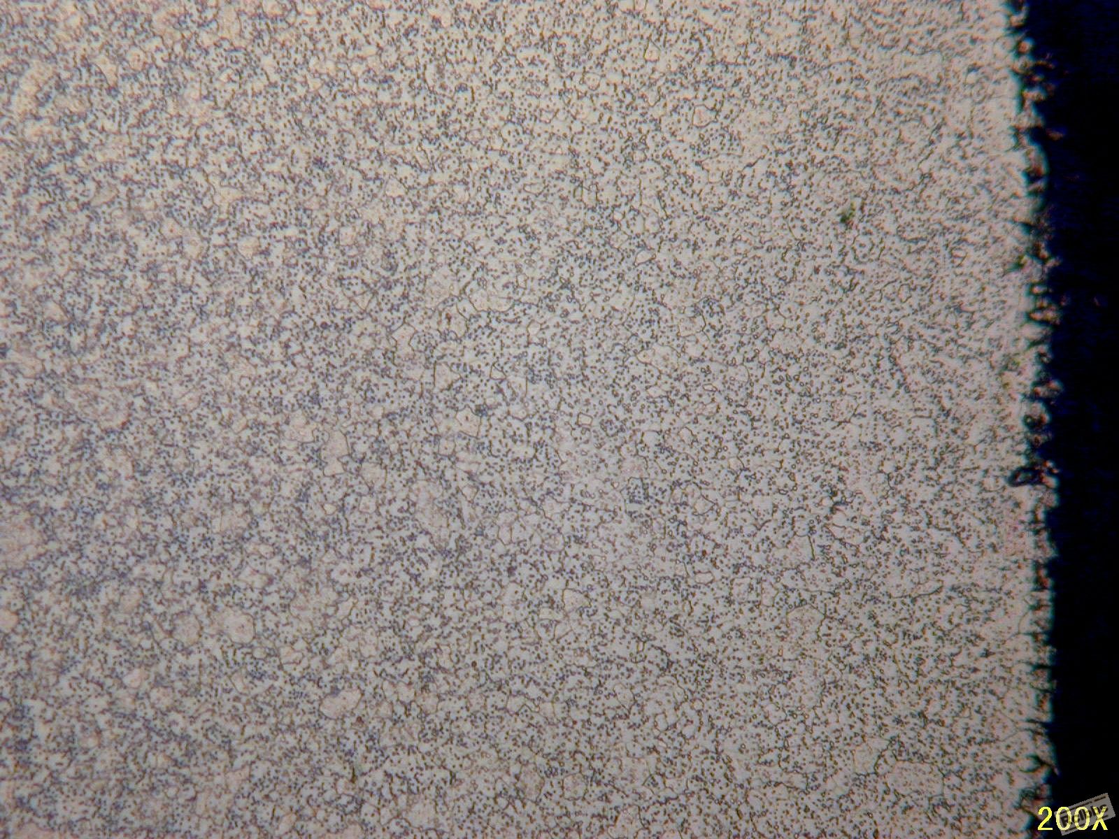

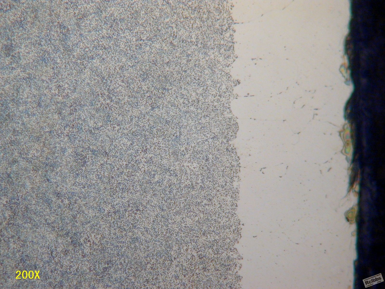

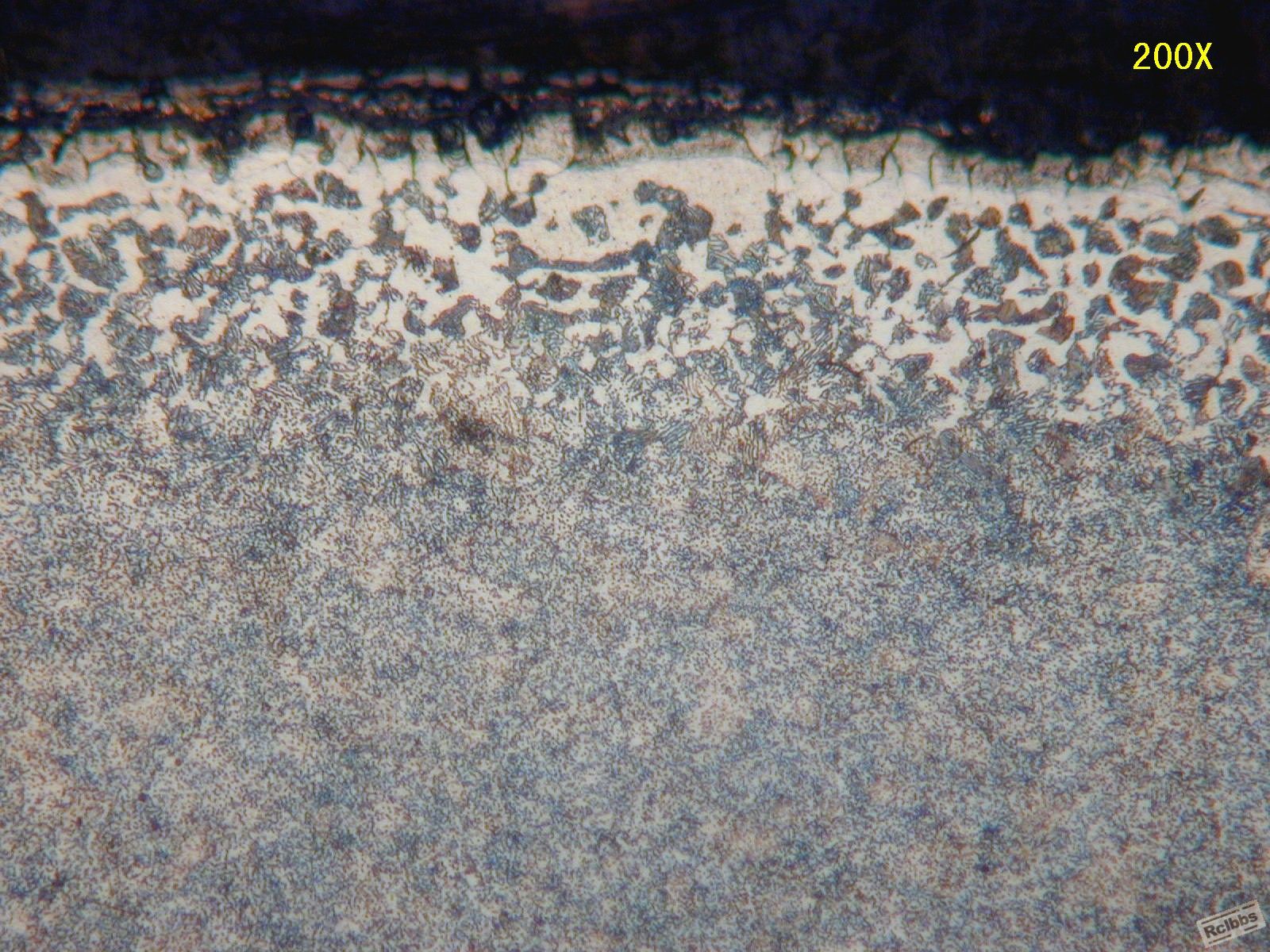

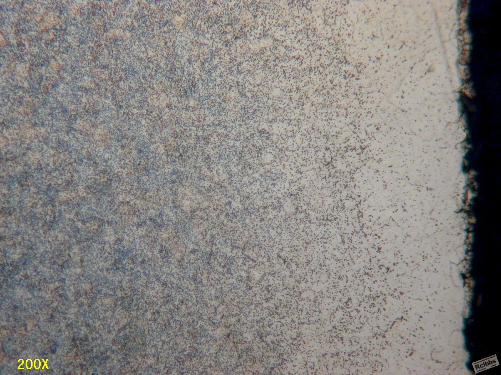

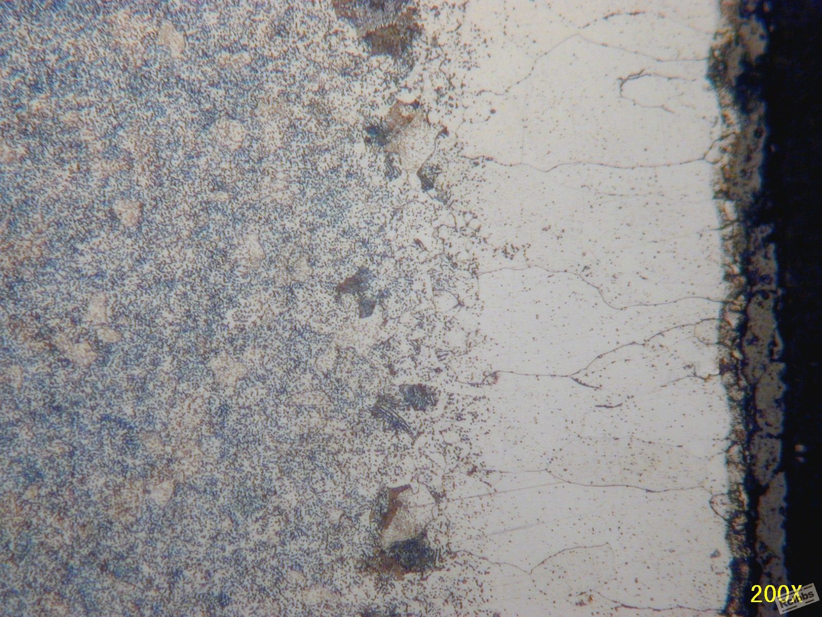

GCr15球化退火脱碳层
参与人数 1热处理币 +10 贡献值 +10 收起 理由
秋天的风 + 10 + 10 感谢上传!
