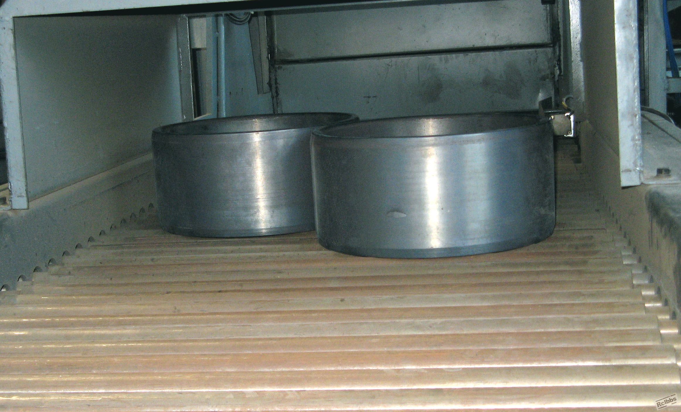

贴张淡蓝色套圈照片

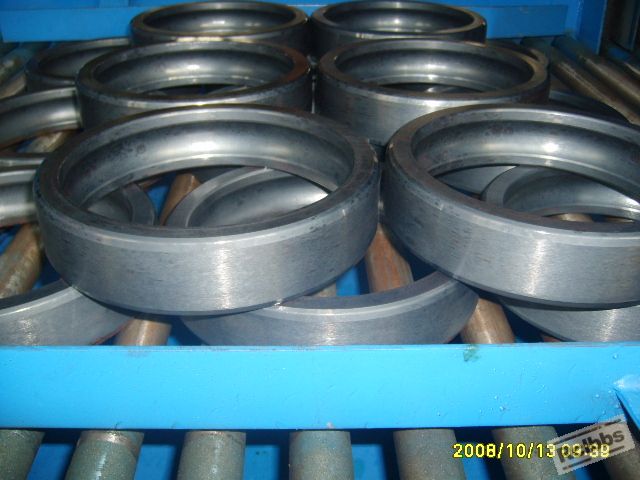

 楼主| 发表于 2009-7-3 09:45:43 | 显示全部楼层
