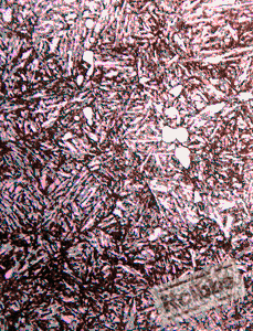

回复 61# 风来疏竹 的帖子
就像马氏体有位向一样,贝氏体当然有位向了。
我们可以从那些保留马氏体位向的回火索氏体图片看出,所谓的保留马氏体位向不过就是仍然保持马氏体的针状或板条外貌特征。所以在这里所指的贝氏体位向当然也就是指贝氏体的针或条状外貌特征。不知这样理解对不对?

发表于 2009-8-17 17:59:19 | 显示全部楼层
回复 67# 风来疏竹 的帖子
张工,假如你认为回火索氏体的“位向”是指什么“西山”之类的话,回火索氏体与马氏体大概也就没有位向关系了。至今没见到这里所说的位向是指西山、K-S之类。
我理解的保留位向只是一种形貌上的“遗传”而已,并且回火时间如果足够长能保证充分再结晶的话,连这点形貌上的“遗传”也会消失。
请指正。

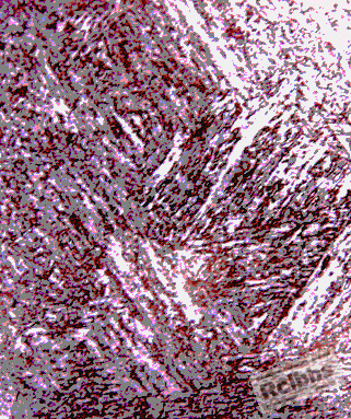

发表于 2009-8-18 12:35:07 | 显示全部楼层
上传几张调质后的保留马氏体位向的回火索氏体的图片,供大家参考。
所以因为 + 10 感谢上传!

发表于 2009-8-18 13:44:20 | 显示全部楼层
回复 79# 所以因为 的帖子
一次非凡的极具历史意义的采访
1、前三个问题似乎可为我在66楼问题找到答案:在很多调质组织图片中出现的贝氏体和屈氏体,都已转变为回火索氏体。只不过是形态上保留原组织位向而已,事实上已非贝氏体和屈氏体。如果回火时间充足,这类回火索氏体将变得与马氏体高温回火得到的回火索氏体一样。
2、正常的回火索氏体有没有马氏体位向问题,可能教授没有注意到实际存在的大量事例,或者在他的试验中都是高温长时间回火所得到的确实没有位向的回火索氏体。
