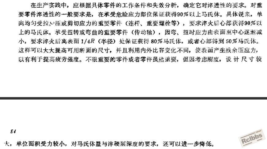

“我认为:整体淬火后应该达到该钢表面含80%马氏体的硬度以上才算合理,局部软点硬度也应达到50%马氏体的硬度。”--------------------------------------------------------------------------------------------------------------------------------------------------------------
以相应百分比马氏体的硬度来评定淬火的质量(或效果)应该是不错的办法,既有硬度指标也有金相组织指标。对于一定成分的钢材来说,淬火获得的马氏体比例一定则对应的硬度也就基本确定了。再进一步说,还可以以一定比例的马氏体含量确定淬火的淬硬层深度。由此也正可以与淬透性联系起来。在崔崑院士的《钢铁材料及有色金属材料》一书中有一段描述:

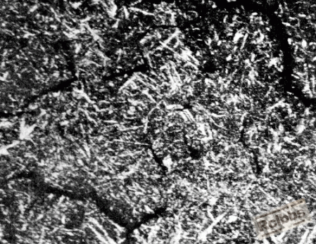

发表于 2009-7-13 11:10:01 | 显示全部楼层
不正常的淬火组织1
[ 本帖最后由 风来疏竹 于 2009-7-13 20:18 编辑 ]
