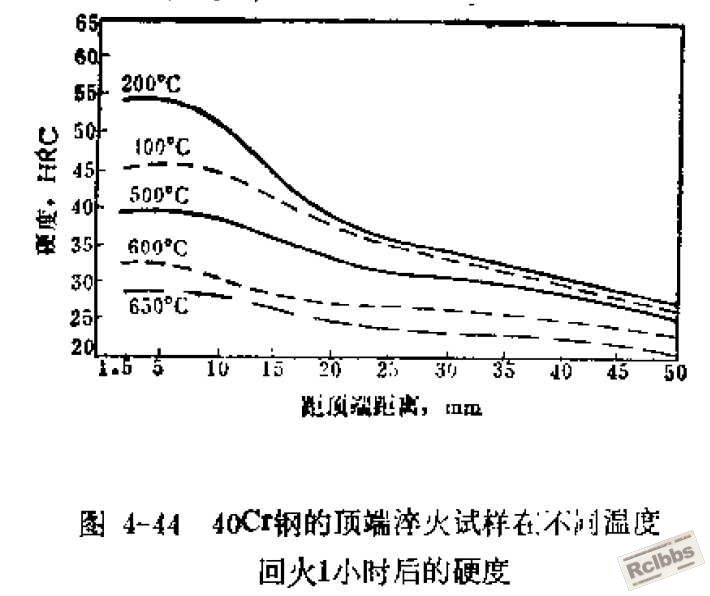

 楼主| 发表于 2009-8-2 17:21:40 | 显示全部楼层
回复 69#所以因为 的帖子
我搬出“假调质”来是为了质疑“有人认为经过高温回火(试验结果),在硬度上差别不大”。咱们所说的淬火后得到50%马氏体组织这种情况是在零件尺寸较大时不可避免的一种情况,自然不能比作“假调质”。那么:
1、你说的“其组织基本上也是合格的”是指贝氏体和屈氏体在高温回火时也形成了回火索氏体吗?
2、我所理解的“假调质”是指本来能淬硬但因不规范的淬火操作使淬后硬度偏低而不得不降低回火温度来达到要求的调质硬度这种情况。如果其不规范淬火也得到50%马氏体组织,我真的怀疑其仍可使用正常的回火温度。截取一个端淬试样回火的资料:
随着回火温度提高,表层(全M)与内部(一定比例的M)硬度确实趋于接近但也是有明显差别的。
3、如果真的“淬火后得到50%马氏体组织,其它还有一些贝氏体和屈氏体,经过高温回火不但在硬度上没有很大的差别,其组织基本上也是合格的”,那么淬火得到50%M的“假调质”是不是也就不成其“假”了?

 楼主| 发表于 2009-8-3 12:01:39 | 显示全部楼层
回复 71# 所以因为 的帖子
“一定比例的M”只是为了与表面的全M区别开来,所以没有确切数字。
就以70楼所用图片中距离端淬试样顶端25mm处(已大于40Cr材料的临界直径的一半,应低于50%M)来看,200度回火时与表层相差约18HRC,而 600度回火时与表层相差不过5-6HRC(差距是缩小了,但还是有明显的差距)。.......由此看,如果零件表层获得不足50%M时,不太可能采用正常的回火温度来达到要求硬度。
