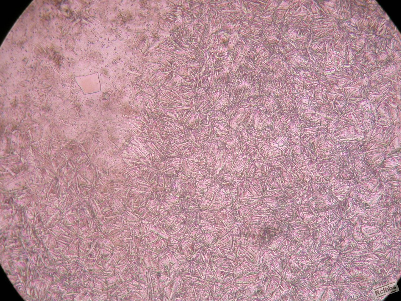

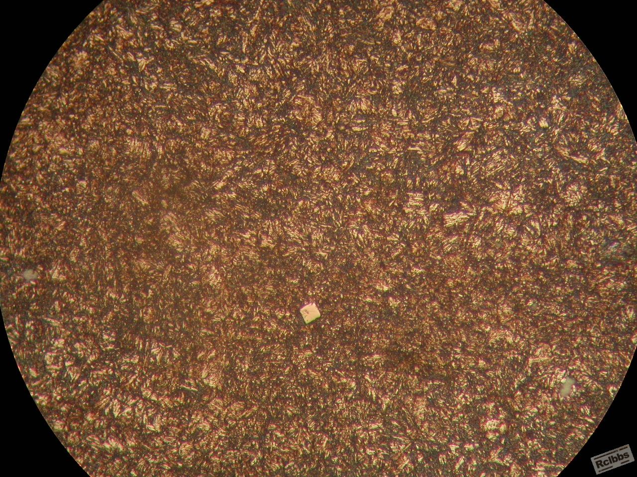

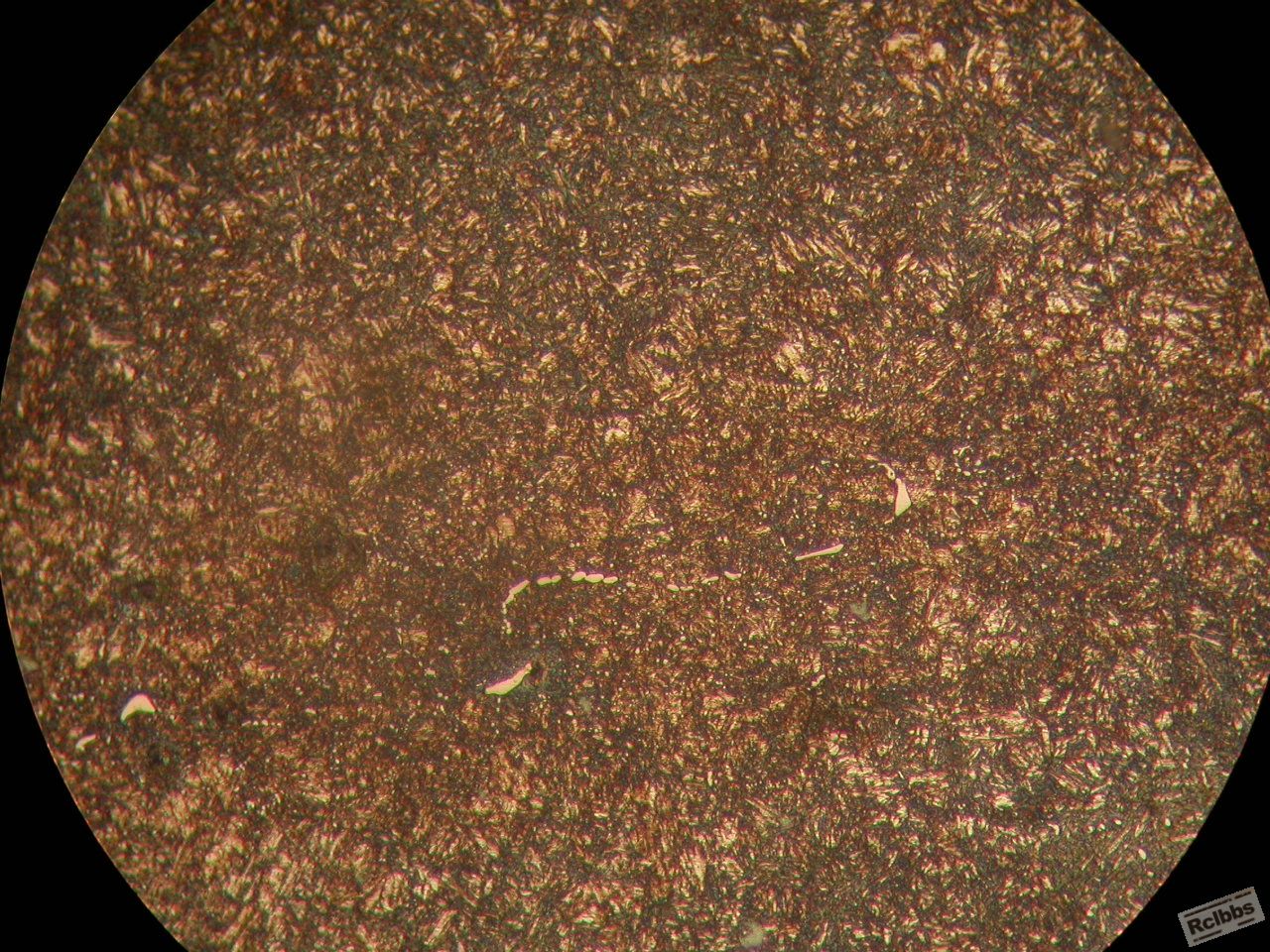

是何种化合物?
H13钢种发现的正方形白色化合物;
图片放大500倍;淬火后一次550度回火。
白色方形相为何物?请高手们解答,谢谢。 本帖最后由 shenfuhai 于 2009-9-18 19:41 编辑

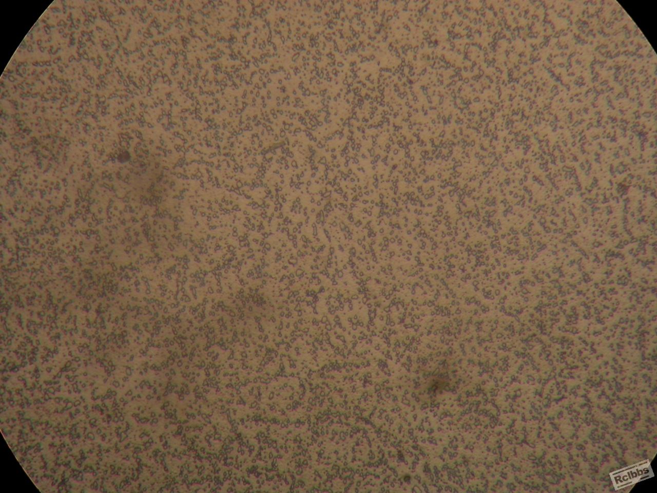

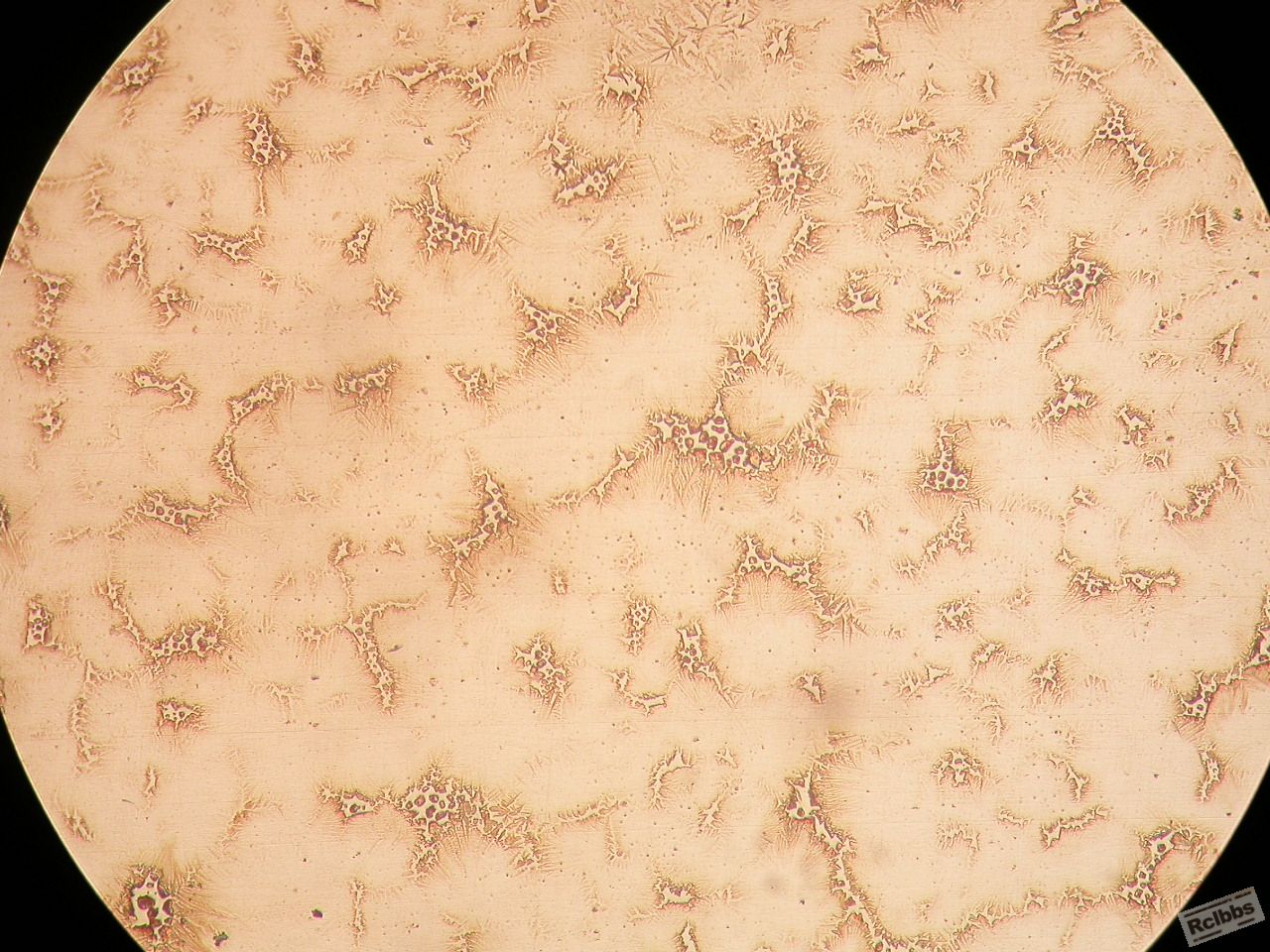

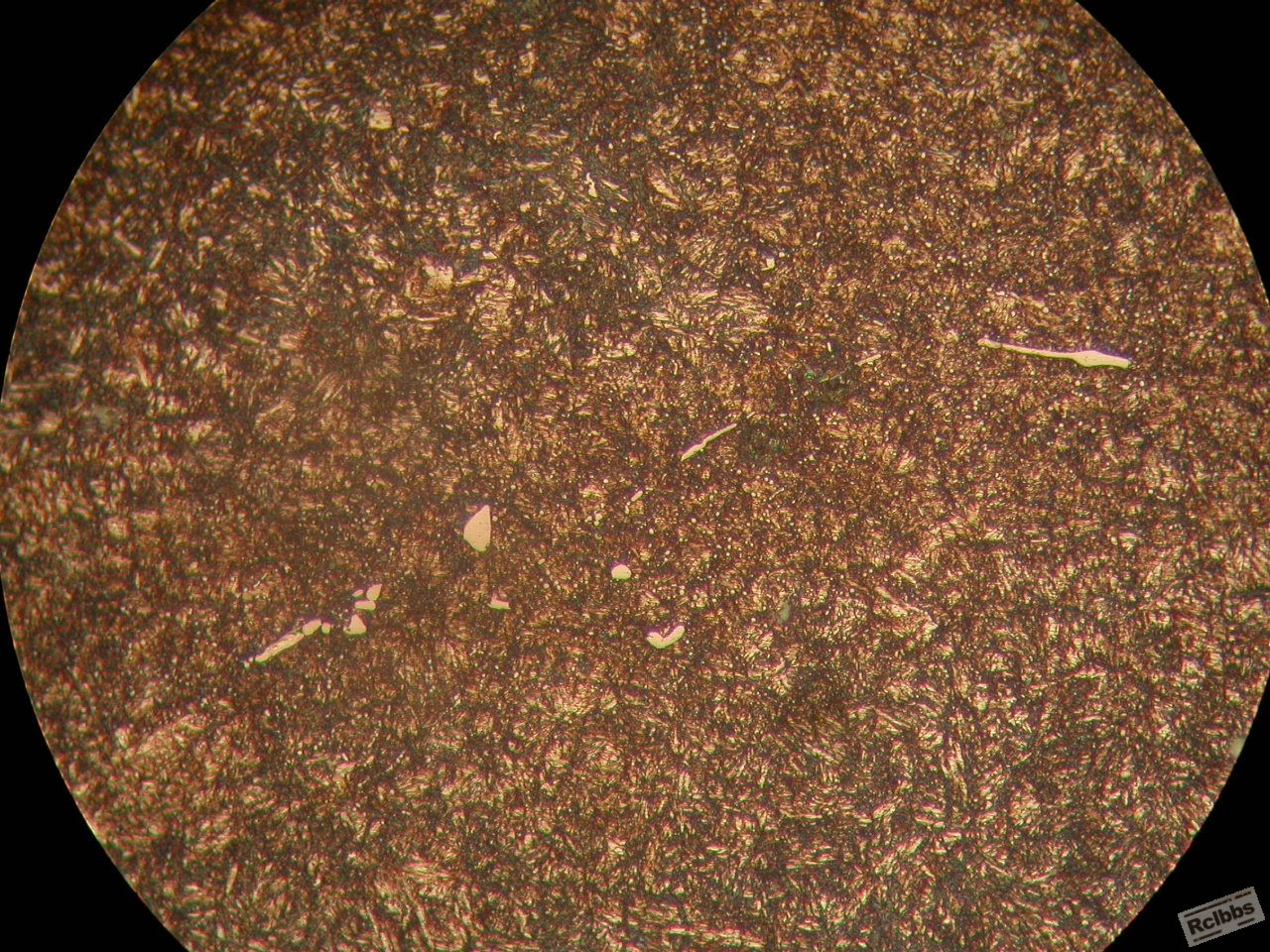

 楼主| 发表于 2009-9-18 14:12:29 | 显示全部楼层
液析碳化物
H13钢中的液析碳化物;-----奇形怪状。
放大500倍;
记得以前,有依据YB9-68标准评级,但是现在这个标准废除了。
这样的液析产物,谁给它评评级?依据的标准是什么?谢谢。 本帖最后由 shenfuhai 于 2009-9-18 19:51 编辑

19# 何柬松
白色区为碳化物和合金化合物偏析区;
当然也是隐晶马氏体和残奥比较多的区块。

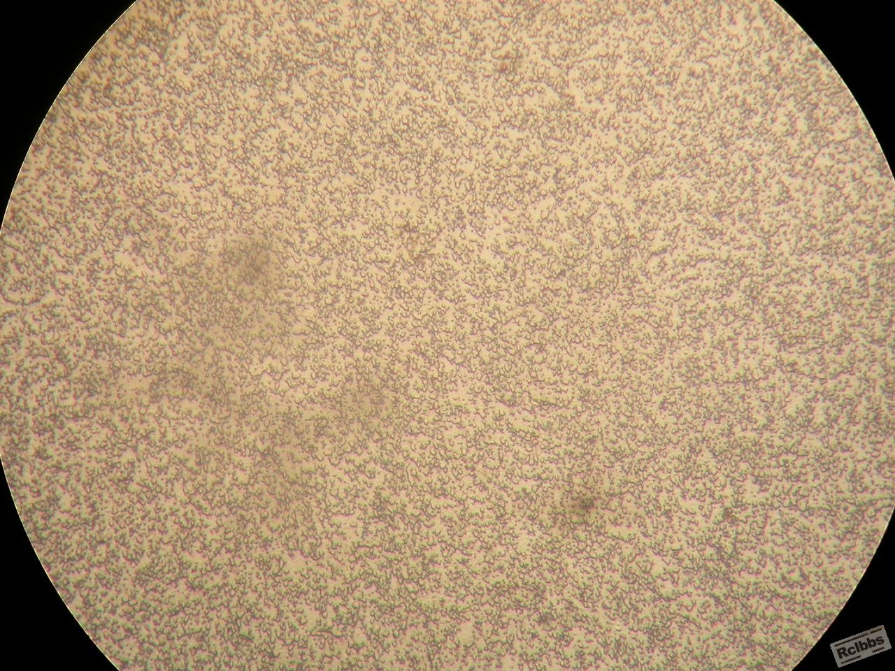

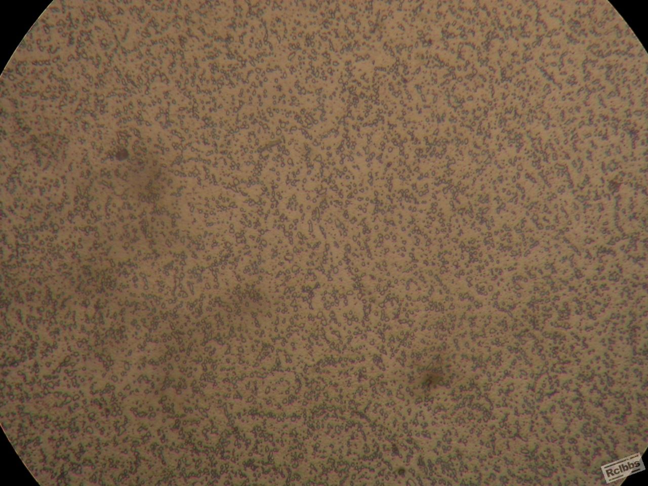

 楼主| 发表于 2009-9-19 21:13:41 | 显示全部楼层
进口H13-H31S系列
进口热作模具钢H13-h31系列.

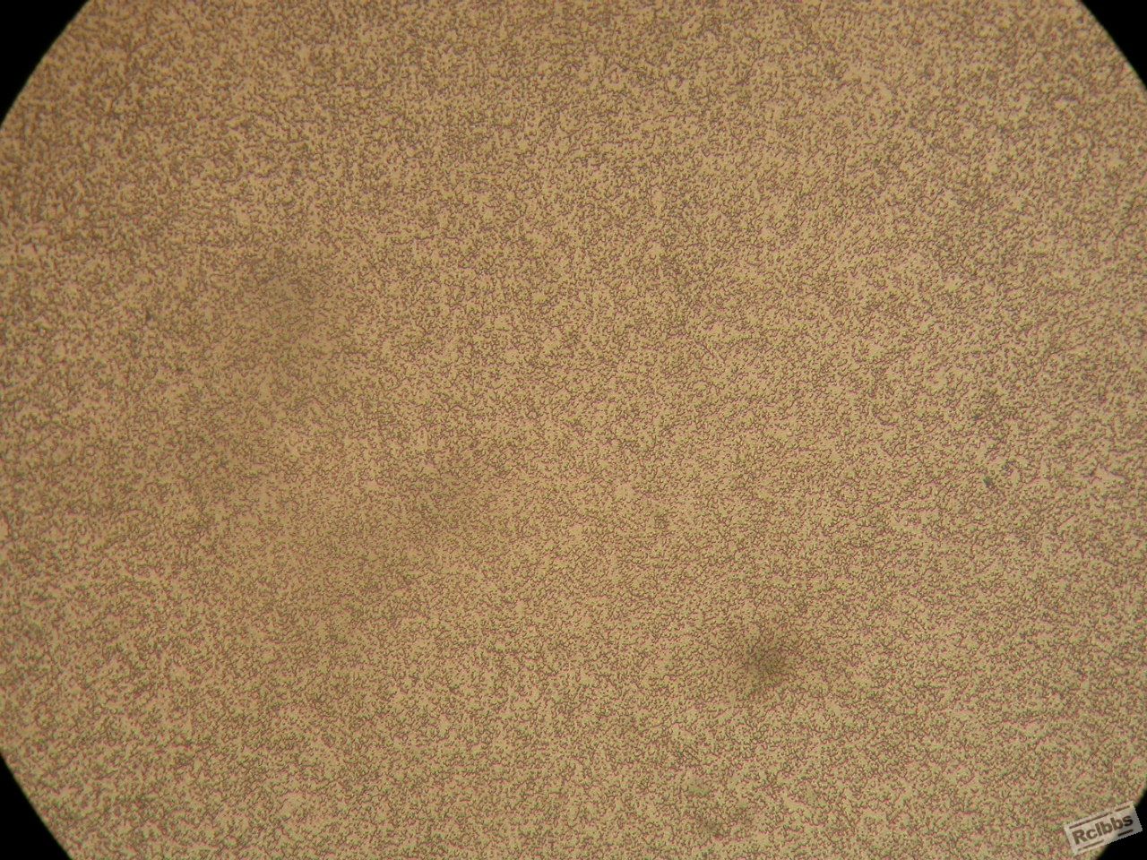

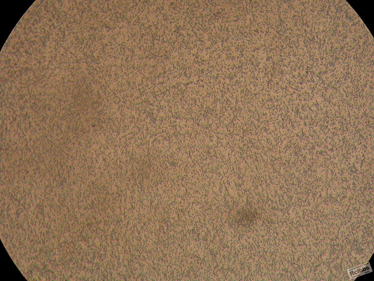

500倍和1000倍,为均匀退火组织,颗粒碳化物均匀分布,看不到晶界聚集. 本帖最后由 shenfuhai 于 2009-9-19 21:15 编辑

500倍和1000倍退火组织
球化大小,分布均匀,没有晶界偏聚现象。 本帖最后由 shenfuhai 于 2009-9-20 10:43 编辑

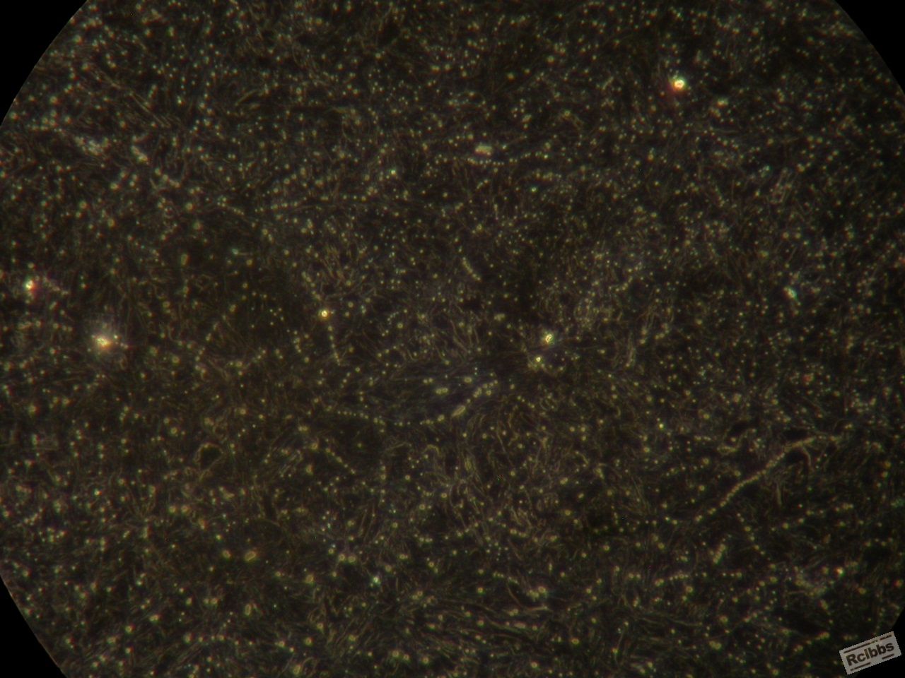

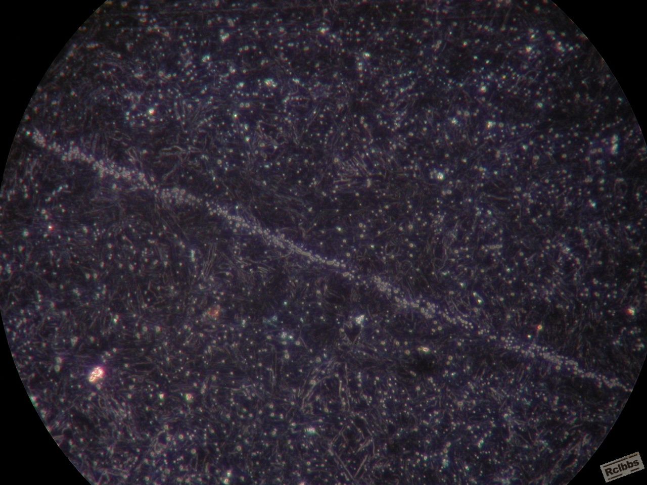

69# shenfuhai
暗场中的链状碳化物;
放大1000倍. 本帖最后由 shenfuhai 于 2009-9-30 20:01 编辑

图片放大1000倍,暗场拍摄.
图片放大1000倍,暗场拍摄.

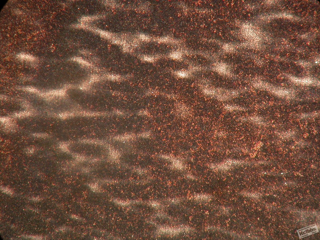

H13-4R型热作钢
H13--4R型热作钢.
材料状态:球化退火 本帖最后由 shenfuhai 于 2009-10-8 19:46 编辑
图片为100倍;有带状偏析;球状碳化物不均匀,图片上显示白区,黑区;象蝴蝶形状.
钢材球化极不均匀;抛光腐蚀后有浮凸感.
钢材球化极不均匀;抛光腐蚀后有浮凸感.
图片放大500倍,暗场拍摄.显示网状碳化物.

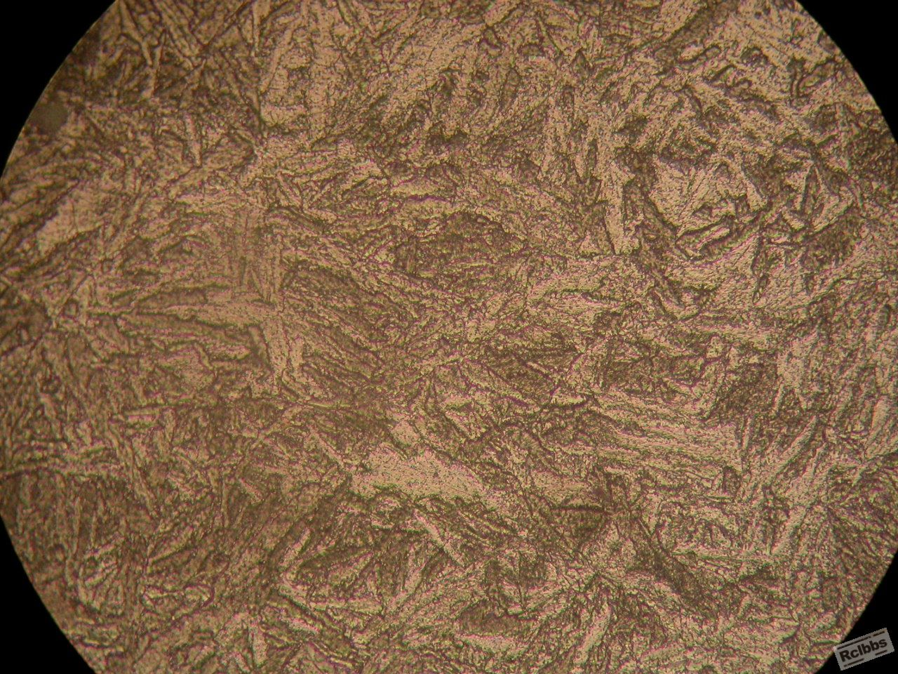

签到天数: 1505 天
 楼主| 发表于 2009-10-9 19:07:09 | 显示全部楼层

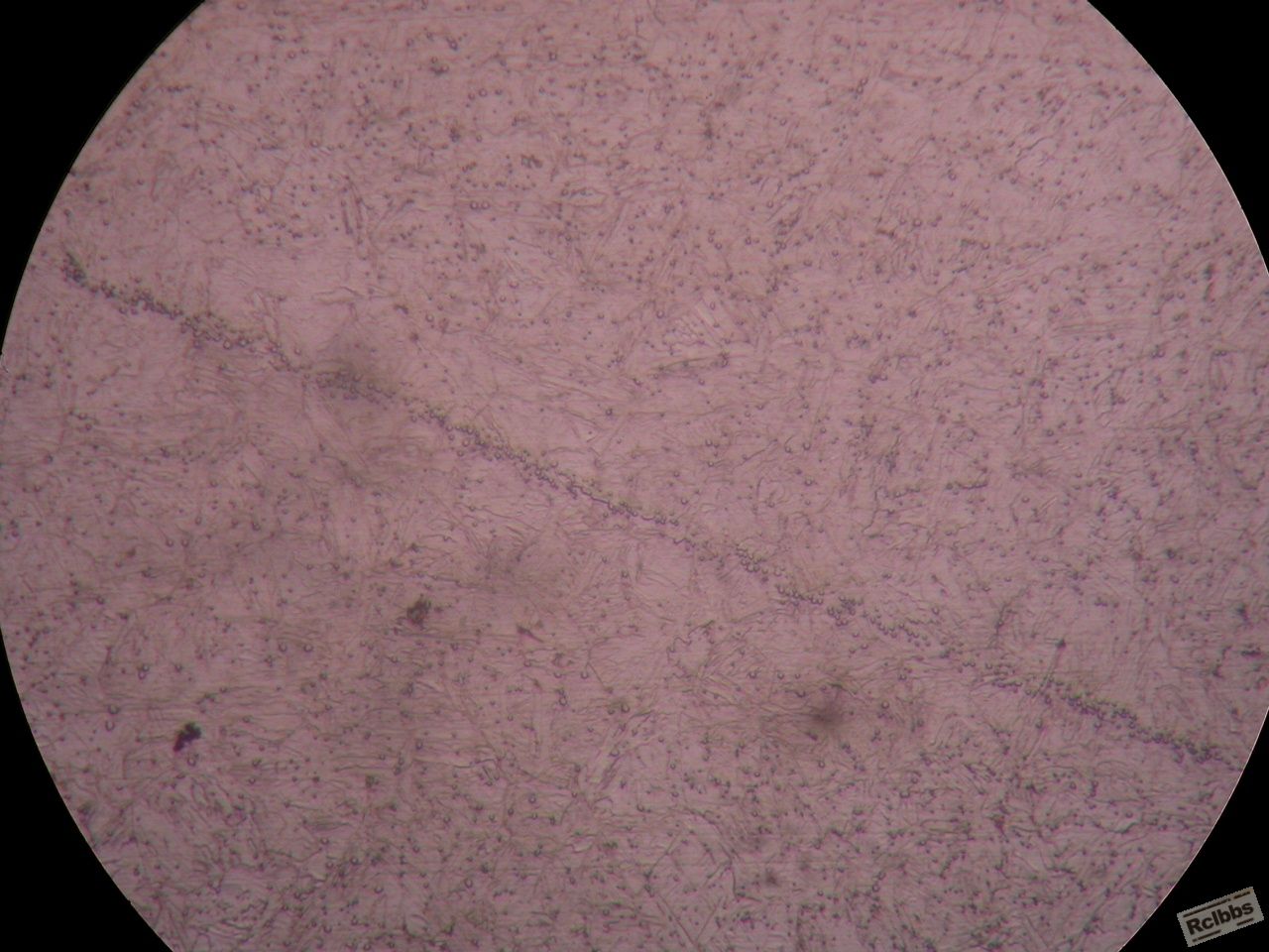

16# shenfuhai
实际上16楼的图片还不算清晰;
下图采用苦味酸溶液腐蚀;
可见清晰的白亮偏析带和贫碳区粗大的马氏体针.
放大500倍
放大500倍

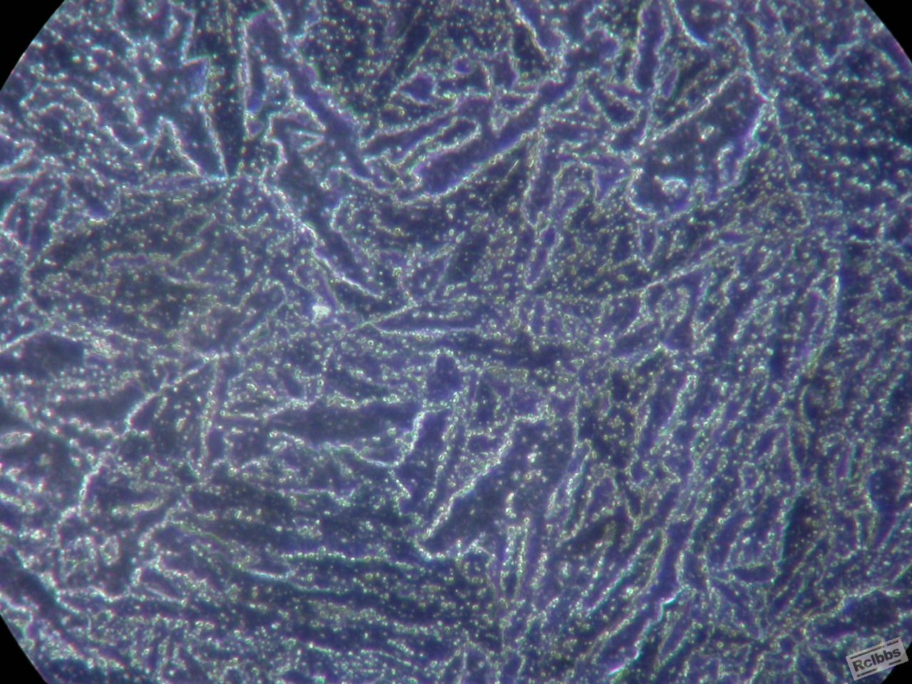

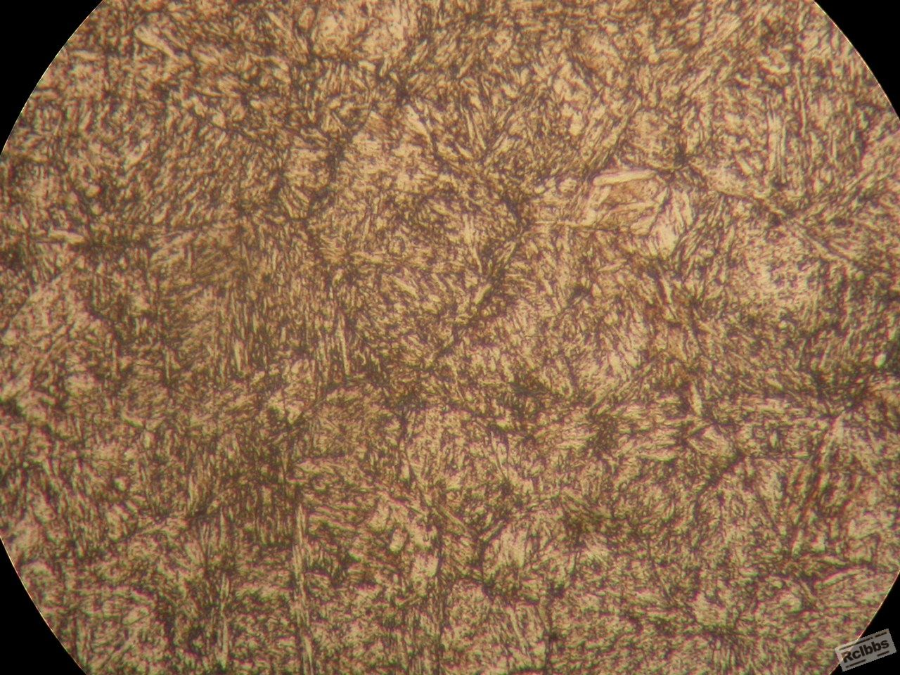

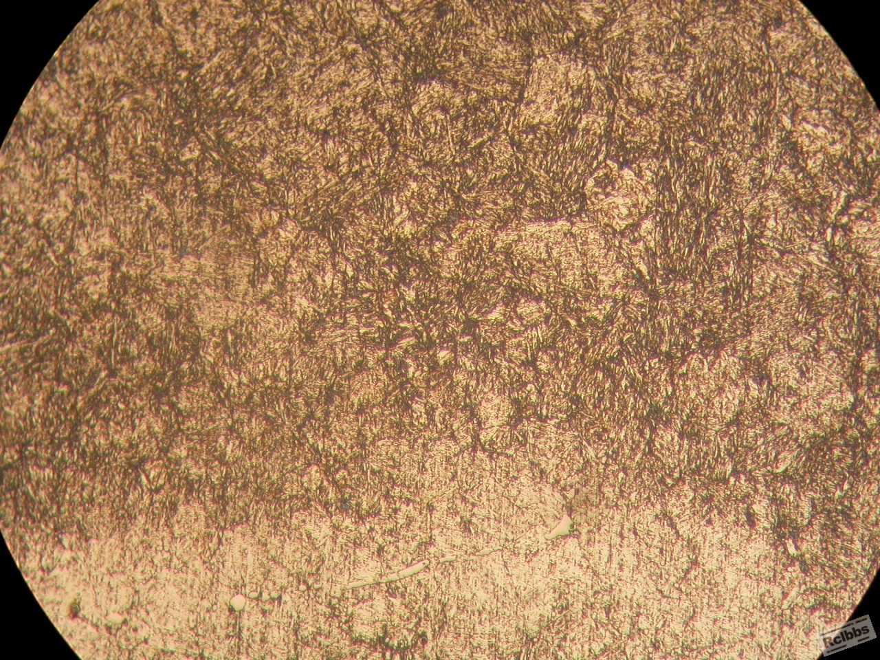

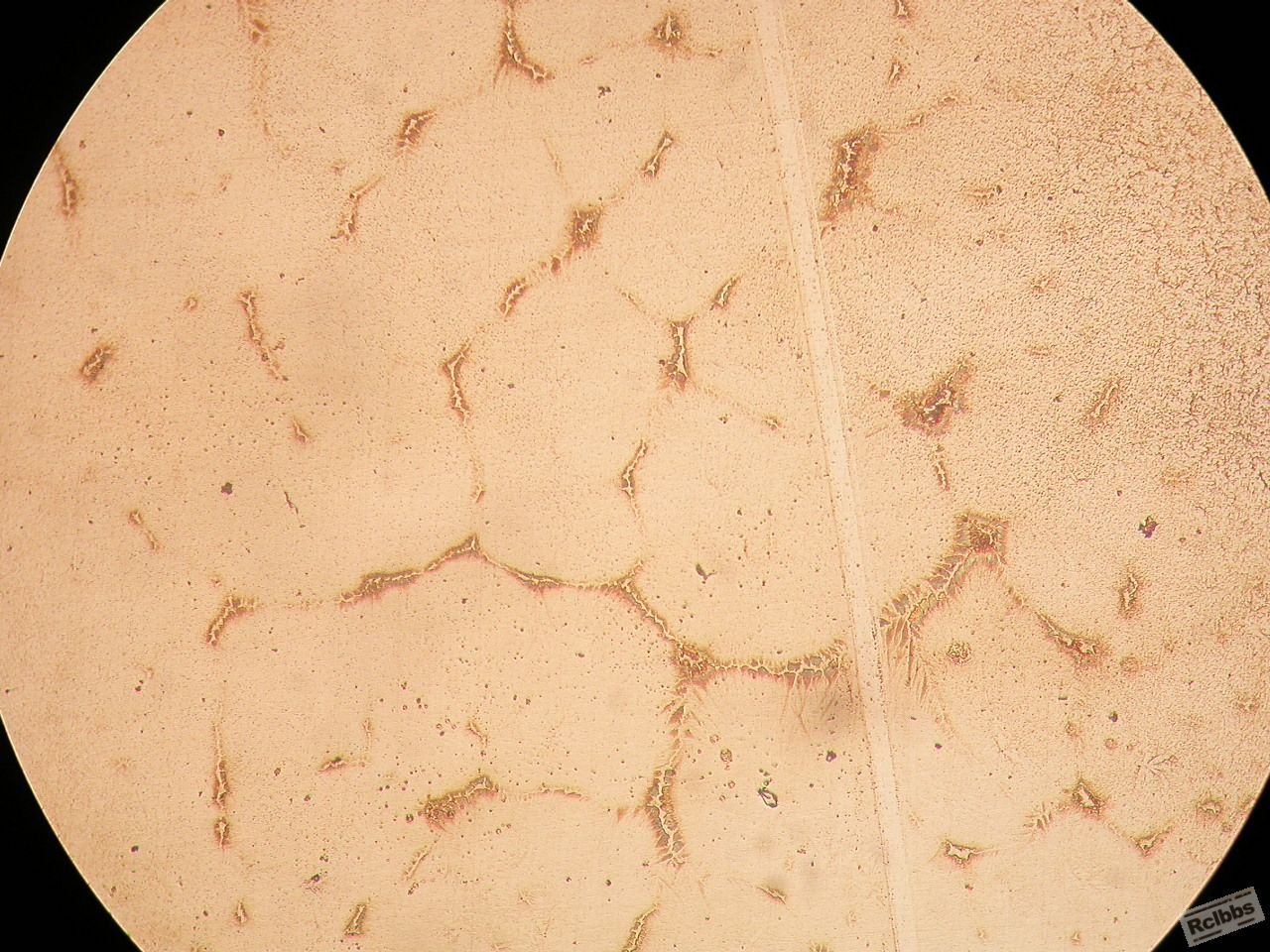

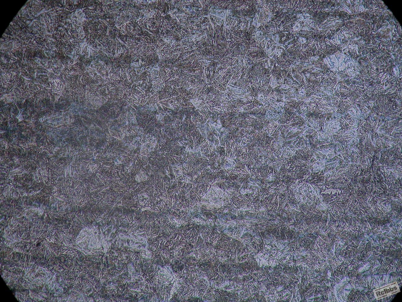

希望是假象!
H13料淬火回火后,经过腐蚀,出现如下图现象,那么钢材在使用中会出现什么现象?
图片是偶然所得,可能是种假象. 本帖最后由 shenfuhai 于 2009-10-10 19:28 编辑
放大200倍
放大200倍
签到天数: 474 天
发表于 2009-10-10 20:42:53 | 显示全部楼层
I am in English Mode today.
That is no 假象 at all. It is very much of a 真象. Darker lineation is "dendrite arm boundaries" after solidification.  These are sites last to freeze and contain complex carbide that are difficult to go into solid solution during austenizing.
签到天数: 1505 天
 楼主| 发表于 2009-10-11 08:09:24 | 显示全部楼层
74# leomet
谢谢吴老师的答疑.
此种图片是我在寻找淬火、回火脆性迹象实验时偶然看到的现象,重复性很少;
所以一直认为是假象。
既然是真的缺陷组织图---枝晶、晶界偏析,就再来一张供大家评判。谢谢。 本帖最后由 shenfuhai 于 2009-10-11 08:12 编辑
放大200倍
放大200倍

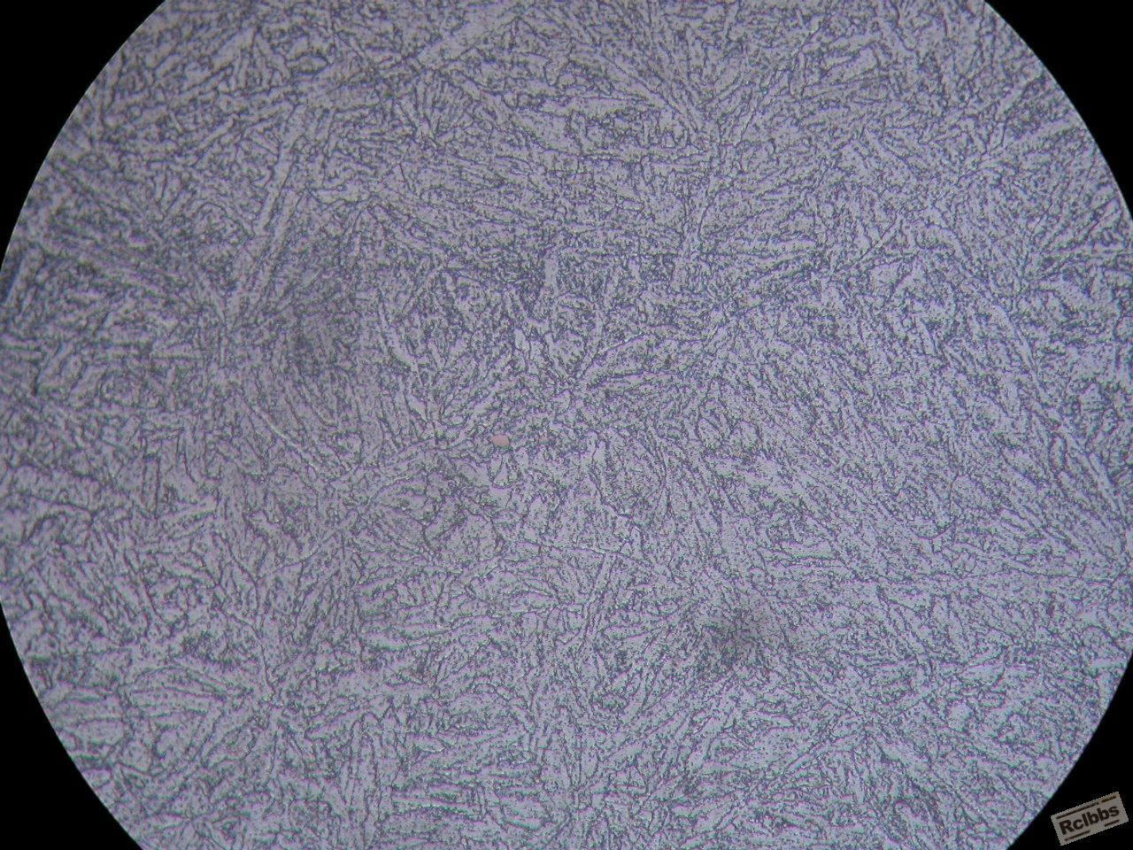

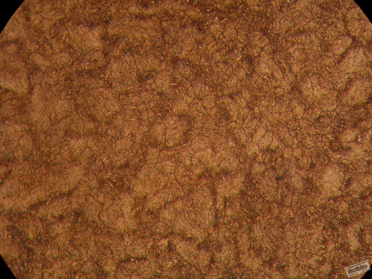

 楼主| 发表于 2009-10-12 19:37:34 | 显示全部楼层
这个图片很典型呵!
H13料淬火回火组织.
图片放大500倍.
这个图片比较典型,请大家评判. 本帖最后由 shenfuhai 于 2009-10-12 19:48 编辑

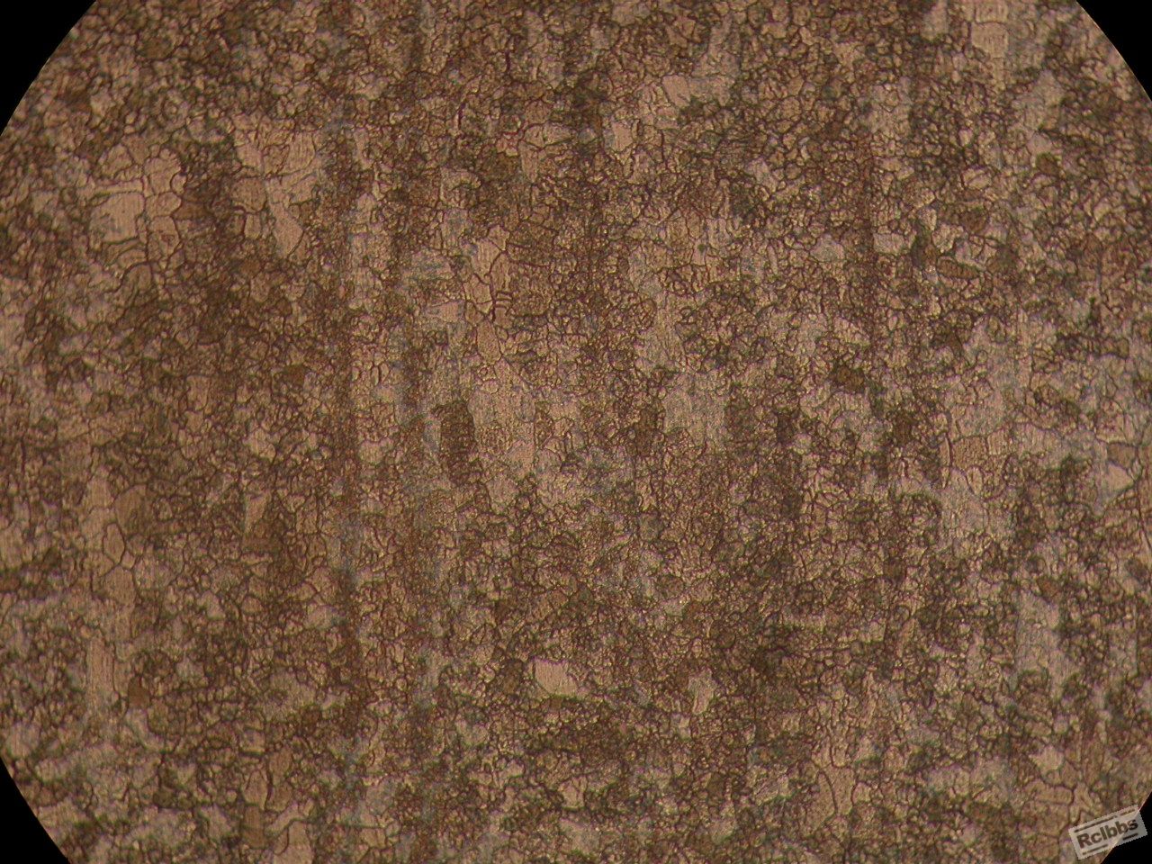

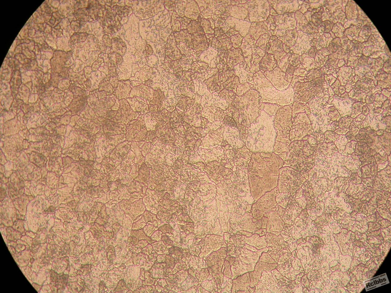

 楼主| 发表于 2009-10-23 20:35:06 | 显示全部楼层

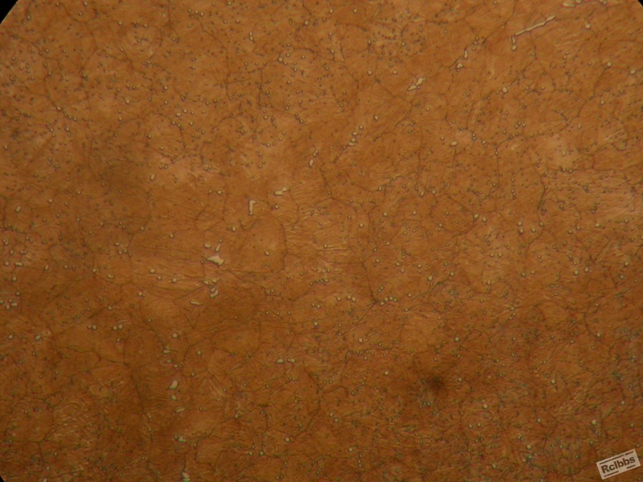

退火态的晶粒
国产某钢厂H13料的退火态晶粒显示 本帖最后由 shenfuhai 于 2009-10-23 20:36 编辑
