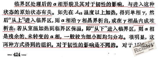

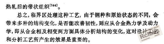

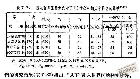

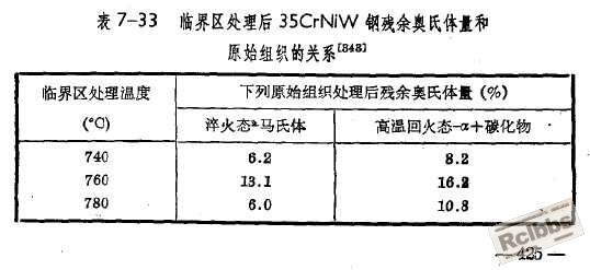

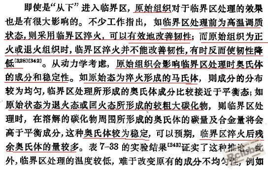

对于上面有关问题的讨论,发几段资料供参考

高工在67楼的补充说明“零件在AC3以上加热A化后,降温至双相区温度范围的淬火同样不是亚温淬火。”应该是否认渗碳后的降温淬火是属于亚温淬火的意思,我也没有看到过那里的资料有这样的说法。

根据王工在68楼提供的资料,杨工在20楼阐述的“亚温淬火的加热方式应从低温升至Ac3稍下的α+γ两相区,不能先升至Ac3以上再降至Ac3以下的两相区!”的观点大家应该是认可的吧?
这里想请教付工的一个问题是:GCr15材料在进行“亚温淬火”时的加热方法,是否也是遵循这一“从下到上”规则的?

亚温淬火在有关热处理工艺的书籍中有专门的介绍.我的记忆有些模糊.印象中亚温淬火只对亚共析成分的钢.亚温淬火通常以正火.退火.淬火作为预处理.也有不进行预处理.的.亚温淬火的目的有:减少淬火畸变.提高低C低合金钢的韧性及降低脆性转变温度.提高中C钢的韧性等.需要指出的是,.亚温淬火的A化温度区间一定是在AC1-AC3范围对张工70楼的问题.我可能存在基本概念上的错误.待我仔细思考后再作回复.以上观点请论坛会员作补充..纠正.

也有在完全淬火和调质以后进行,调质以后进行亚温淬火,对钢的韧性有很大的提高;也可以在退火或正火后进行。但并不能改善钢的韧性。在亚温淬火之前,原始组织越细小,韧化效果就越好,其效果正火比退火好,淬火及调质又比正火好。

相关亚温淬火的阐述(资料)
亚温淬火(Subthermal Quenching,SQ)又称临界区淬火,加热淬火温度为Ac1~Ac3。与完全淬火相比,亚温淬火后硬度稍低,但可显著提高钢的冲击韧性,降低钢的冷脆转变温度,抑制钢的可逆回火脆性,这对于要求强韧性高的亚共析钢零件尤为重要;亚温淬火加热温度降低50~100℃,从而降低能耗20%~30%。
优缺点
(1) 晶粒细化使材料的强韧化效果得到提高
(2) 未熔的铁素体阻碍了裂纹的扩展
(3) 改善了有害杂质的分布.提高了综合机械性能
如果淬火前存在组织的严重不均匀性将无法得到有效改善。
操作要领和注意事项
亚温淬火工艺参数的选择,应力求减少孪晶透镜马氏体的数量,最佳淬火温度略低于Ac3;原始基体组织不允许存在大块铁素体,而应有一定取向的细针状铁素体析出物所以,亚温淬火之前须经过完全淬火或调质作为预备热处理。也有文献指出,对锻造后经正火、退火的45、40Cr、60Si2Mn钢实施亚温淬火,可以不考虑原始组织的影响,此时节能效果最显著。最佳亚温淬火温度以接近上相变点为宜。
金相观察表明,亚温淬火后得到了少量游离铁素体+马氏体+弥散分布的细小残余奥氏体。磷等有害杂质集中在铁素体晶粒内(不在原奥氏体晶界上)。残余奥氏体使裂纹扩展变得困难(因受塑性变形或产生部分马氏体转变使应力松弛),均会使钢的脆性降低。由此可知亚温淬火后组织组成物的数量、分布、大小及形态等必将对钢的性能产生影响;而前者(指组织特点)又决定于处理时进入临界区的方式。如钢先在Ac3点以上加热获得单相奥氏体后,降温进入临界区,则铁素体沿奥氏体晶界析出,或在奥氏体内成堆析出。若从低温加热升温进入临界区,则铁素体是未溶解完了的,呈细小而均匀的分布,对提高韧性有更良好的作用,所以亚温淬火时以升温进入临界区的效果较好。
