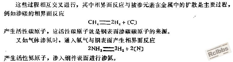

发表于 2010-4-29 15:48:26 | 显示全部楼层
版主:氨气裂解出来的是N原子和氢气,不是H原子,氢气在600多度怎么可能裂解呢??????所以,担心会渗氢是太多余了~
 楼主| 发表于 2010-4-29 16:53:47 | 显示全部楼层
回复 66# jcwhit
    你的氮化设施配备有裂解炉吗?如果没有,在氮化工艺温度下,氨气“刷过”钢铁工件表面,通过钢件表面的触媒作用,使氨气发生:2NH3→2【N】+3【H】的分解反应,分解出的活性氮原子【N】一部分被工件表面吸收,并通过反应扩散渗入工件一定深度,来不及被工件表面吸收的部分活性氮原子【N】很快就结合成分子态的氮气(N2)(即2【N】→N2)随未分解的氨气和氢气一同排出;那么,同样道理,活性氢原子只有极少数能够渗入钢中,绝大部分则很快结合成分子态的氢气(H2)(即2【H】→H2)随废气排出。
     退一步讲,即便使用了裂解炉,则刚裂解出的依然是活性氢原子,随后才结合成氢分子(氢气)。
发表于 2010-4-30 09:06:28 | 显示全部楼层
回复 67# 孤鸿踏雪
2NH3→2【N】+3【H】的分解反应,版主是在哪本书上看到的呢?先不说,这个反应是本身原子不守恒,如果你的分解原理是对的也应该是6个【H】产物。而且,正确的裂解反应是2NH3=2【N】+3H2,H2在常压下大概2000℃以上才可能分解出【H】,你渗氮的温度氢气是完全不可能裂解的,就是氮气都不会裂解,否则氮气都能渗氮了,是不是呢?
 楼主| 发表于 2010-4-30 09:59:09 | 显示全部楼层
68#  jcwhit
     感谢质疑!是我写错了,应该是:2NH3→2【N】+6【H】,
     你说的“H2在常压下大概2000℃以上才可能分解出【H】”是指氢气(H2)分解的条件,而氨气分解出【H】并不需要2000℃以上的条件,另外,我有说过氮化的工艺温度下氮气(N2)可以分解成活性氮原子(【N】)吗?
     恕我孤陋闻,我真没见过(也没听说过)氨气可以直接裂解出氢气(H2)的?
发表于 2010-4-30 11:47:34 | 显示全部楼层
回复 69# 孤鸿踏雪
相信和版主我们都是对知识较真的人。此图截图于哈尔滨工业大学出版的《金属热处理工艺学》编者夏立芳老师,此书我一直奉为经典。图示内容在P99,请考证!
 楼主| 发表于 2010-4-30 14:49:45 | 显示全部楼层
71#  jcwhit
    感谢回复交流!这样的反应式,无论在哪本文献中都是这样表达的,我个人没有任何异议,我读书时的教科书《钢铁热处理》(安正昆主编)(北京:机械工业出版社,1985)也是这样写的。
发表于 2010-4-30 15:40:30 | 显示全部楼层
回复 71# 孤鸿踏雪
        说实话,我不是顽固不化。但是我保留我怀疑的态度。这种论文的可信程度和它的研究基础。与经典教材(还在不断修订)相比,我不会去相信不权威的杂志上的理论,尤其在最经典问题上。至于其论文所提到的理论计算,以及由其计算推演出的结论,理论的计算先建模在运用材料热力学和动力学的诸多计算式计算出来,要经过多么复杂的一个推理和运算过程,他没有经过热力学计算解释清楚之前我是不会相信他的结论的!这样一个言之凿凿的理论,我觉得也是蛮有创造性的,应该发出去在SCI上接受检验。
