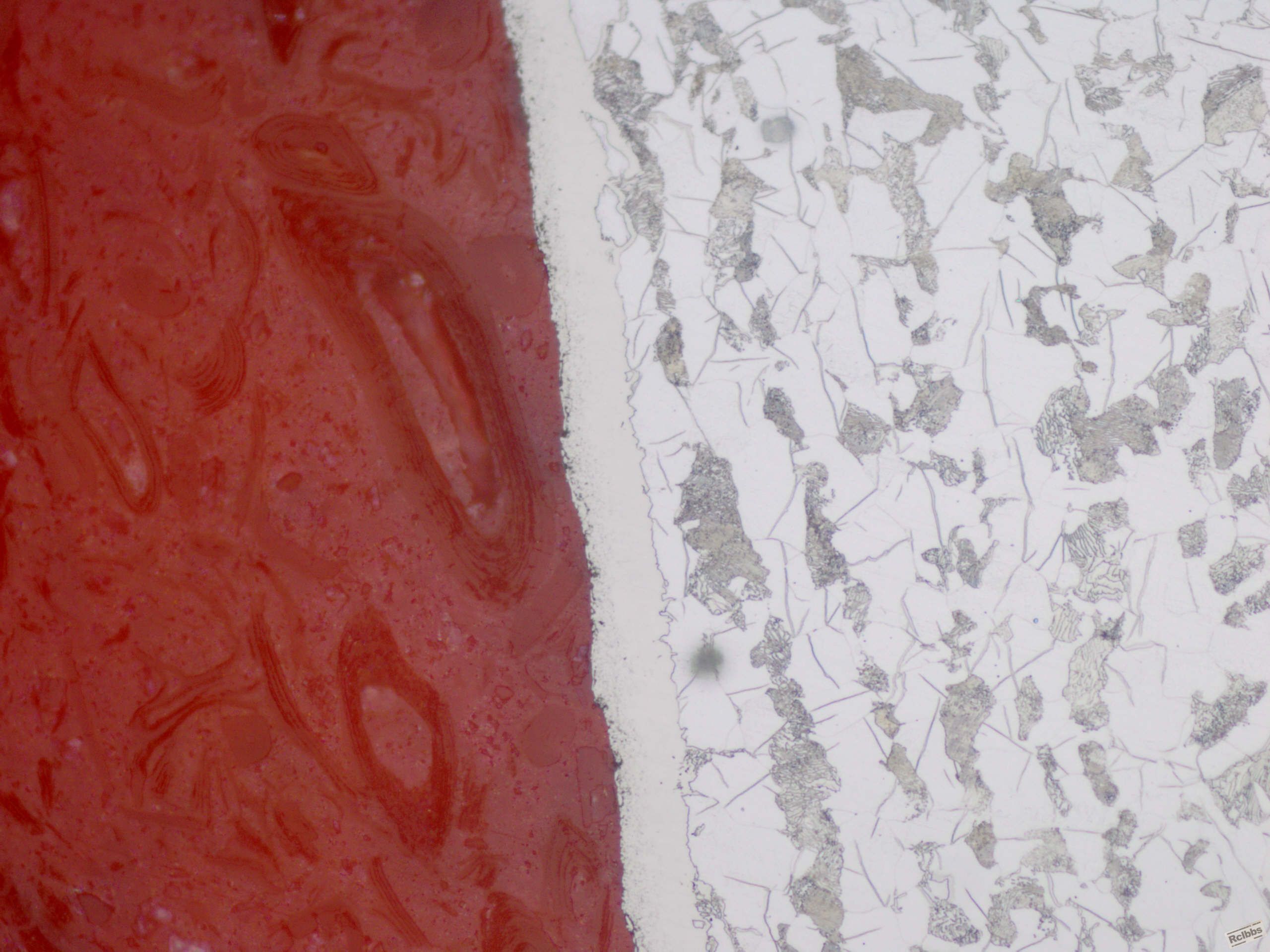

发表于 2010-1-20 08:44:16 | 显示全部楼层
S25C
正火组织
570度 2小时
表面硬度600 HV0.1
白亮层厚约15um
8-500X.jpg   500倍
顺便问一下,该图有疏松吗?
