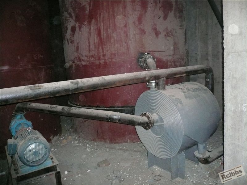

油池呢?有好深哟?发张看看。油温咋控制哟?

 楼主| 发表于 2011-1-20 09:30:45 | 显示全部楼层
回复 64# 紫蔷薇
    油池15M深,100立方米左右,  热交换器冷却。

发表于 2011-1-20 14:56:04 | 显示全部楼层
咦!是热交换器的嘛!这是油池的底部吗??

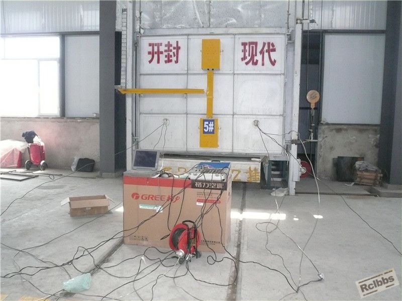

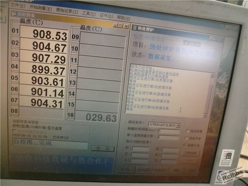

 楼主| 发表于 2011-7-19 17:02:16 | 显示全部楼层
炉温均匀测定现场

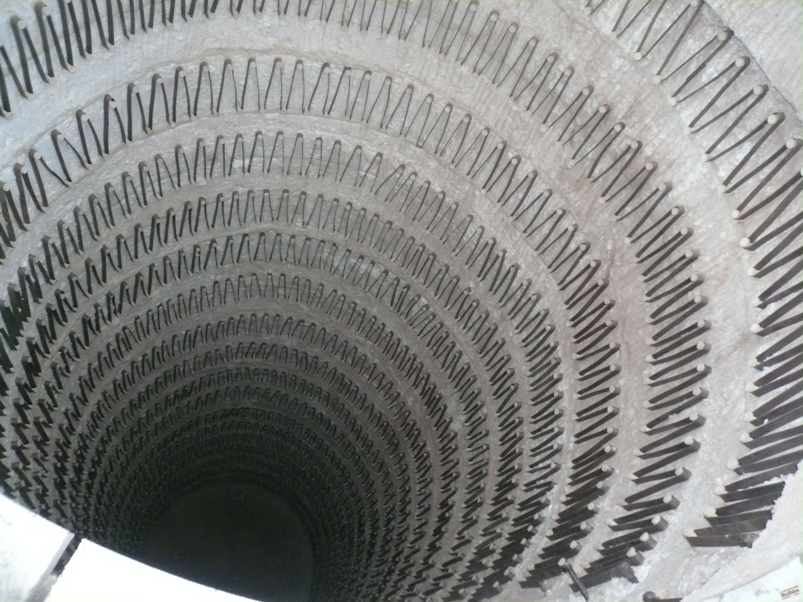

发表于 2012-5-2 13:12:58 | 显示全部楼层
请问怎么么高的深井炉炉内加热元件的保护架是怎么做的,可否介绍一下?

发表于 2012-5-5 15:47:21 | 显示全部楼层
这个是螺旋板式换热器,一边走冷却水一边走淬火液
