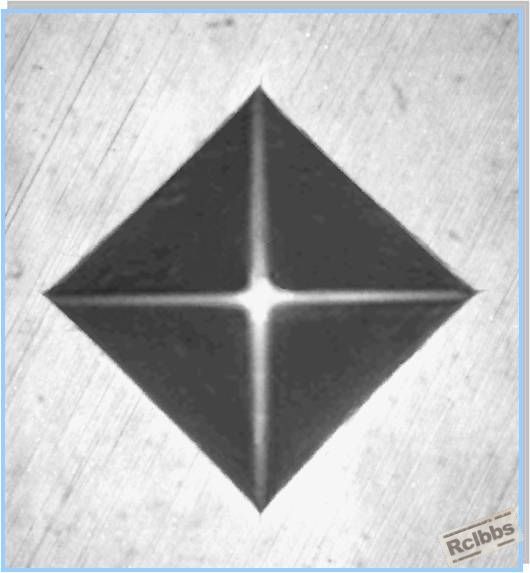

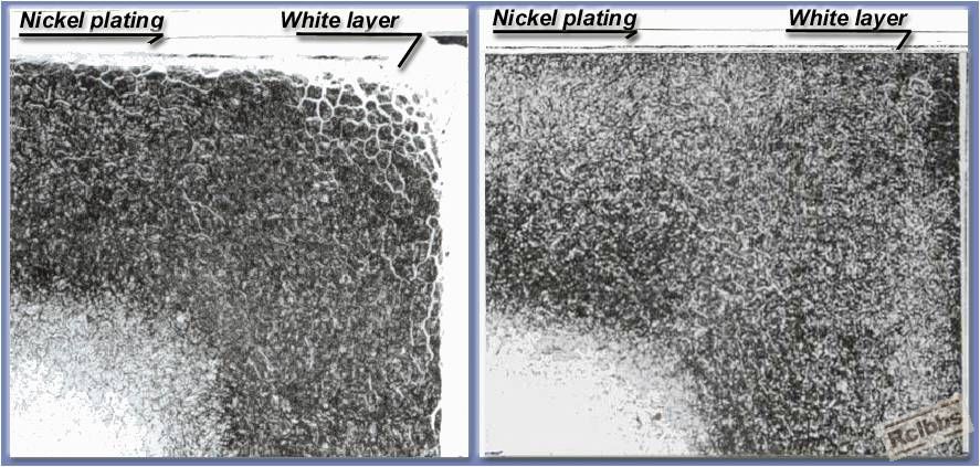

发表于 2011-3-28 14:35:29 | 显示全部楼层
上图为最适宜的N-浓度--来自尼萃斯氮化系统处理的效果(用户为重庆一军工企业)。
发表于 2011-3-28 14:46:51 | 显示全部楼层
发表于 2011-3-28 14:48:38 | 显示全部楼层
